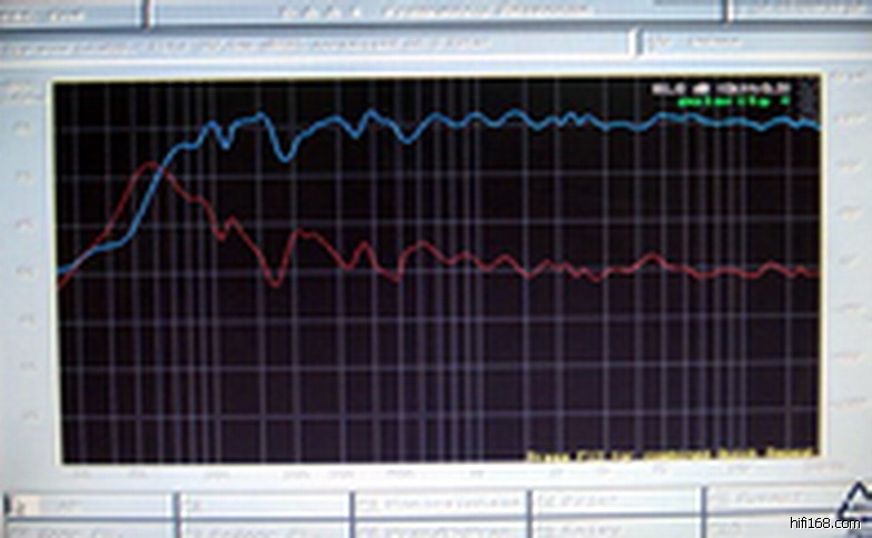

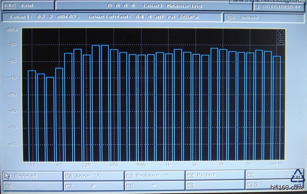

一、音箱的频率响
    音箱的频率响应指标一般生产厂家都会在参数铭牌上标注出来,我们国家早在1987年2月27日就颁布了《高保真扬声器系统最低性能要求及测量方法》。此法由上海飞乐电器总厂起草,由国家标准总局发布,标准编号:GB/7313-1987。这个标准的颁布已时过20几年,以今天的要求来看未免有一些过时和偏低,今天的HI-FI音箱理应远远超越这个标准的要求,但遗憾的是时至今日并不是今天所有的国产音箱都能够达到这个标准。
    音箱的频率响应是指音箱能够还原重播的有效频率宽度,用一条“声压频率曲线”来表达,纵坐标是声压,横坐标是频率,这样我们就可以十分方便的观察到音箱对不同频点的声压差。
    二个不同频率的声音当声压差当达到一定的数值时,声压低的那个频率就被掩蔽而听不到,比如杜比家庭影院的人声(中置音箱)与音乐(主箱)其衰减分离度规定是25db声压差,这时候主音箱并不是没有人声,而是主音箱的人声比中置声道的人声声压低25db,这时候我们只能够听到中置出来的人声,主箱的人声被掩蔽了。
    对于高保真音箱我们希望各频点的声音差尽可能的小,于是国标就将声压差超过10db的频段视为无效。规定音箱的有效频宽是:在频率响应曲线的最高频段取一个倍频程,(例如最高频段在1000Hz,那么一个倍频程就是2000Hz)然后在这个倍频程内又按照1/3倍频程取四个点的声压计算算术平均值,再将这个平均值向下移10db划一条直线,这条直线与低频段和高频段的交点就是这只音箱的有效频宽。
    在有效频宽范围内,音箱的频响曲线是一条波动的曲线,我们希望这条曲线的波动尽量小一些,国标规定高保真扬声器系统的频响波动范围不得超过+4/-8db。
1、音箱频率响应指标的意义
相对音箱的其它指标来说,频率响应的测试准确度是较高的,也是衡量音箱基本素质的主要指标之一。在音响系统的三大件之中(音源、放大器、音箱),频率响应指标最差的就是音箱了,音源和放大器的频响指标可以做到±0.5db/20Hz—20KHz甚至更低,而音箱能够在有效频宽之内做到±3db就十分不错了。
既然频率响应描述的是各频点的声压差,就必须用二个参数来同时标注才有实际意义,这二个参数是:频宽和幅值。例如某音箱标注频响指标是60—18KHz/±4db,它表示此音箱的频率响应在60—18000Hz的范围内声压差波动幅度是上、下各4db。
频率响应在有效频宽范围内的声压差波动既反映出音箱的基本素质,也同时决定了音箱的声音风格。温暖、厚重、通透、飘逸、美国声、英国声、丹麦声、中国声……,一声不同一声都表现在频率响应的宽度与曲线走势上。
音箱铭牌上参数的标注大都有频率响应这一项,但不少厂家只标注频宽而不标注声压差的幅度值,这样的标注要么就是完全没有意义,要么就是默认在标准范围之内(比如国产音箱默认为国标要求之内),也有一些进口产品根本就不标注这项指标。当音箱的生产厂家觉得自己的产品频率响应指标十分优秀时也会标注上声压差幅值,例如±*db。当然,无良厂家对频率响应指标的随心所欲标注是司空见惯的,你相信音箱铭牌上标注的频率响应指标吗?
