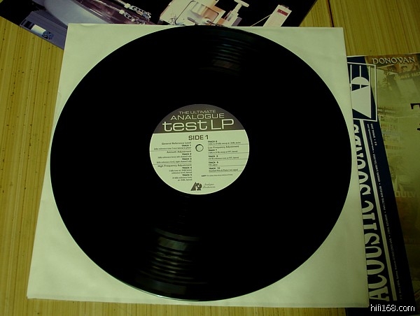

一開始第一軌就提供 NAB OVU 標準參考電平,非常精確的再生1kHz單聲道訊號音,以每秒7公分的速度播放(正相,橫向),這是 1964 年以來的業界標準,不僅可以調整左右兩個聲道的平衡,還可以確認唱頭的補償角(Offset)是否正確。接下來是方位角(Azimuth)的調整,分別是左右聲道獨立輸出 1kHz 的訊號音。第四、五、六軌「高頻段的調整」、第七、八軌「低頻段的調整」,可檢驗母盤刻片的前級放大器或是用家使用的唱頭放大器的 RIAA 等化是否正確。第九軌是 VTA 的調整,第十軌則是轉速的調整。
第二面的第一軌是「抗滑調整」,一般用家通常會忽略這個部分,但若是抗滑沒有調整到定位,聲音的平衡肯定會大大的受到影響。接下來是橫向與縱向的粉紅噪音,能有效的讓唱頭消磁,也可以快速熟化(Run-in)唱頭,建議用家的類比系統每 300 小時,播放這兩軌五到十次,常保唱頭的最佳狀態。第四軌是反相的垂直訊號,您應該聽不到任何聲音,若是有聲音便代表有不正常的失真、左右聲道的不平衡或是相位的失真,這一軌可當作前面「抗滑調整」的再確認。接下來是從高到低的連續測試音訊號,您可以檢視各頻段有無凸起或是凹陷,來驗證唱臂與唱頭的共振失真發生的頻段。最後一軌是沒有聲音的音軌,可用來檢驗唱盤的轉動噪音或是與外界的隔離效果。整張測試片可說是面面俱到,無所不包,有了這一片,按部就班的調整,您也可以是黑膠達人!
