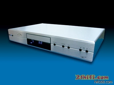

    依旧是铝合金面板,中置碟仓布局,简洁醒目的黑色功能按键,Z112与Z110宛如一对双生子,只差在嘴角的一粒痣(面板右下角标注的型号数字)。嵌套安装的外壳使用厚实的钢板材料,机壳与框架之间的接合紧密,再加以螺丝固定,整机结构异常扎实,有效隔绝外部震动对激光头拾取信号的不良影响。打开机箱对比发现,二者内部也颇多相似之处:带电源总开关的IEC标准插座,可任意更换电源线;树脂灌封的优质环形变压器;一体化的大型PCB板;以及典型英式风格的背板端子配置。
    虽然是同样的中置机芯设计,不过Z112改用了飞利浦的VAM1202/12(Z110为索尼KSS 213B),这是在CDM 4停产之后应用最广的一个机芯,尝见于欧美多款名机中。尽管价格低廉,VAM1202/12仍保持着飞利浦一贯的特色,读碟能力强,误码低,声音少染色。
    另外一个重要的改变是解码芯片的升级——Z110为CS4391,Z112为CS4392。在CD机中,DA解码芯片负责数码信号到模拟信号的转换工作,是决定整机声音素质最重要的环节之一。CIRRUS LOGIC公司制造的CS4392是一枚应用广泛的音频DAC,采用Delta-Sigma算法,可对应SACD、DVD-AUDIO,支持192kHz/24bit取样,动态范围高达114dB。芯片内设数字滤波器,能有效避免相位偏差和波形失真。CS4392具备升频能力,可以将CD音频信号的取样率从44.1KHz提升到176.4KHz,同时对16bit的CD信号进行再量化提升处理,可以有效地扩展频率响应范围,提供更高的信息量与更好的音质。
    乍看上去,位于机内右侧的高集成度双面PCB似乎有些空落,但细端详下可以发现,上面大量应用了微型贴片元件,简而不省,并且应用了大量发烧手法,如高精度(1%)电阻、绿色的WIMA电容、高品质接插件、星形接地设计、多组独立稳压电源等。
     如同WRC版赛车与量产车,相似的外表之下是截然不同的底盘和发动机。采用不同机芯与DA解码芯片的Z112与Z110是否也可以同等看待?至少不要外形误导。厂方的广告语宣称,Z112是“黑胶化的Z110”,言简意赅。要知道,能做出模拟味道的数字器材可是一个很高的境界。
