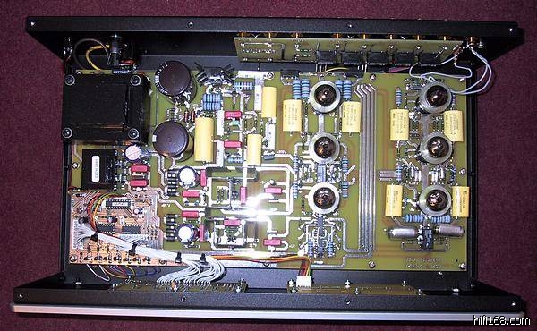

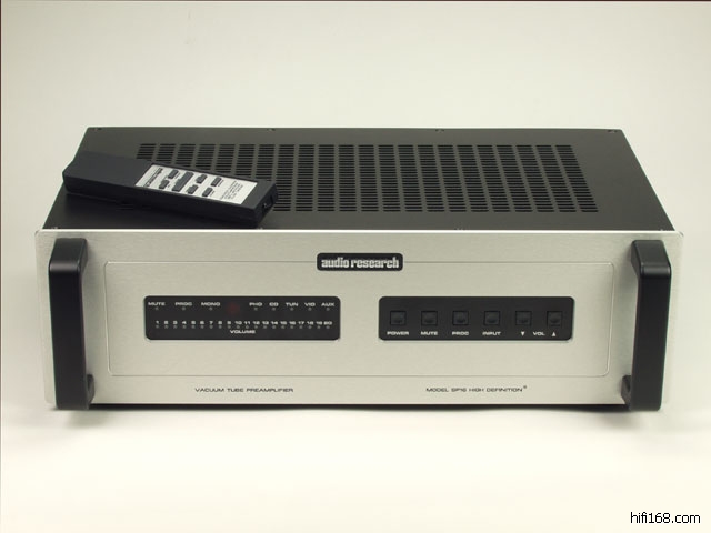

兄弟们,请教一个问题,刚入手一台 audio research sp16前级,2003年的机器不算太老.机器状态什么都挺好.
但是现在有个毛病.(不知是大毛病还是小毛病)
就是遥控器上的音量调节按钮无效.
但是
1)遥控器上其余按键功能都能正常遥控.
2)前级机器面板上的音量控制按钮也能正常使用.
根据上述情况,
请教各位,可能是机器的什么部分坏了?上家说在他手里,遥控器音量按钮还是能正常使用的.
那难道是
A)运输把什么地方震松了吗?我开前级机盖检查后,似乎肉眼也难以检查出哪里有松动.(不排除我不知该检查那里才好)
B)或者遥控器音量按钮接触不好,但是我把遥控器打开后,除非是遥控器电路板有问题,肯定排除按键接触不好.如果上家没有说谎(遥控器在他手中音量按钮还能正常使用),那遥控器应该也不可能在路途中由于震动把遥控电路板给搞坏了.
现在
第一不知道这个毛病是否算是小毛病.
二,不知道是否由于机器内的某个部件松动接触不好造成.....
三,如果是坏了,这样的问题不知是否好修理.
请教各位高手.谢谢!
就是这个机器啦.
内部图
jpg(2009/8/1 21:35:37 上传)

谢谢upclose,现在到底哪里坏了还不能判断,遥控器或前级内的遥控声音调节器.?
曾经看过篇文章,说sp16前面板上的声音调节有20档,而遥控的声音调节有60档左右.如此说来应该调节的控制芯片是不同的.所以是否也不能排除前级本身有问题?

我的浅见是,如果能找出原因修好当然最佳,千万不要把问题越搞越大,大不了搞个100元的罗技遥控器替代。
修之前,最好做个简单测试,找台遥控状态良好的ARC 前级或者合并机,一试便知到底是遥控接收坏了还是遥控器本身坏了。
