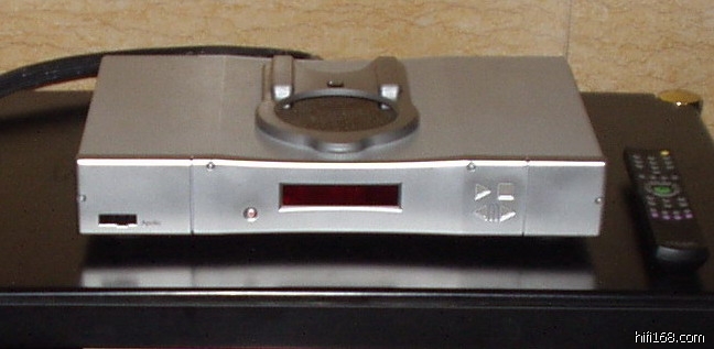

钢琴的每一下敲击,都同时有刺啦刺啦的杂音。擦了光头,好一点,但杂音亦然。
郁闷。
可能是什么原因呢?
莫名其妙时好时坏,LPD说是高频自激,有人说是光头,有人说是插件不干净,有人说是光盘。。。。。问题是街上LPD的清洁工时发现的,我以为是清洁工的副作用。。。。
刚才(6月20日18:15)忽然想起是不是电源的问题?于是把闲置的ps-500隔离牛接上,CD机接上隔离牛,开机。。。
声音居然干干净净!!!
这是怎么回事呢?

光头老化了,换个新的光头就不会有“钢琴的每一下敲击,都同时有刺啦刺啦的杂音”。
原帖由 吹水庄 于 2009-6-7 11:57:00 发表
CD机用了不到2年的时间,也不是每天都听,怎么就老化这么快?
我原来有一对箱的高音喇叭也是这样,后来找老师傅修好了。

这种情况应该是个例吧。但这种情况我的朋友经历过,他买了“君子——阿波罗”CD机也只用了一年多,就出现类似你的问题,大家起先根本没有想到是CD机的问题,在功放和喇叭及接线折腾了大半年,最后是换了新光头才OK。后来我们戏谑他的“太阳神”是虚不受补,因为他“君子——阿波罗”CD机用的是NBS魔幻0#电源线。

我当时是一边喇叭有问题,一边正常。
原帖由 dong2008 于 2009-6-7 12:59:00 发表
我当时是一边喇叭有问题,一边正常。
我的是两只喇叭都这样,所以应该是CD机的问题,估计是光头的问题。
喇叭有问题的可能性最大,调换下左右声道
