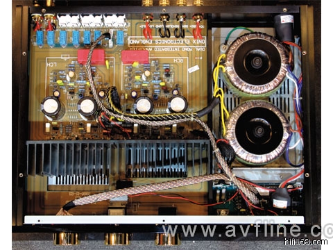

如题!

    目前家中的主要试听搭配,依旧是Mark&nbspLevinson&nbspNo.39XL&nbspCD唱盘,以 Prophecy&nbspXpender单端讯号线直接输入Onix&nbspA-120(偶用Hitachi或Argentech的讯号线),喇叭线则是Furukawa的高级型号,电源线呢?CD唱盘仍然使用 Furukawa&nbspPower&nbspReference,Onix&nbspA-120使用自家的电源线,其余则皆为OBL,不过保险丝已经换上昕乐的Argentech银轴保险丝(本期另有测试报告)。初步试听之下,Onix&nbspA-120具有明朗的声音特质,音色开阔不含糊,高频的细节清晰但不毛躁,形体感扎实,整体平衡感达到正常的水准,其余表现中规中矩。虽然如此,依据我的经验感觉,这已经不是一部四万元以下的综合扩大机拥有的表现,因为Onix&nbspA-120高频段的质感相当好,人声距离我心目中厚实的标准还有些许的距离,但这并不打紧,因为我手边有许多让声音变厚的调音宝贝。Onix&nbspA-120试听时间将近两个月,期间比试过的大小扩大机将近有十部之多,除了上一期介绍的ARC&nbspLS-8与100.2在各项表现中,有绝对的压倒性胜利之外(尤其是声音厚度及低频驱动力),其余 Onix&nbspA-120与其它扩大机相较则各有利敝不相上下。说来您也许不相信,在我最后的微调之后(以刘顾问的调声方法调整:垫布、拆上盖、摆位,让它的声音更温暖、更厚一些),Onix&nbspA-120竟然得以与另一部售价约十万元的综合扩大机平起平坐(名字就不要讲了,以免制造困扰),在在显出其实力。第一次搬动Onix&nbspA-120时,打从心里对它产生好感。机箱是特厚的铁板制成,用手轻敲机箱,是沉重的叩叩声,机箱结构扎实自然不容易产生不必要的共振,对于提升声音的清晰度有绝对的帮助。Onix&nbspA-120机身比同等级的综合扩大机还重,我听了一个月之后才将机箱打开来看,原来嘛,看过它的内部制作之后,Onix&nbspA-120的表现令人一点都不意外。 Onix&nbspA-120是一部左右声道完全独立的设计,因此机箱右边是两颗相同尺寸的环型变压器,而电路板上的排列合理,电源与稳压左右声道完全独立,滤波电容一共是四颗日制10,000μF/63V。如果您需要更具威力的驱动力,我不反对自行动手将这些滤波电容拿到佑升电材行改造升级,机箱左方的电路板上还有空间,容纳四颗大电容应不成问题。电路板上的材料比一般的英国制平价综合扩大机更有料,连WIMA、ERO等都出现了,更扯的是:左右平衡及音量电位器竟然也是Alps的制品,经常观察平价扩大机的朋友应可以发现,这种价位的综合扩大机,使用Alps电位器的机会并不高。用文字来形容 Onix&nbspA-120的声音是一件相当主观且抽象的,干脆拿几部读者较熟悉的器材来比较,这样您就知道它的实力以及声音走向如何。 Audio&nbspNote&nbspKit&nbspOne,这是一部立体声的单端300B扩大机,一般音响迷普遍认为它的声音温暖有管味,是相当耐听的小功率扩大机。与Onix&nbspA-120相较呢?声音的基本特色相差不大,我反而认为 Audio&nbspNote&nbspKit&nbspOne的声音很透明,具有晶体机的透明度(或者说 Onix&nbspA-120的声音具有与300B类似的管味?),但由于单端300B的功率不大,加上Quad&nbspPro-63 的效率颇低,所以只要唱大声一些,就软腿破声了。与这部小管机比起来,Onix&nbspA-120可以发出很大的音压而不会软腿,高频段拥有比 300B更无障碍的清晰程度。300B真空管在声音上仍然有其独特的僻性,我认为它的中频段略有音染且分辨率不算好,因此反而容易在一般的扬声器上呈现大逆转的结果,也就是说乍听之下人声会变得比较浓稠好听,也比较具有肉味,同时也收得比较柔顺一些。但若比试低频,很抱歉,300B在此是一蹋胡涂。换句话说,除非您对300B真空管或扩大机情有独钟,如果只在乎声音的表现,Onix&nbspA-120的声音比较正确,染色较少,算算价格与输出功率,Onix&nbspA-120才是真正的便宜又大碗。A-120是不是纯A类120瓦?非也,实际上它是AB类的设计,以这个季节来说,即使长时间开机也不会发出感觉得到的温度,听了一整天散热片的温升非常有限。Onix&nbspA-120没有延迟开关,但内部具有保护线路,从个把月的相处中感觉得到,这个保护线路极为敏感。试听期间几次将音量刻意开大,不知是Quad喇叭的电容性负载让扩大机变得敏感,或是瞬间输出电流过大,引起了保护线路的激活。保护线路也是两声道独立的,当某声道作用时,面板上的红色LED会亮起,并且切断喇叭讯号的输出。等待是没有用的,「跳机」之后请您关机检查接线,看看是否短路等问题。如果是因为音量过大或其它因素导致保护性跳机,则请关机片刻再开机,与其它扩大机的自动恢复型保护线路相较,这一点是唯一的不方便之处,但也提供了更进一步的保障。

这样摩,如何?
以我长期接触中低价位扩大机的标准来衡量,Onix&nbspA-120已经具有「物有所值」以上的评价,说它「物超所值」也不会脸红。而A- 120的两颗环型变压器电源供应绝对充足,个人认为滤波电容在设计上虽然已经足够,但还有加强的空间,如果用家愿意为A-120稍微进补一下,更换输出电流更大的音响用滤波电容,一方面可以让声音更丰厚些,控制力绝对可以大幅提升,「物超所值」奖牌就可以大方的挂在头上。
