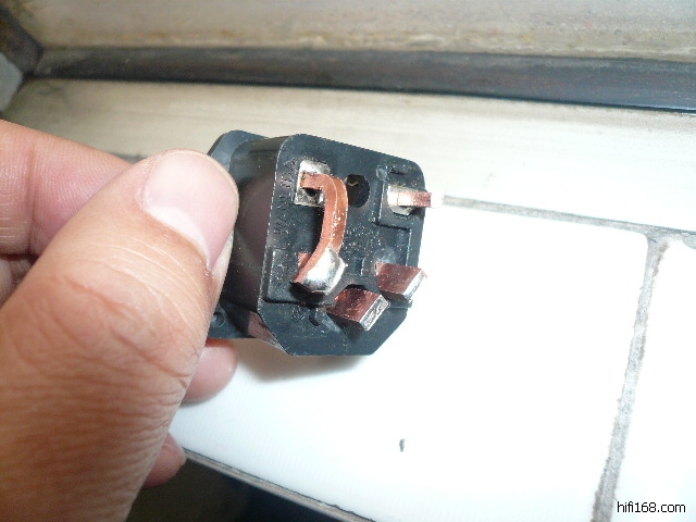

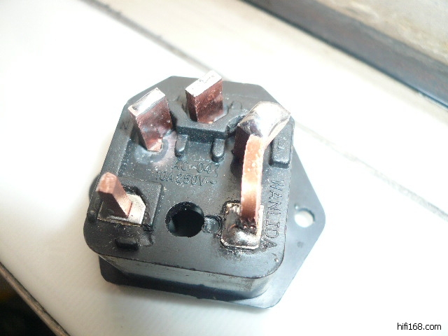

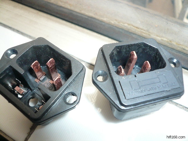

不带保险管座的电源输入座各种档次的都用,选用十分方便。
但带保险管座的名牌货好像还没有,大都是黄铜合金、可能还有铁的。大家可以用磁铁或带磁性的改锥头试下,看吸不吸?不吸说明不是铁的。怎么办?插件对声音还是有影响的。老规矩----DIY!
DIY困难还是挺多的,想了又想。。。。做成了。本坛步步高精选紫铜、线切割、再“偷梁换柱”组装,可是下大工夫了。一看图片就一目了然了。哈哈。

确实很费功夫。主要是把旧插芯卸下很难,我们圈内几个都换上了,还富裕几个。因一块紫铜下的料。回头让步步高自己在说说。

不错.图片上看出,还可以抛光一下,防氧化等要请教威马了
再讲究一点,锡焊和折弯(是冷折吧)要再改善
再镀上铑就最理想的事了
哈哈,建议都很好,可惜数量太少没法处理。还有这个插座的塑料部分比较差,抗热性差点,焊接必须插上尾插,散热和固定防变形。

原帖由 终极完美 于 2009-2-14 11:06:00 发表
焊锡是含铜银的,是冷折的。
