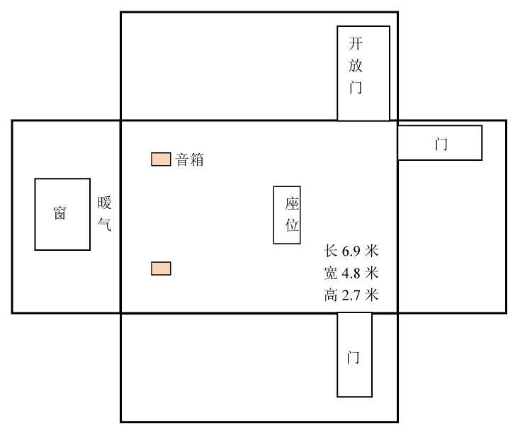

客厅2.7米高,4.8宽,6.9长。有一两米左右的门洞无法封闭,故半开放。如下示意图。此图为俯视,上下左右四片为四侧墙像剥橘子皮一样向四向翻开的结果。

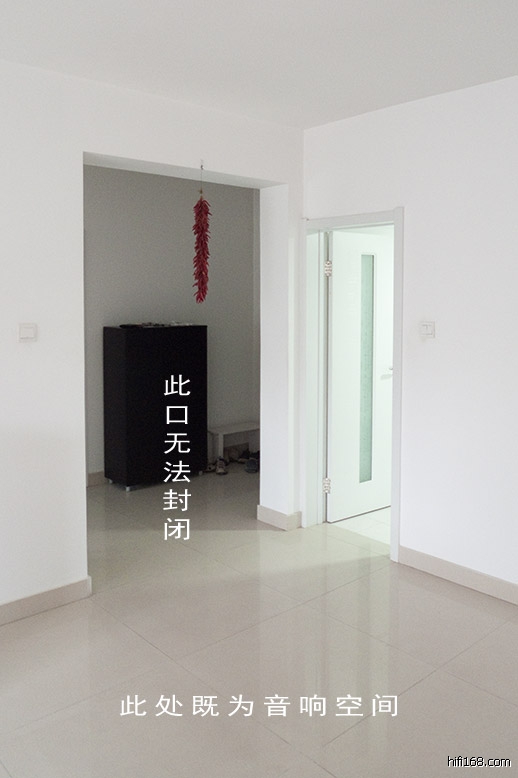

无法封闭的过门实景如下图,从听音位回头所望。
本来装修时一切从简。结果一直以来环境声都极为恶劣。高音刺耳,中音浑浊且内陷,低频段隆隆不堪。在此屋中谈话拍掌都觉得回音袅袅。至于音响,不消说HIFI的乐趣,简直是听15秒就烦心得要死。若论发挥了系统的几成,我看应该给负分。

说起要求,首先自然是要好声。其次小弟和贤妻都乃典型『空间』党。更兼此屋尚做待客之厅用,故而要保留足够的明亮空阔的感觉。对于深色,压抑的空间实不能容忍。
发帖之前,我也做了一些调研。有些具体的疑问。小弟下面一一罗列。若能得各位老烧逐一指点,相信不但能造福小弟一人,更能泽被广大168的网友,小弟此处先行拜谢了。
1. 顶面是唯一有邻居的一面,我想做点儿隔音的处理。
从我学习的结果看,顶面一般是扩散为主。但我又不想把顶子弄得太厚空间变矮。请问采取何种形式为佳?
2. 地面地砖已经铺定,实在无力从搞。在上面铺一块较大的羊毛毯如何?比如3m x 3m大小的一块?
3. 两侧墙我考虑做个夹层,再表面再贴一层控制高频的壁纸。不知得当否?
4. 音箱背后,听音者面对之墙,看书说宜硬不宜软。小弟想保留原貌,多做一层隔音窗,挂个厚窗帘。如何?
5. 听音者背后之墙,看书说也宜硬不宜软?故此保留原貌可否?
6. 四个墙角中有三个可以利用。作书架CD架一个,另两个做两个低频陷阱,不知得当否?
最后编辑InitialD 最后编辑于 2009-05-11 09:01:06
