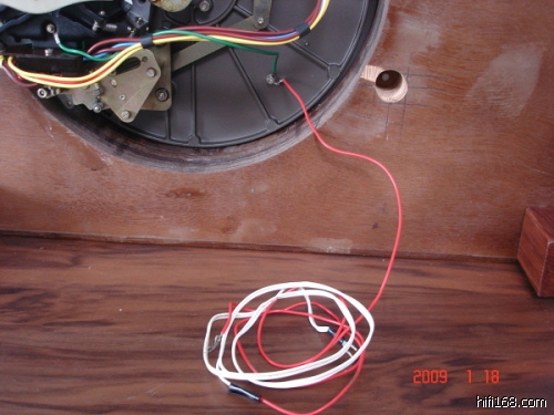

看了DKNY的那张帖子,也进了台401,呵呵,底座是叫木工做的,复合板叠加成6MM厚,边边围柚木板,小木柱是花梨木的。
还没开臂孔,不过准备上3009 S2。
请问后面那一分二的线怎么用,是接地吗,还是唱臂和盘连接的?
诚谢
终于上了一张,就是显示那条红线一份为红白两条线怎么用?这个问题。

一根接唱臂地,一根接唱放地

LEE兄,看过301的说明书,记得应该是用来接到电源地线的。
也有人接到唱臂的地线,应该意义不大。这条红线是后来上手用家自己加上去的,原厂是没有的。

原帖由 DKNY 于 2009-1-18 13:34:00 发表
DKNY兄,你的唱臂和401之间好像没连接对吧。
没有连接,以前别的唱盘试过,意义不大。
你做个尝试也无妨。
另外,四个固定螺柱的底部有个橡皮垫,比较有用。开机后要一个小时后速度才稳定,这时候调速才有意义。
