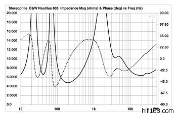

今天去Stereophile看了一下B&W Nautilus 805的阻抗曲线,起伏波动很大,从5欧姆到20多欧姆,怪不得805对功放驱动力的要求很高。

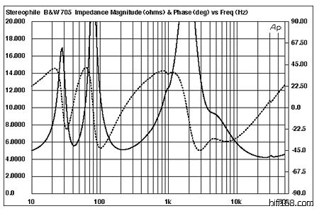

同门的705阻抗波动也很大,所以也不好推

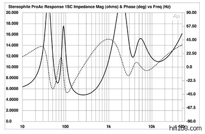

ProAc R1SC也是难搞的小箱子,其阻抗曲线波动也非常大

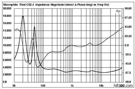

Thiel CS2.4,不管它声音如何,其阻抗曲线非常平直(实线),100Hz以上没有任何波峰和波谷

阻抗波动大只能说明单元本身的素质不行
