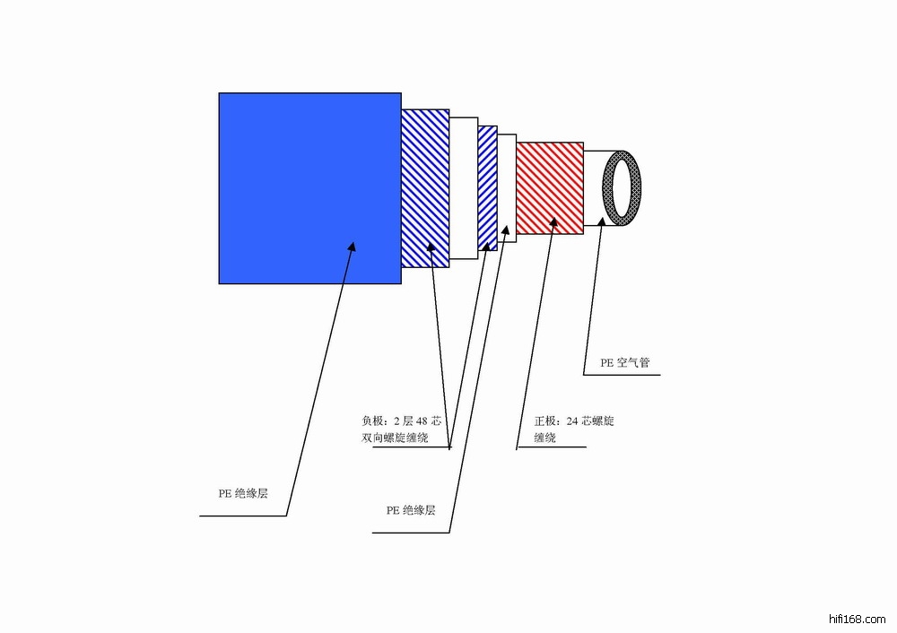

总结一下各大线材公司的分析,以及自己的一些玩线心得,影响线材的3大因素,排名分先后:
1,结构-不同结构的线材声音风格走向绝对是天翻地覆的变化,所以排在第一位影响因素
2,绝缘材料-绝缘材料对声音的影响要超过导体,单晶材料用上PVC绝缘体,声音绝对不如普通无氧铜加PE空气管绝缘,不信的可以试试!
3,导体材质-高级材质在结构和绝缘材料都运用得比较合理的情况下能对声音肯定能起到正面改善。
银彩线材都是缠绕结构,卡达斯的也是一样,超时空在其新款victor和顶级系列的线材上也采用缠绕结构,慢慢摆脱了发烧友对其音色太直白的诟病。
所以该款线材采用正极24只0.08mm单晶铜以准确计算的角度螺旋缠绕在PE空气管上,每支导体都用细棉线间隔,如此结构可以保证线间电容极低,无交越失真。
如此形成的电感和电阻的合适比例能够让中高频相位平直,甚至略有提前,听感上中高频快速灵动。
一般简单同轴结构的线材中高频往往比较沉闷直白。
绝缘材料之争:
尽管有很多人说特富龙比PE好,但我还是坚持PE比特富龙做音频线的绝缘好。超时空绝缘材料坚持使用PE,所以造就了其无敌的空气感,也在他们的技术白皮书中说明PE的高频吸收释放特性是最好的,而特富龙在中高频段有染色。

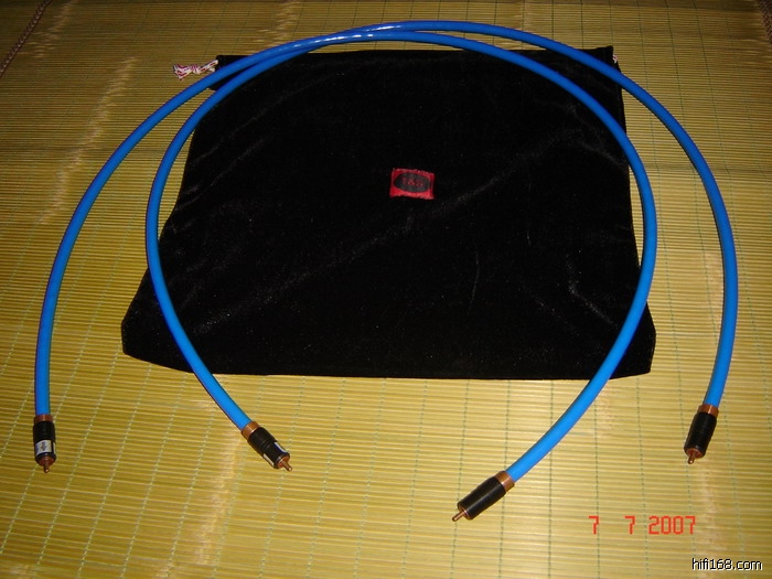

回复: Show一下新做的信号线-影响线材的3大因素再分析
上啦,拍摄技术不太好,泰哥不要拍砖:)
回复:Show一下新做的信号线-影响线材的3大因素再分析
高手!!
原帖由 PULSAR 于 2007-7-9 16:51:00 发表
高手!!
PULSAR兄过奖了.
