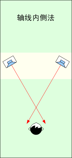

轴线内侧法
摆法:首先将音箱摆在房间的三分之一至二分之一长度之间,然後分别将音箱尽量靠侧墙,如果房间太宽的话则不一定要紧靠侧墙。音箱的向内角度要大于45度以上,聆听位置要在两个音箱的投射角交叉线交点之后约0.5-1公尺之间。
效果
:如果你的听因环境复杂,什么吸音不对称、个房三尖八角、房间太细长,而你的音箱的声音高音尖锐、中音瘦、低音又不够的话,以下这个“轴线内侧法”相信会帮到你啦。

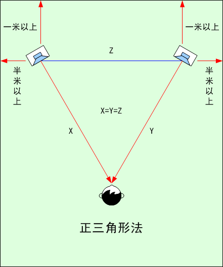

正三角形法
摆法:
第一个条件是音箱要离开后墙(至少要有1公尺以上)与侧墙(至少要有0.5公尺以上)。第二个条件是将二个音箱与聆听位置画成一个正三角形。第三个条件是二音箱的向内投射角度也要45度或更多。第四个条件是这个正三角形可大可小。房间小、后级功率不大时正方形小些;房间大、后级功率大时正三角形就可扩大些。
效果:这就是俗称的近音场听法。它的好处是可以减少四面墙反射音对音箱直接音的过度干扰,因此而得到很好的定位感以及宽深的音场。这是能够听到最多、最直接、最清楚细节的摆法。许多评论员在评音响时喜用此法。

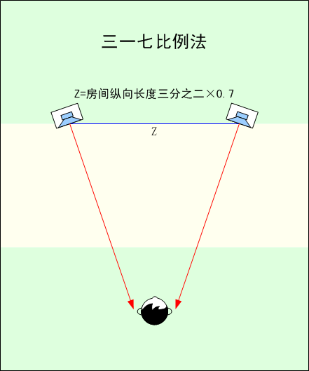

三一七比例法
摆法:
将房间长度均分为三等分(三),音箱摆在三分之一长度处(一),二音箱之间的间隔为房间    三分之二长度的0.7倍(七)。音箱最好要有略微的向内投射角度,不过没有向内投射亦可,聆听位置不可贴靠后墙。
效果:此法用于尺寸较大、比例均匀(例如1:1.25:1.6或1:1.6:2.5)的空间,可得到平衡的声音与宽深的音场。

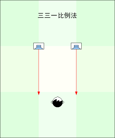

三三一比例法
摆法:
将房间长度均分为三等分(三),宽度也均分为三等分(三),音箱摆在长度与宽度的第一等分交点上(一)。音箱可以有略微的向内投射角度,甚至不需要向内投射亦可,聆听位置不可贴靠后墙。
效果:此法亦用于尺寸较大、比例均匀的空间。它与「三一七比例法」的精神是一致的,唯一与「三一七比例法」不同的是二音箱之间的间隔较窄。此法亦可得到平衡的声音与宽深的音场。

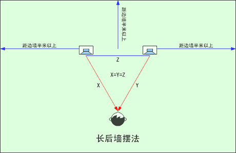

长后墙摆法
摆法
:在一个长方形的房间里,一般玩音响的经验,都会以短边为音箱的后墙。但这个“长后墙摆法”却反其道而行,把长边为音箱后墙。音箱要离开後墙起码要1米以上,而音箱与侧墙的距离起码要半米以上。两个音箱之间的距离与聆听者的位置画等成一个正三角形,两个音箱的向内拗投射角度也要起码45度以上。聆听位置不可贴墙,至少要留一米的距离。
效果
:如果你觉得你的音响系统中、低频的量感不够,那么你可以试一下现在介绍的这个“音箱长边后墙摆法”。但要注意的是这种摆法对声音有得有失,虽然中、低频的量感增强了,但声音的音场已经深度都会变差了一点,所以要在这之间得到一个平衡的话,就要靠你慢慢运动距离来玩啦。

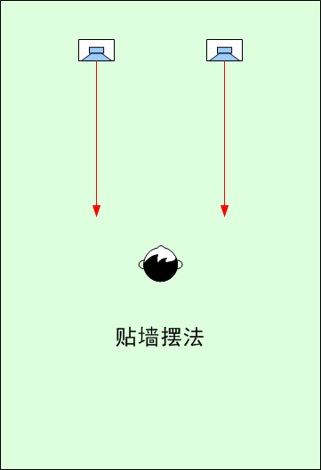

贴墙摆法
摆法:
这是最古老的摆法。将音箱贴近后墙摆,不论是距离后墙50公分或30公分、20公分都没关系,自己去调配即可。通常音箱不需要向内投射角度。
效果:高频尖锐、中频、低频薄弱时使用,可以让中频与低频饱满起来,整个高、中、低频可以得到平衡。不过,它也会让音场的深度变浅,宽度变窄。但是,若与刺耳难听的声音两相权衡,牺牲音场的表现而求取好听的声音是正确的作法。

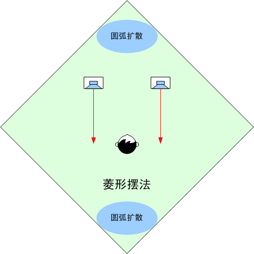

菱形摆法
摆法:
此法只限正方形空间使用。将正方形空间视为菱形,音箱摆在菱形二边靠墙处。音箱后面的菱形尖角与聆听位置后面的菱形尖角要做圆弧或圆柱声波扩散处理,二音箱不宜靠侧墙太近。
效果:此法专治正方形空间低音轰隆驻波太强的问题。如果正方形空间不想这么摆,那就要塞入很多家具以「平息」驻波。

好贴,我比较喜欢菱形的摆位,两边扩散效果好,直达音和反射音都比较均衡
不过要看自己的系统情况的,只有均衡的系统比较适合这种摆位
如果喇叭是后倒相的,就要很仔细调整喇叭与后墙的距离了,既不能产生驻波,又有适当的低频扩散,比较难调的
摆位一定要根据自己的系统,摆好了就能出到均衡的声音

我的限于客厅室内环境,沿长边摆,仔细调了一下,现在还不错。
