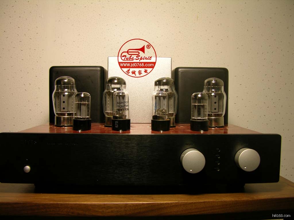

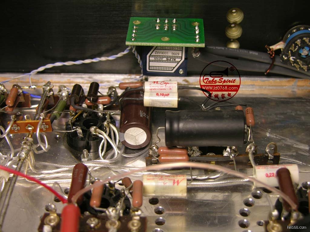

大家好,我最近刚刚从www.jd0768.com买了一对三寸优雅箱子,
喇叭是8欧的,灵敏度很低80DB,20W-80W的消耗功率。具体的参数如下:
家时的老功放是80s佛山无线电一厂出的100W的组合音响里的功放,
推这对箱子的效果不好,因此想再买一个功放。

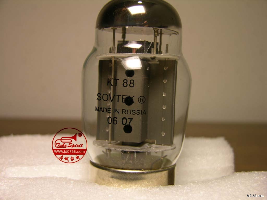

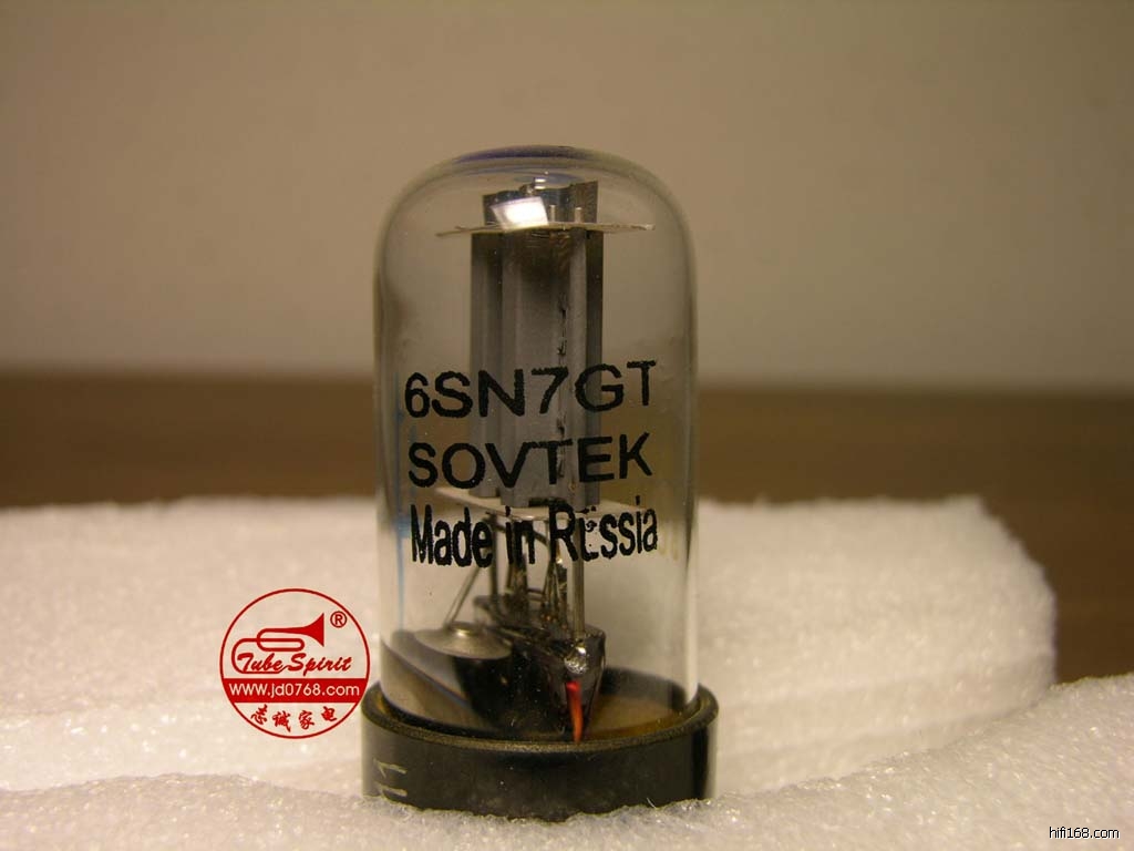

老板说他的箱子要用KT88推才搞得定,我最近也上网看了些资料,
KT88管子的牌子似乎有很多,老板给配套的这个用的是sovtek的,不知道怎么样?
还有这样的DIY胆机造价要多少?这个胆机怎么样?
三寸的箱子上这个胆机好吗?
刚刚参加工作,米不多,想组个hifi系统听交响和其它古典音乐,
向大家请教了,望回复啊!

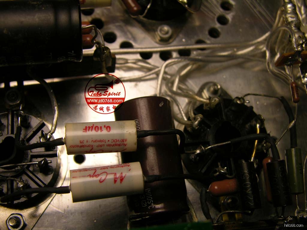

回复: 请大家帮忙看看这个KT88的胆机怎么样
原帖由 fleet 于 2007-12-23 19:16:00 发表
请大家帮忙给点意见!
我对胆机真是一点都不了解。。。
XXXXXXXXXXXXXXXXXXXXXXXXXXXXXXXXXXXXXXXXXXXXXXXXXXXXXXXXXXXXXXXXXXXXXXXXXXXXXXXX
小弟是JS!亦是胆机生产者...
本着对Hi Fi 之孰着......實言幾句!如有得罪!請諒!
图中AURA之单元,极其量乃AV水平!不入HI Fi 之流也!

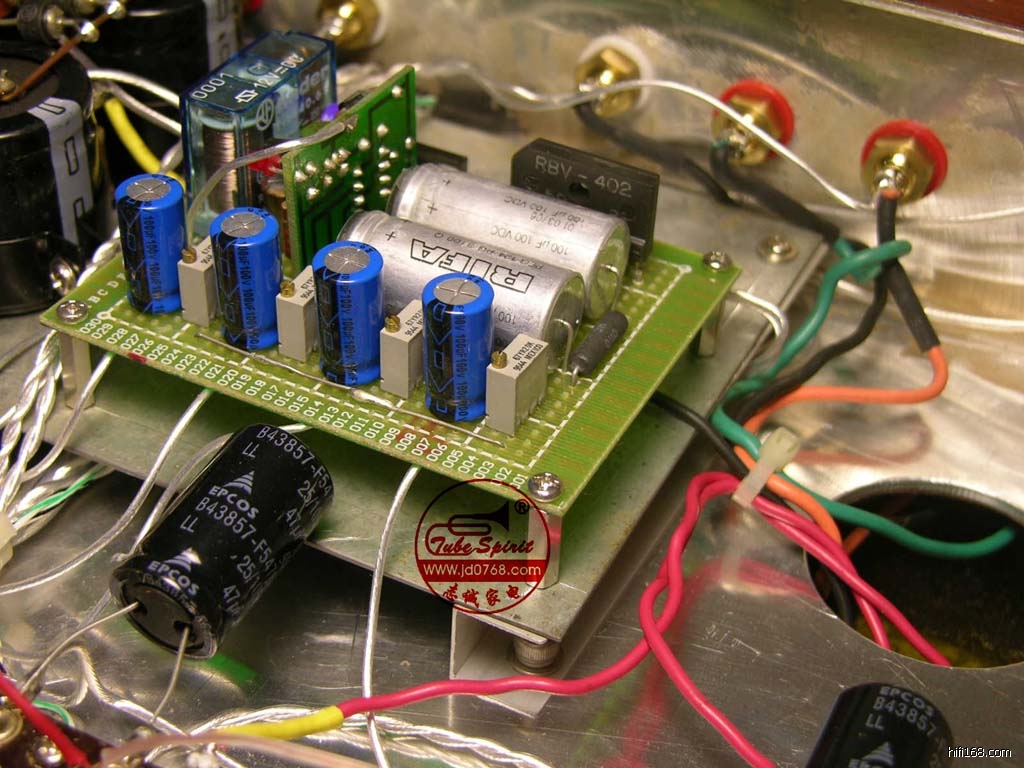

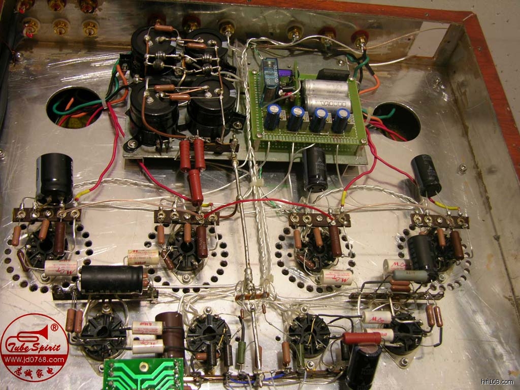

DIY KT88 胆机犯有下列錯誤!

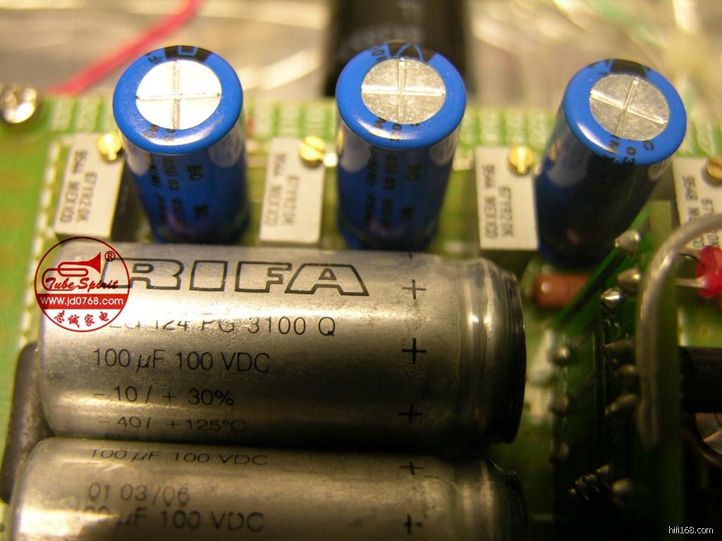

1/ RIFA 电容用作负压滤波是浪費!
2/PU胶皮的銀綫胶合会劣化音場表現!
3/电胶木的管坐绝缘不足!高頻和燥音表現差!
4/M-cap 用在KT88 p/p 机上声音表現不出贵气!
http://www.6c33.com
Indeed Hi Fi Lab东莞市黄江镇康湖商场2楼23号 0769-83608200  13113282884  E-Mail csdam@126.com.
回复:请大家帮忙看看这个KT88的胆机怎么样
要推好80DB的小喇叭,不是一件容易的事。
严重同意csdam的观点
感谢csdam的金字玉言!
箱子我已经买了,素质不高也没办法了。
我对比过钟神的美神二号,解析力上的确有差距,
不过我这音箱价钱也不算高。穷人烧不起hifi啊,忍了。
请教这样的一对单元要用什么样的功放比较匹配呢?
有没有两千元左右的选择?
最后编辑fleet 最后编辑于 2007-12-24 12:38:20
