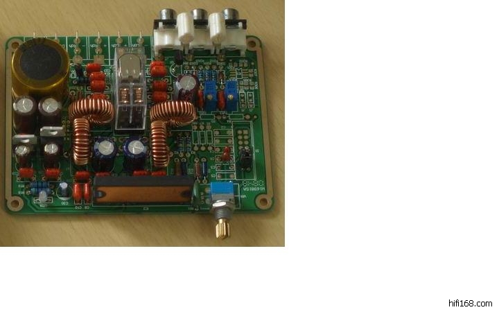

D类(丁类)放大器,这类放大器,其特点是断续地转换器件的开通,其频率超过音频,可控制信号的占空比以使它的平均值能代表音频信号的瞬时电平,这种情况被称为脉宽调制(PWM),其效率在理论上来说是很高的。但是,实际困难还是非常大的,因为200kHz的高功率方波是不是好的出发点尚不清楚;从失真的角度来看,为保证采样频率的有效性,必须将一个陡峭截止频率的低通滤波器插入放大器与扬声器之间,以消除绝大部分的射频成分,这至少需要4个电感(考虑立体声),成本自然不会低。此外,表现在频响方面,它只能对某一特定负载阻抗保证平坦的频率响应。
最近开发一款d类数字功放,有兴趣的朋友可以看看,多多指教,提点宝贵意见
放 大 器 规 格
本放大器适合于同下列设备连接使用
■从低级到高级的各类立体声HIFI音响系统
(包括CD唱机、LP唱机在内的各类音源,各类数字解码器和前级,各类高保真音箱*1或全频带喇叭)
■各类家庭影院系统
(包括各类DVD播放器, 数字视频/声频解码器及各类2.1、5.1或7.1等音箱系统*1)
■迷你组合音响系统*2
■汽车音响*3、便携及移动音响系统*3
■个人电脑、PC用多媒体设备
■有线机顶设备
■电视机
■各类电池驱动音响系统
*1 推荐灵敏度为89dB以上 *2 需带有前置信号输出 *3 仅针对12Vdc的单电源供电
本放大器特征
◎ D类(Class-D)工作模式*1
◎ 放大通道全FET化*1
◎ 小型化、高性价比,无需散热器
◎ 远高于Class-AB的电源利用效率*1
◎ 同等于高品质线性放大器的信号还原度
◎ 适合于CD、DVD等媒介的高动态范围
◎ 独立的前置和功率段供电
◎ 静音和低功耗引脚输入*1
◎ 无开关机爆音(Turn-on & turn-off pop)
◎ 过流保护*1*2
◎ 过温保护*1
◎ 欠压、过压保护
◎ 电源极性反接保护
◎ 桥接输出*1
◎ 实现平衡输入*3
◎ 可增加单路低通输出*3*4
◎ 完善的镀金双面PCB设计,将本底噪声降至几乎不可闻
◎ 采用优质进口元器件,经过具有一定倾向性的校声*5
*1 基于TA2020的特性 *2 基于自恢复贴片保险丝 *3板载选项,在PCB上则留空 *4可增加的单独的低通输出或低音炮 *5完全适合具有一定发烧经验的用户群的听音喜好
主要技术指标
■ 单电源工作
电源电压*1     DC 8.5V~14.6V,推荐13.5V
■失真率*1
  0.03% THD+N at 10W 4Ω
  0.1% THD+N at12W 4Ω
  0.18% IHF-IM at 1W 4Ω
---“Audiophile”Quality Sound*2
■输出功率*1
  13W at 8Ω, 10% THD+N
  20W at 4Ω, 10% THD+N
Up to 2X25Wrms at 4Ω, VDD=14.6V
  38W EIAJ*3 VDD=14.4V at 4Ω
■频响特性      20Hz~20KHz=+0.5dB
■电源效率*1         90%
■动态范围*1         103 dB
■声道分离度*1     -80dB  at  1kHz
■静态电流*1         60mA
■尺寸          115mm×86mm×30mm (不含突出物)
*1基于TA2020的特性 *2 基于TA2020 datasheet的说辞 *2饱和方波输出时

转帖 TA2020 d类功放试听有感
我拿到的是成品板加一套外壳和接插件,没多少时间就把它们各就各位了小功放非常小巧让人有爱不释手的感觉,。插上电源接上一个笔记本上拆下来的喇叭这个喇叭中高频不错。打开CD静静的听音乐流出时间过去了几分钟感觉这个机器音质非常好中高频很清澈的感觉,而中频友不失厚度很难得。当时限于喇叭无法体会低频,等拿到家里之后才体会到它的低频方面的表现也让我惊喜不已,非常的有力度让人无法想象是这么小的机器出来的声音,还以为是几十斤的大功放才有这样的表现。这个D类机是大卫兄新年给我的最好的礼物,听过它的声音看来我的那些大家伙是要处理掉了,相信你听了之后也有这种想法的使用时我现在有3套电源两个是开关电源
