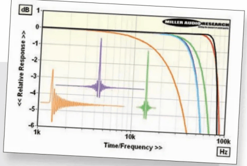

数字滤波器表现
在 LINA DAC X 上,针对 LPCM 输入提供了最多六种数字滤波器(见下方插图:F1 黑色、F2 红色、F3 青色、F4 绿色、F5 橙色、F6 紫色)。不过在中间采样率(48kHz-176.4kHz)下,用户仅能选择前四种滤波器。
滤波器的选择会影响 频率响应、时域失真(即“振铃”效应)以及阻带抑制。其中阻带抑制在高采样率(96kHz 以上)时的重要性相对较低。
六种滤波器(F1-F6)在播放 CD 音源时,都能维持几乎完美的 ±0.02dB(20Hz-20kHz)平直响应,但阻带抑制能力差异明显:依次为 125dB、35dB、12dB、6dB、125dB 和 120dB。
· 除了 F5(快速最小相位滤波器,橙色曲线)之外,其余均为线性相位类型。
· F6 采用快速削顶(apodising)线性相位算法(紫色曲线),其在 48kHz 下的 –3dB 响应点与 F3 相同,尽管 F3 是慢速滚降的线性相位滤波器,并且阻带抑制大幅降低。
· 在 96kHz 音源下,F1-F4 的 –3dB 响应点分别为 43kHz、46kHz、28.5kHz、36kHz;
· 在192kHz 音源下,分别为 79kHz、80kHz、48kHz、58kHz。其中 F4(绿色曲线)在“振铃”控制方面最为优秀。
需要注意的是,F5 在播放 192kHz 音源时高频衰减最明显,其 –3dB 响应点仅为 28kHz。
另外,这些滤波系数会在 DSD 与 DSDx2 升频处理之前就已应用,因此在 DSD 与 DSDx2 下也有对应的 –3dB 限制:
· DSD 模式:78kHz、68kHz、64kHz、30kHz、29kHz;
· DSDx2 模式:79kHz、78kHz、78kHz、60kHz、57kHz。

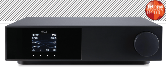

外观上,LINA DAC X 采用了 dCS 一贯的设计语言,但看上去更趋于传统。然而在声音表现上,它依旧延续了 dCS 的血统。无论从 Hi-Fi 的各项指标还是操作的便捷性,它都表现得游刃有余。更重要的是,它能在技术实力之上,带来直抵人心的音乐感染力。再加上固件更新带来的持续支持,这台 “LINA” 无疑会成为众多顶级系统中的决定性因素。

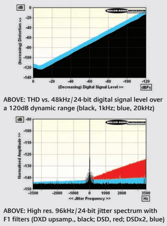

毫不意外,LINA DAC X 的核心性能与 LINA Network DAC 2.0 高度接近。它提供 2.05V 与 5.91V 平衡输出,在 2V 与 6V 模式下的信噪比分别达到 109.2dB 与 117.0dB(A加权),同时保持极低的输出阻抗(约 1 欧姆),且不受连接线影响。这些表现得益于其模拟输出级设计,而失真则取决于输出电平与前级数字处理阶段(在低电平时主要由数字部分决定)。
全新的 M3 Ring DAC 映射器以两倍速率运行,与 M2 模式相比大幅降低了超声波噪声。而在谐波失真(THD)方面,M1 与 M3 的峰值略高(0.00017–0.0003% 对比 0.00012–0.00025%),但在动态范围顶部 20dB 内的最低失真表现却更佳(0.00004–0.0001%)。
在抖动控制上,LINA DAC X 也更进一步:在所有采样率下抖动被压缩到 9–12ps,而 LINA 2.0 的典型值约为 20ps [DXD 升频;见下图2黑线]。不过这些数值本就已经极低。下图2还清晰显示了新 DSDx2 模式(蓝线)相较于标准 LPCM 转换为 DSD 升频(红线)在再量化噪声上的差异。
至于频率响应、时域行为和阻带抑制,则取决于用户选择的六种 dCS 定制数字滤波器。在主观听感上,差异最明显的通常出现在 F4(慢速线性相位)、F5(快速最小相位)和 F6(快速消振/线性相位) 之间。而 F2 作为“更常规”的线性相位滤波器,则提供最平直的频响表现:在 48kHz、96kHz 与 192kHz 文件下分别为 ±0.01dB/20kHz、–0.50dB/45kHz 与 –7.5dB/90kHz,但图像抑制仅为一般水平(35dB)。
此外,dCS 的 Ring DAC 还预留了数字余量,因此所有滤波器均顺利通过了 采样间削波(intersample clipping)测试。
