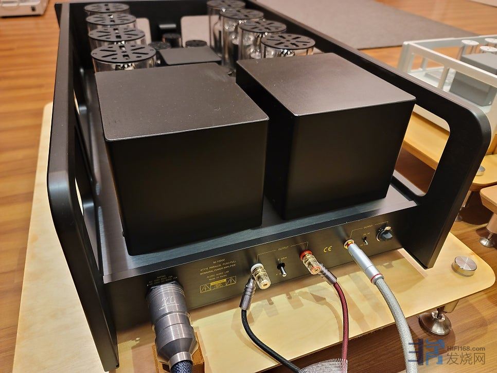

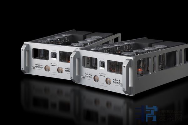

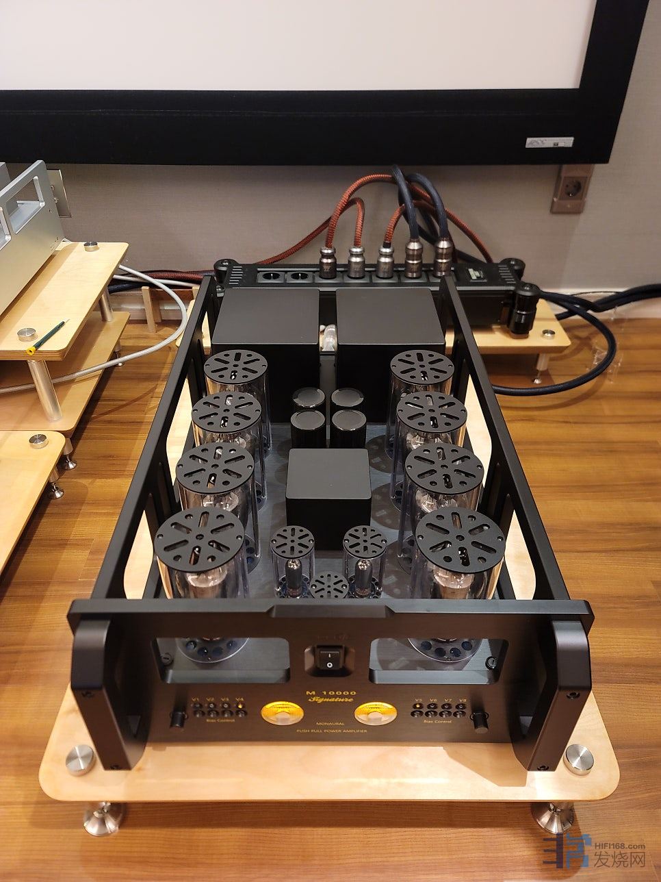

Allnic(奥立)的新旗舰单声道真空管功率放大器M-10000 Signature已经抵达聆听室。它的体积和重量非常巨大,两个人几乎都抬不起来,但其密集的输出管、驱动管、初级管、扼流变压器、电源变压器和输出变压器确实令人印象深刻。输出使用8个KT170束射管,产生高达500W的输出功率。这是真正的巨无霸。
机箱正面带有两个手柄,布置了输出管偏压设置接口以及电源开关。用旋钮选中V1~V8输出管后,一边观察电流表,一边转动对应真空管的电位器进行设置(在音量最低的前提下)。顶部共有 11 个真空管,安置在聚碳酸酯保护罩中,这是 Allnic 的标志。后部配备 RCA/XLR 输入端子、8 /4 欧姆输出阻抗拨动开关、音箱线接线柱和电源端口。
KT170是Allnic最近很喜欢的一款束射四极管,立体声功率放大器A-2000 MK3及单声道功率放大器M-3000 MK3都用它作为输出管。不过它本身的外形与KT150不同,体积更大,板损也从70W增加到了85W。 Allnic代表朴康秀表示,随着真空管的增大,电容量也会增大,高频特性会稍差,但KT170克服了这个弱点,运行非常稳定。
驱动 KT170 的是位于扼流变压器前面的两个 12A4 三极管。这是一款功率驱动管,由于其板损高达6W,因此也可作为输出管使用。电压增益(mu)理想值20。
第一级信号放大管是 5654W 五极管。GE JAN军用规格真空管因其独特的温暖声音和稳定的运行而广受欢迎。最后的W表示是增强耐久度的版本。由于五电极通常具有较高的内部电阻,因此它们在 M-10000 Signature 中是单端接法。三极管连接方式提高了放大的线性度并增强了低音的保真度。
此外,据Allnic介绍,对功放的输出和音质起关键作用的输出变压器和电源变压器也得到了显著升级。 Allnic输出变压器采用镍基坡莫合金作为核心,具有优异的速度和宽带特性,电源变压器的电压波动率接近0%,使每个真空管都能实现稳定、精准的放大。同样引人注目的是大型扼流变压器和大容量电源电容器,它们可以产生干净、平稳的电源,还有聚碳酸酯保护,可以保护真空管并防止真空管麦克风效应进入。
