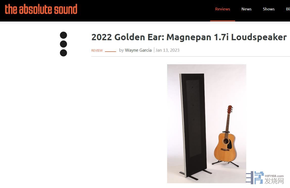

美国MAGNEPAN (麦格尼潘)创立于1969年,到今天已经有54年历史了,它的老板Jim Winey创业前在3M公司工作,所以对材料科学非常熟悉。
美国知名音响杂志《The Absolute Sound》(发烧天书)最近连续两年颁发“金耳朵奖(Golden Ear)”给MAGNEPAN 1.7i,之前几年可能还有获奖,我只查了最近两年的数据。

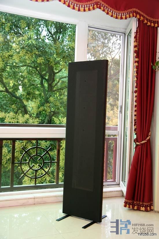

温故知新,下图就是我2009年测评1.6黑色版本时候的照片。

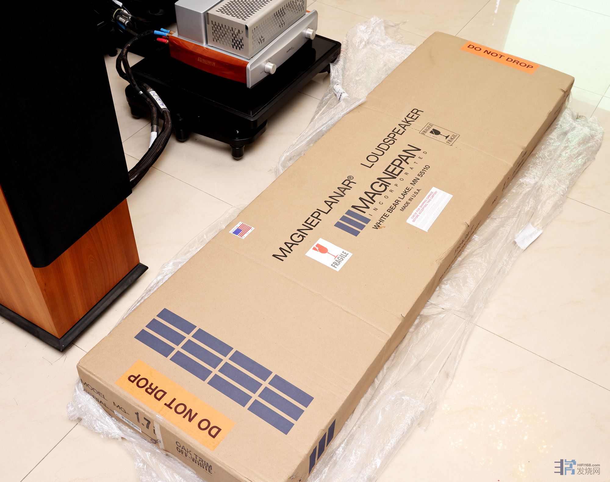

下图就是Magnepan1.7i的包装,薄薄的一盒。
Magnepan目前有六款落地式扬声器,从大到小分别是30.7、20.7、3.7、1.7i、.7和LRS,1.7i排名第四。

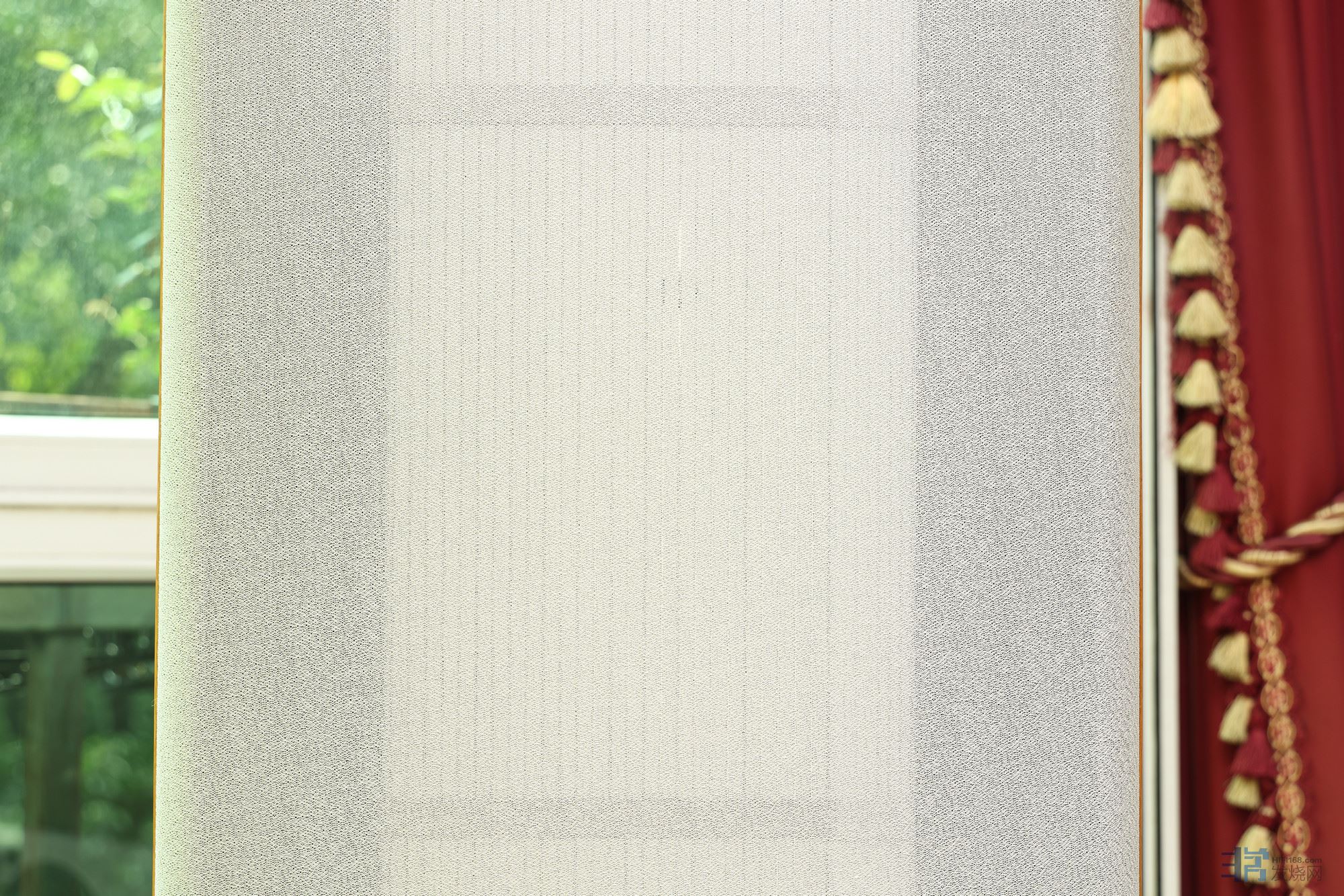

磁力平板式扬声器的工作原理:它以一片非常薄的聚酯薄膜作为振膜,音圈粘贴在振膜上,振膜四周边缘固定,振膜后面是磁铁,位于磁场中的音圈接到放大器的音频电流时,带动振膜从而发声。

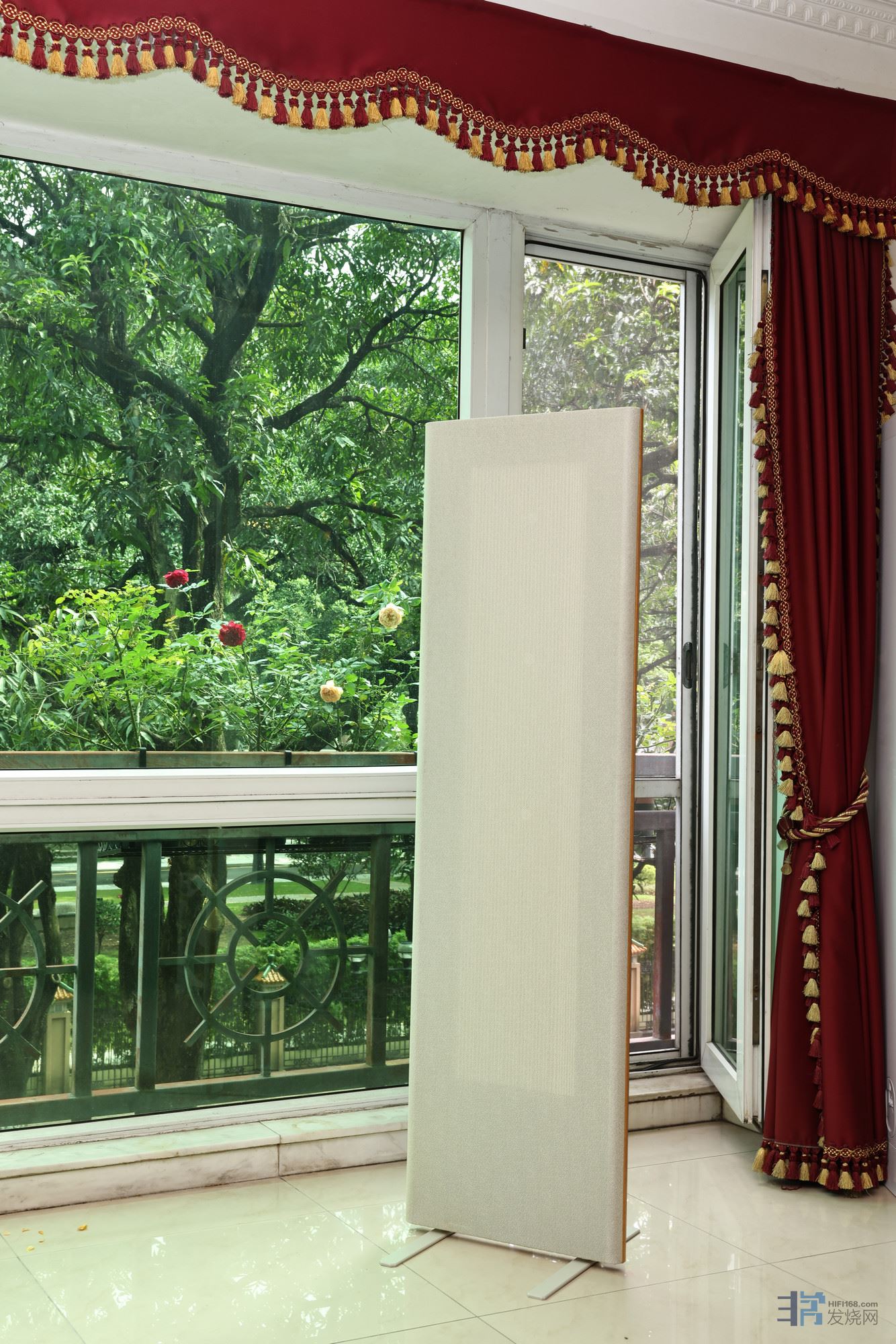

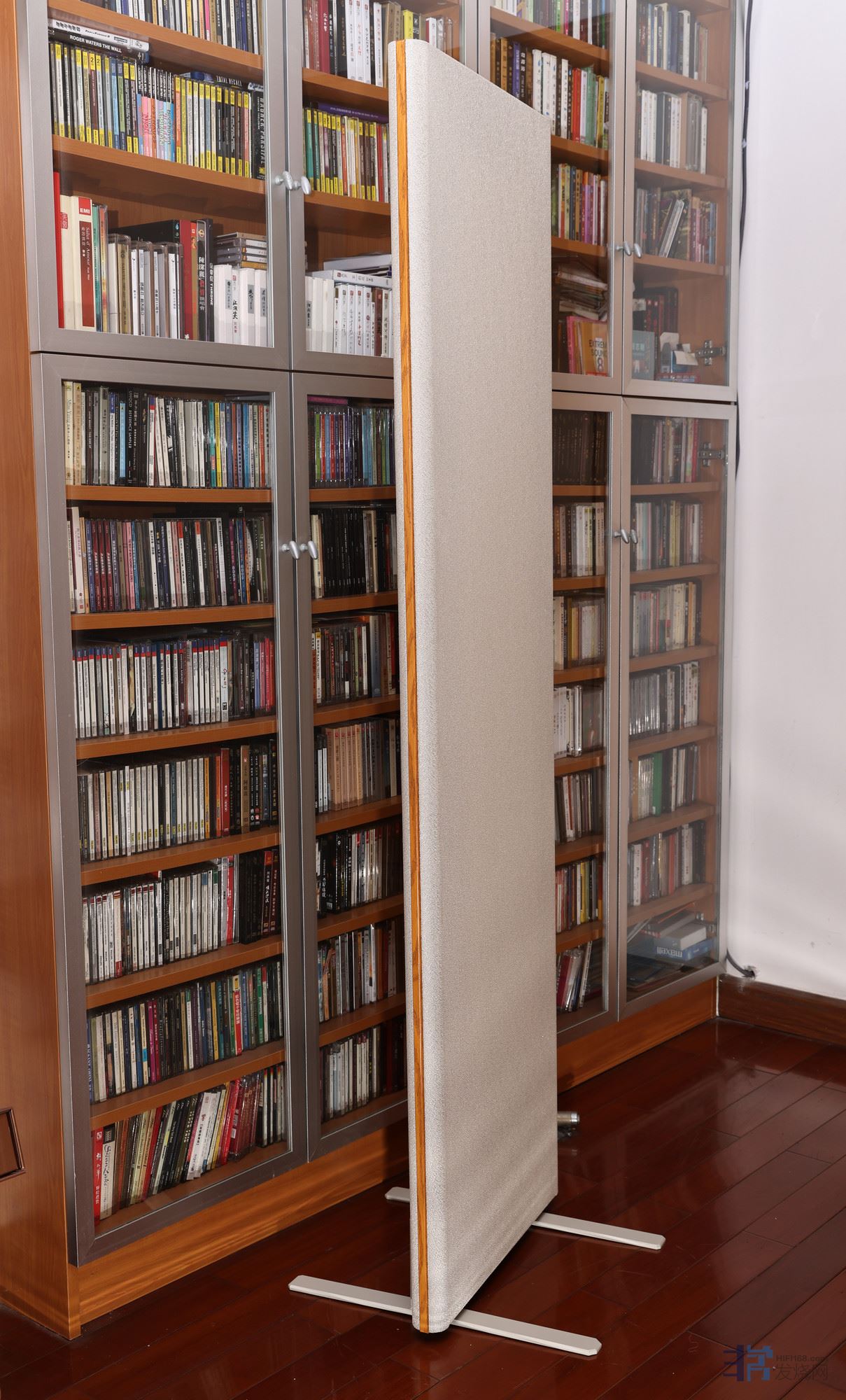

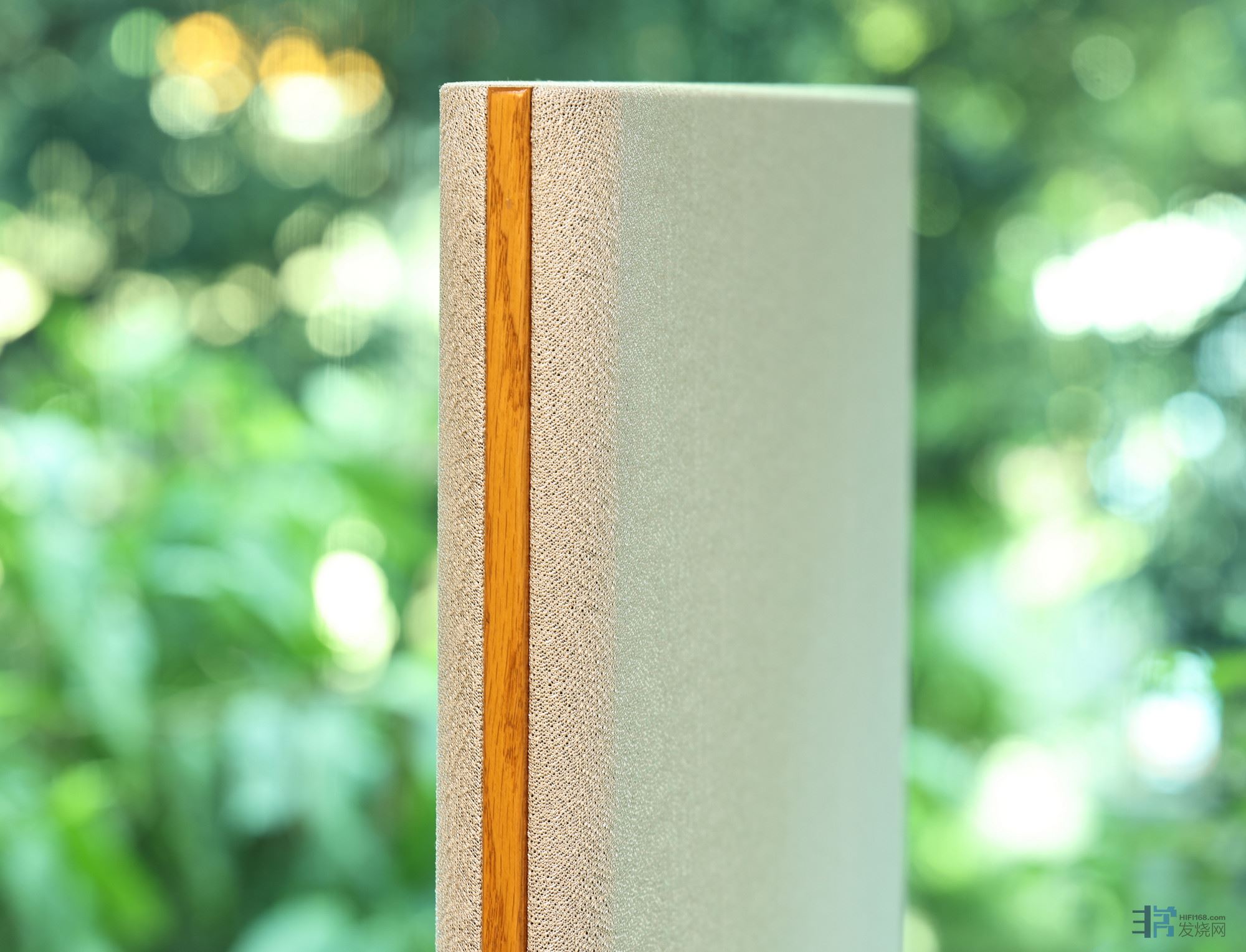

我试听的这款旁边是用原木装饰条,我喜欢这个有家具感的设计,原厂还有其他装饰条可以选配的。

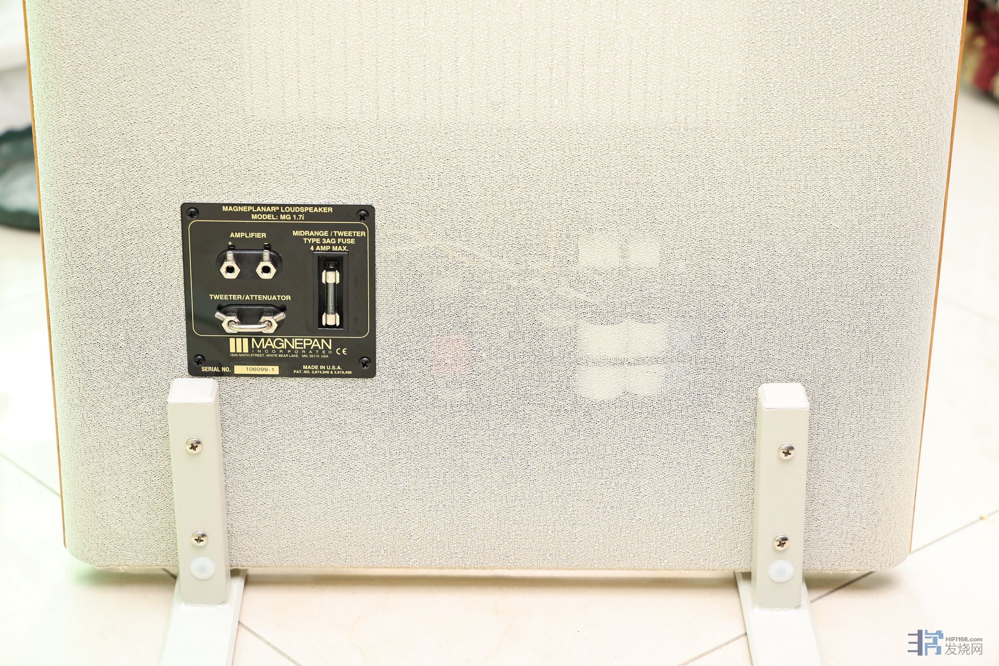

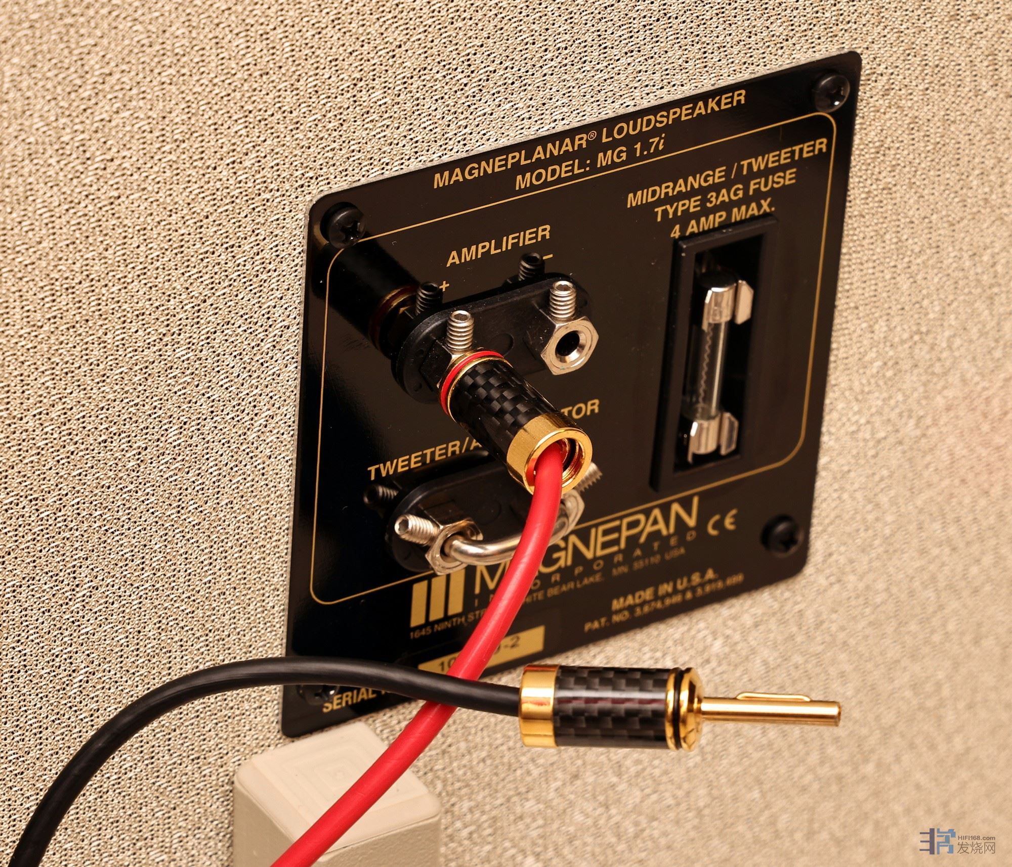

扬声器背板右边就是分频器。
1.7i是旧型号1.6的升级型号,1.6是两分频,而1.7i是三分频。

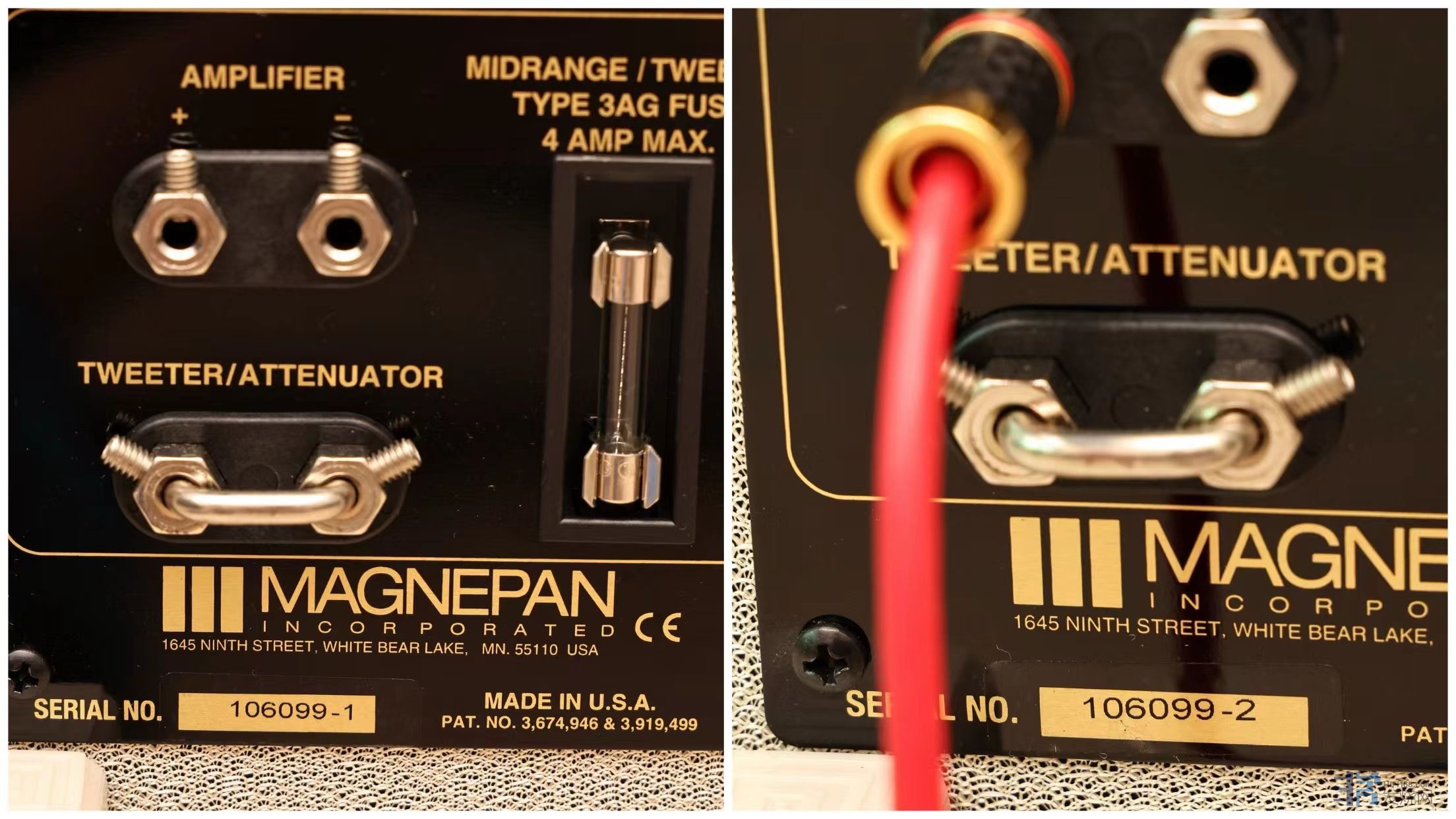

1.7i的背板除了由礼拜线输入端子外,还有一个高音衰减端子和高音保险丝。
如果用户听一些流行或者摇滚,又或者房间表面声音太硬、反射太多,需要衰减一点高音时,可以加随扬声器配送的电阻,可以衰减1到2分贝的高音。
原厂出厂就是直通。
另外就是高音的快速熔断保险丝了,低音不需要,原厂配有两个保险丝。

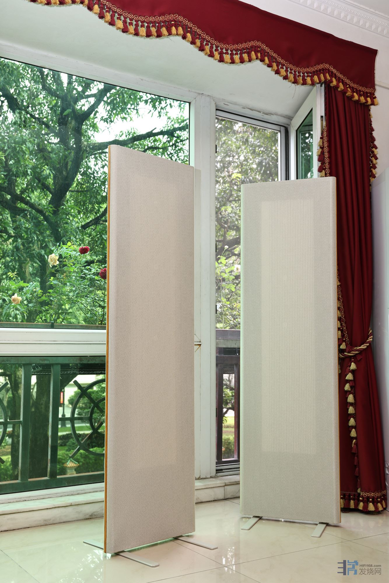

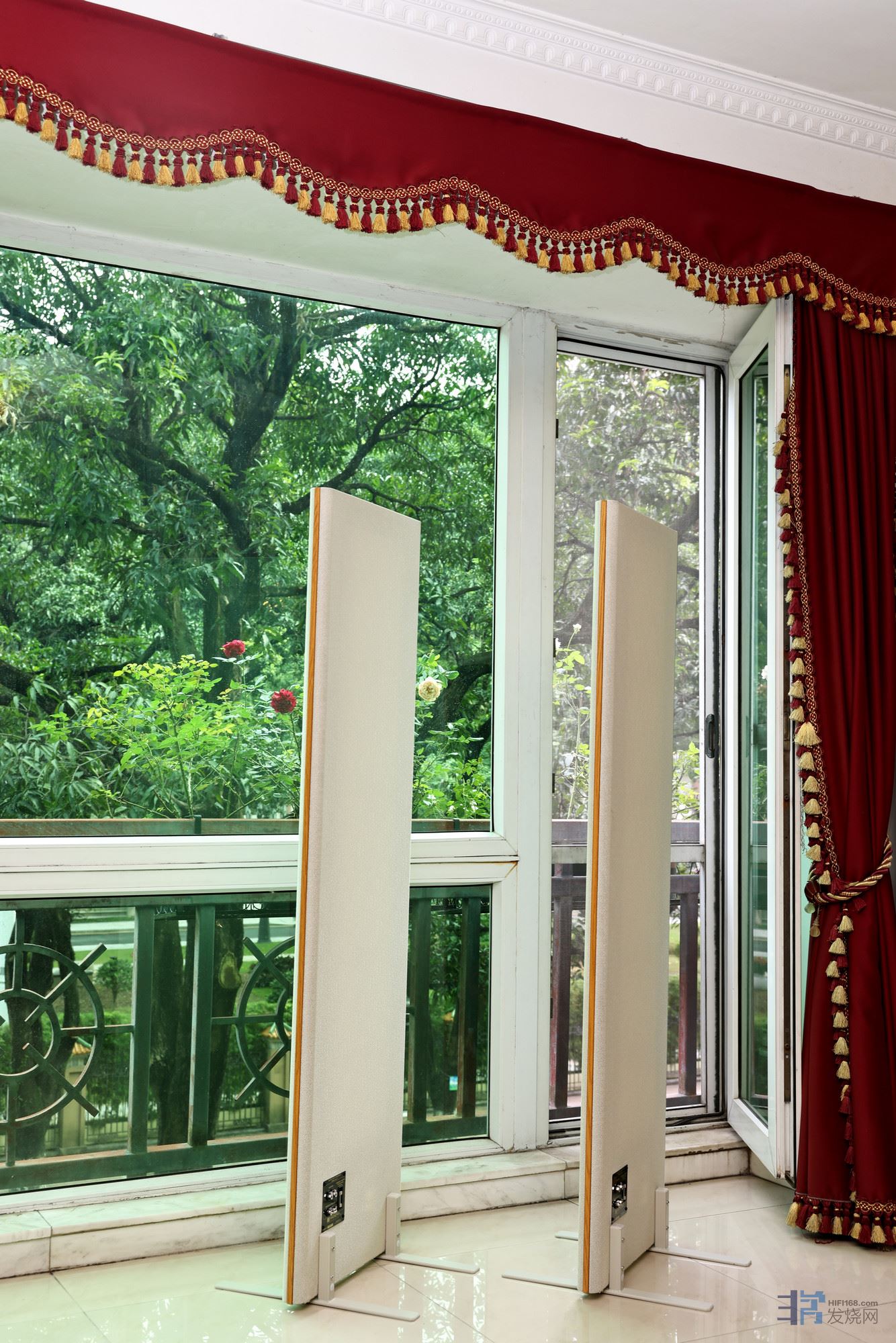

1.7i的高音部分是镜影对称设计,也就是高音不位于扬声器的正中间。
每个扬声器的序列号后面有一个“1”或“2”,序列号以“1”结尾的扬声器的高音单元位于左边附近,而序列号以“2”结尾的扬声器的高音单元位于右边附近。
如果您是多数一个人听,就把高音放在内侧,也就是把2扬声器放在左声道,1放右声道。
如果是多人收听,就是相反摆放。

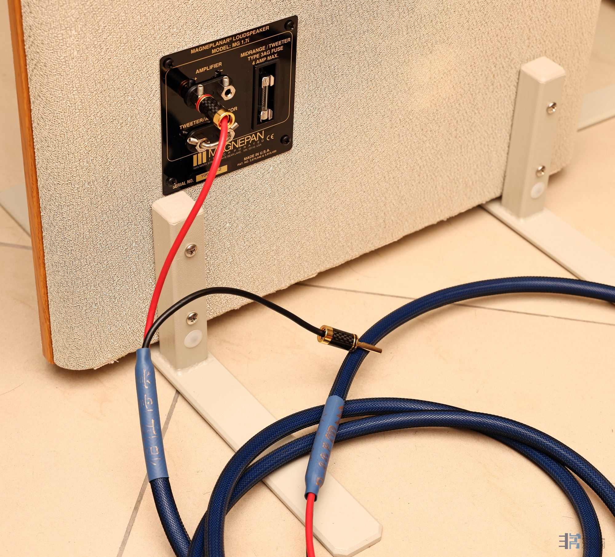

这个喇叭线的接头,要用什么插头?

正常的香蕉插就可以,稍后上图。
我试听1.7i时,搭配了相位传真的旗舰喇叭线Ref2.5sp,长晶体无氧铜材料,棉纤维绝缘材料,3米售价约4500元。
一般器材,我会推荐银铜混合材料的线材,但对于Magnepan,它的高频已经是先天优秀,不需要再用银去加持,用纯铜就可以了。
1.7i的喇叭线插座只接受香蕉插,大家搭配时要注意,当然,接裸线也可以,有螺母可以固定。
这款喇叭线使用纯铜镀金香蕉插,弹性铜丝是铍铜。
