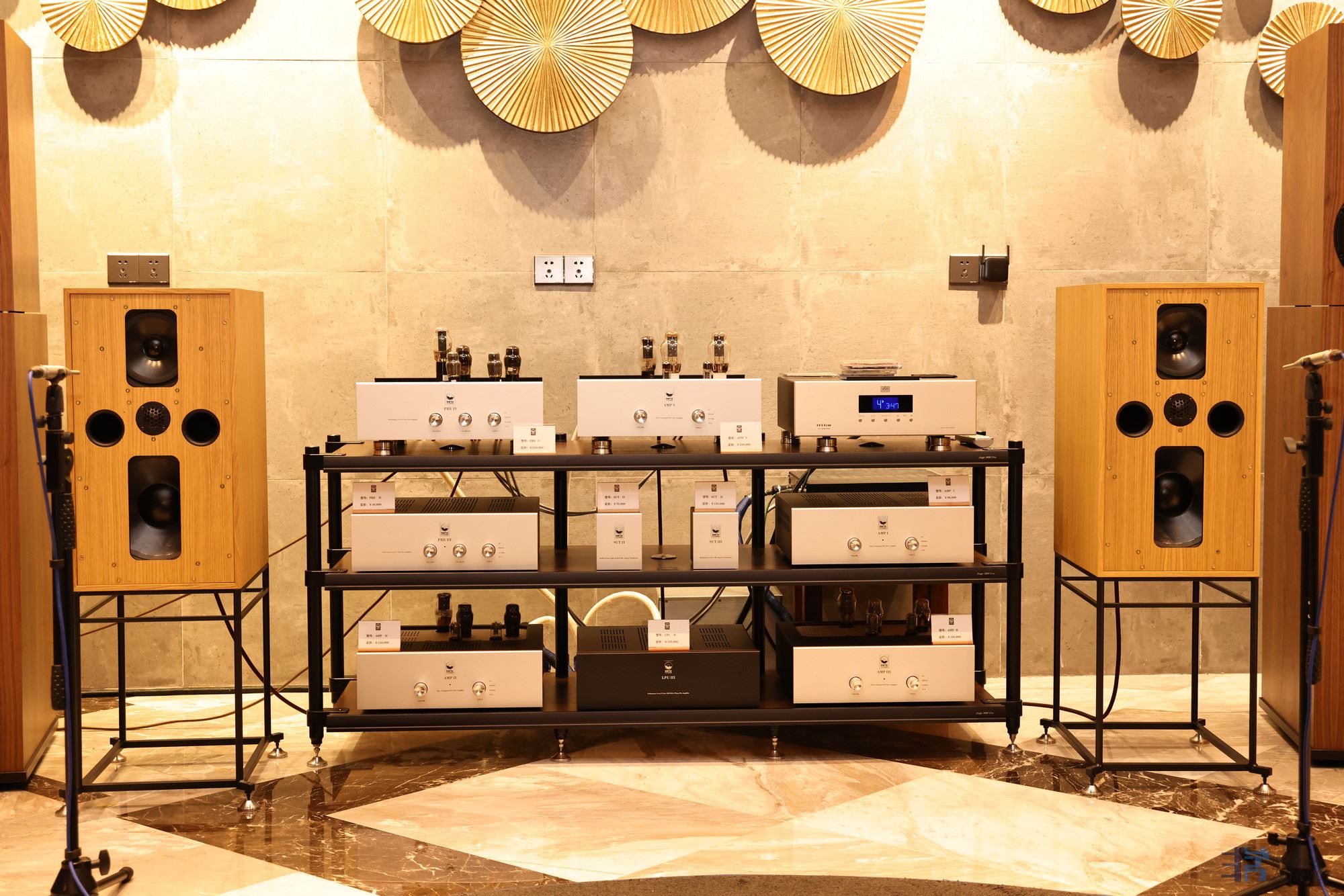

发布会由御上 · 英伦中国总代理泽森音响的旭东老师主持。
发布会嘉宾《新音响》杂志主编赖英智老师给大家详细介绍了御上 · 英伦的设计概念、用料、声音。御上 · 英伦器材的内部导线只用银或铜基合金,手工焊接并严选方向性。

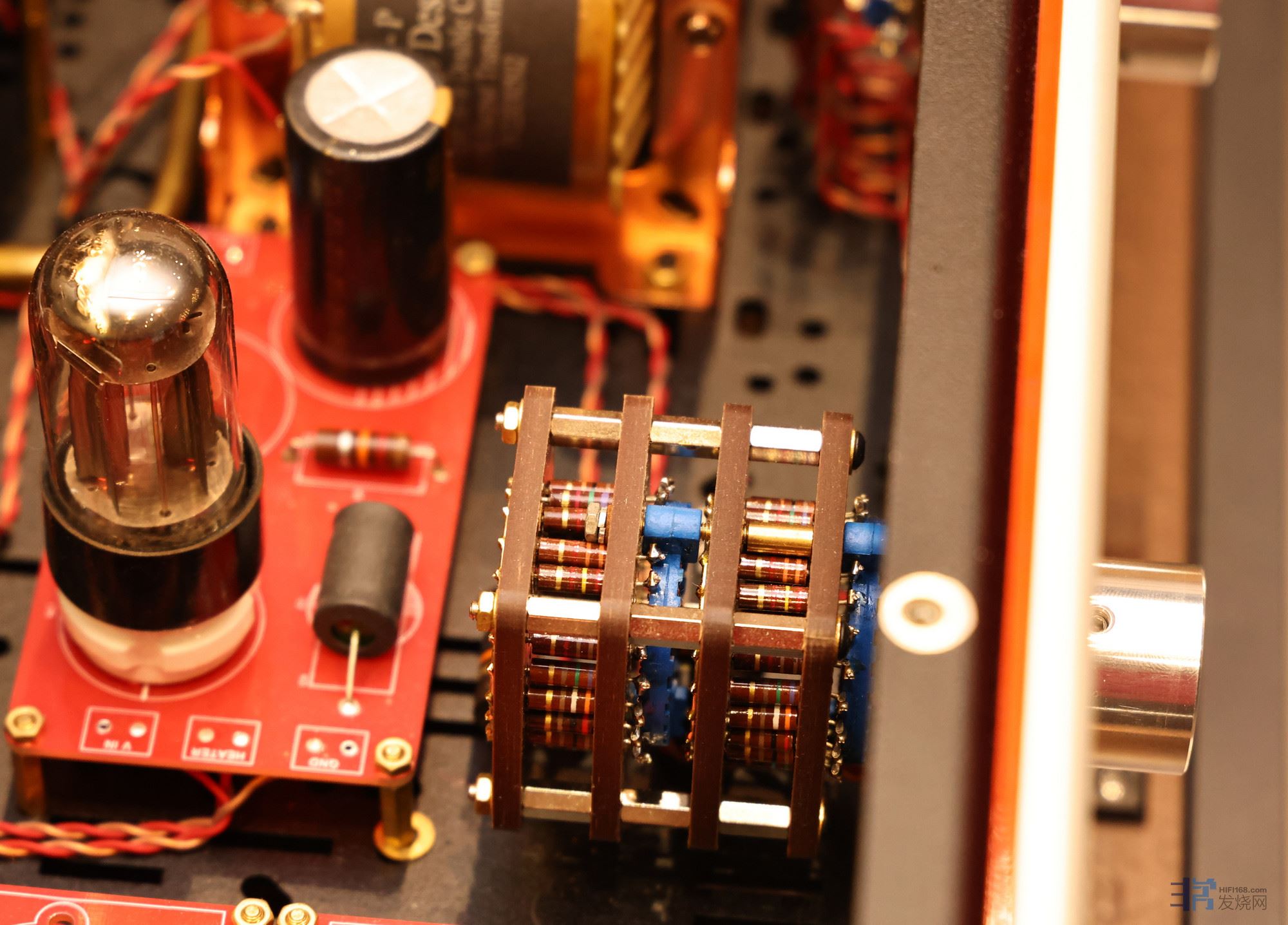

电阻器喜欢使用超过规格的1W或2W Allen Bradley碳电阻,更高型号使用AN的钽电阻。

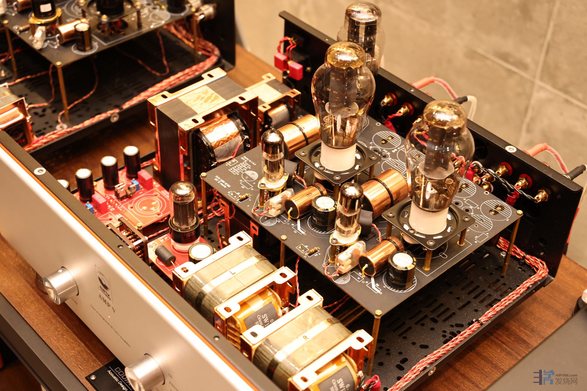

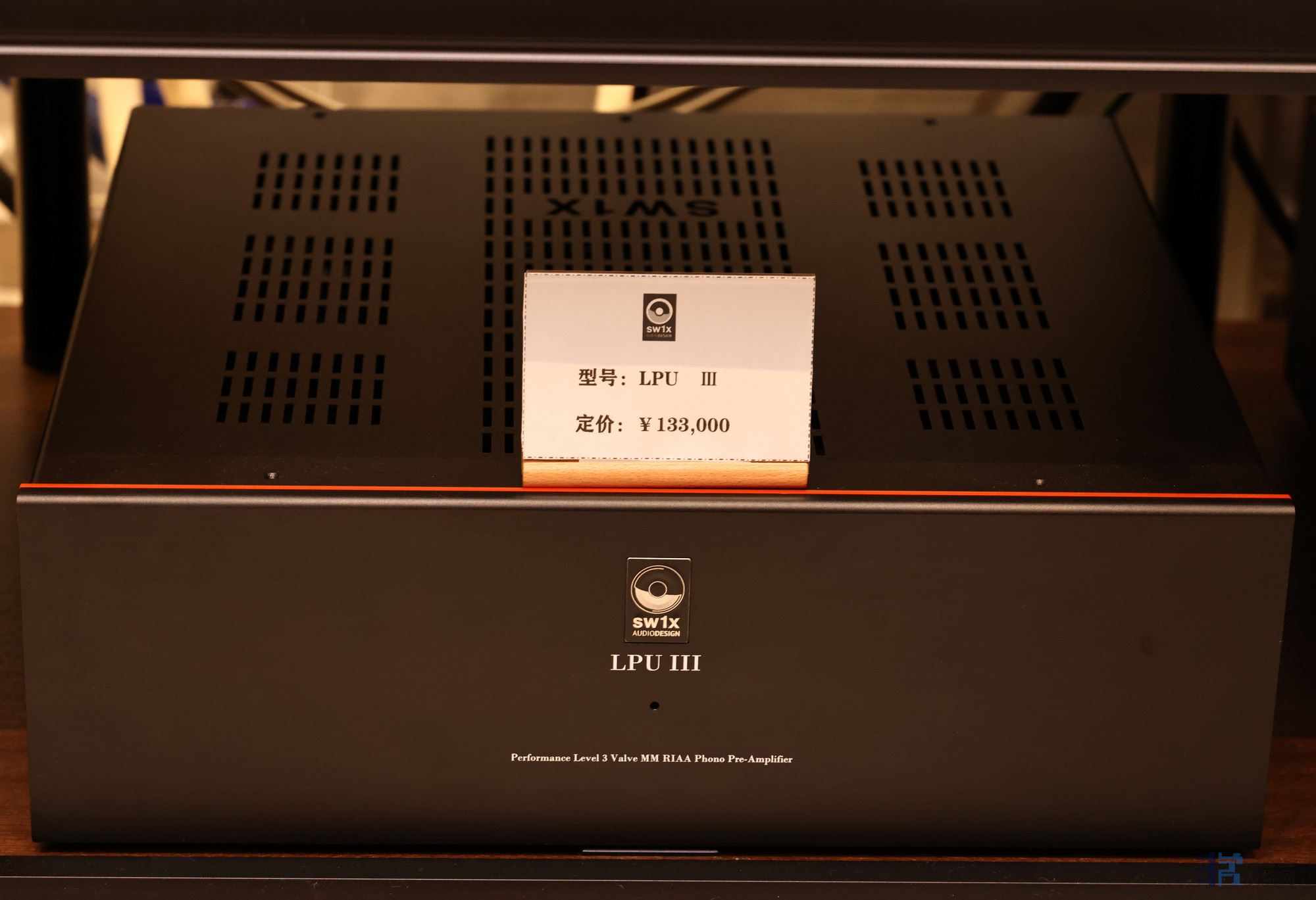

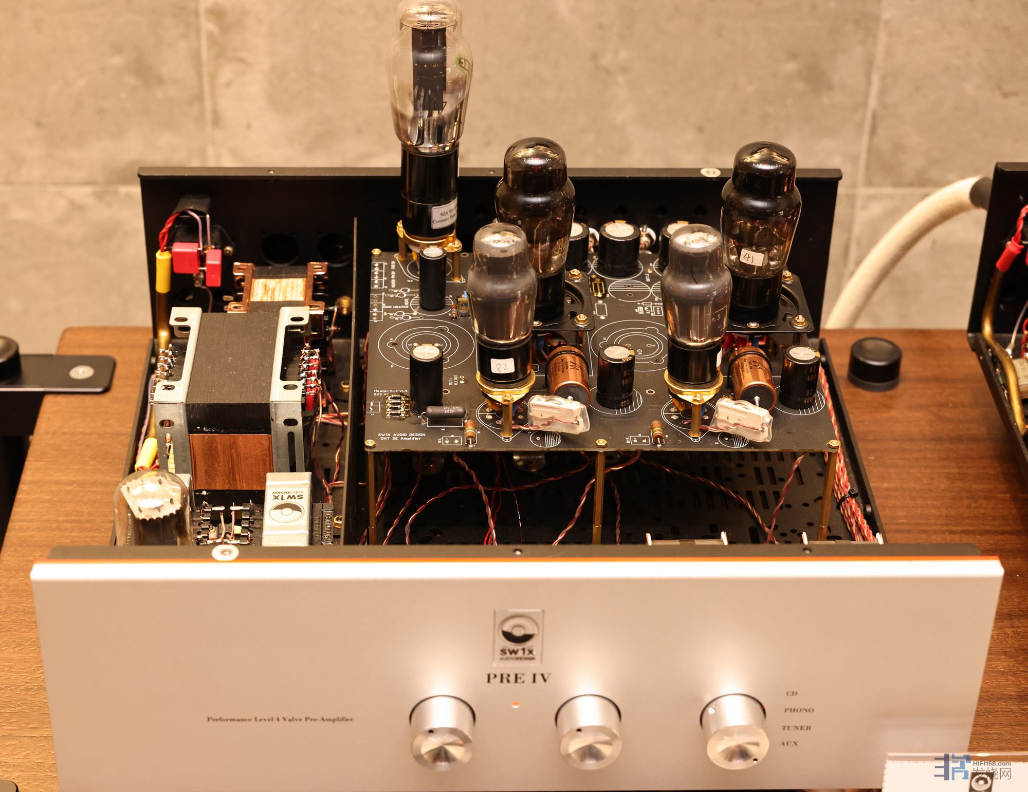

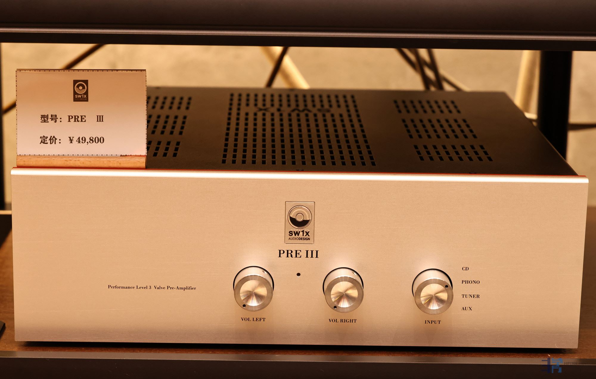

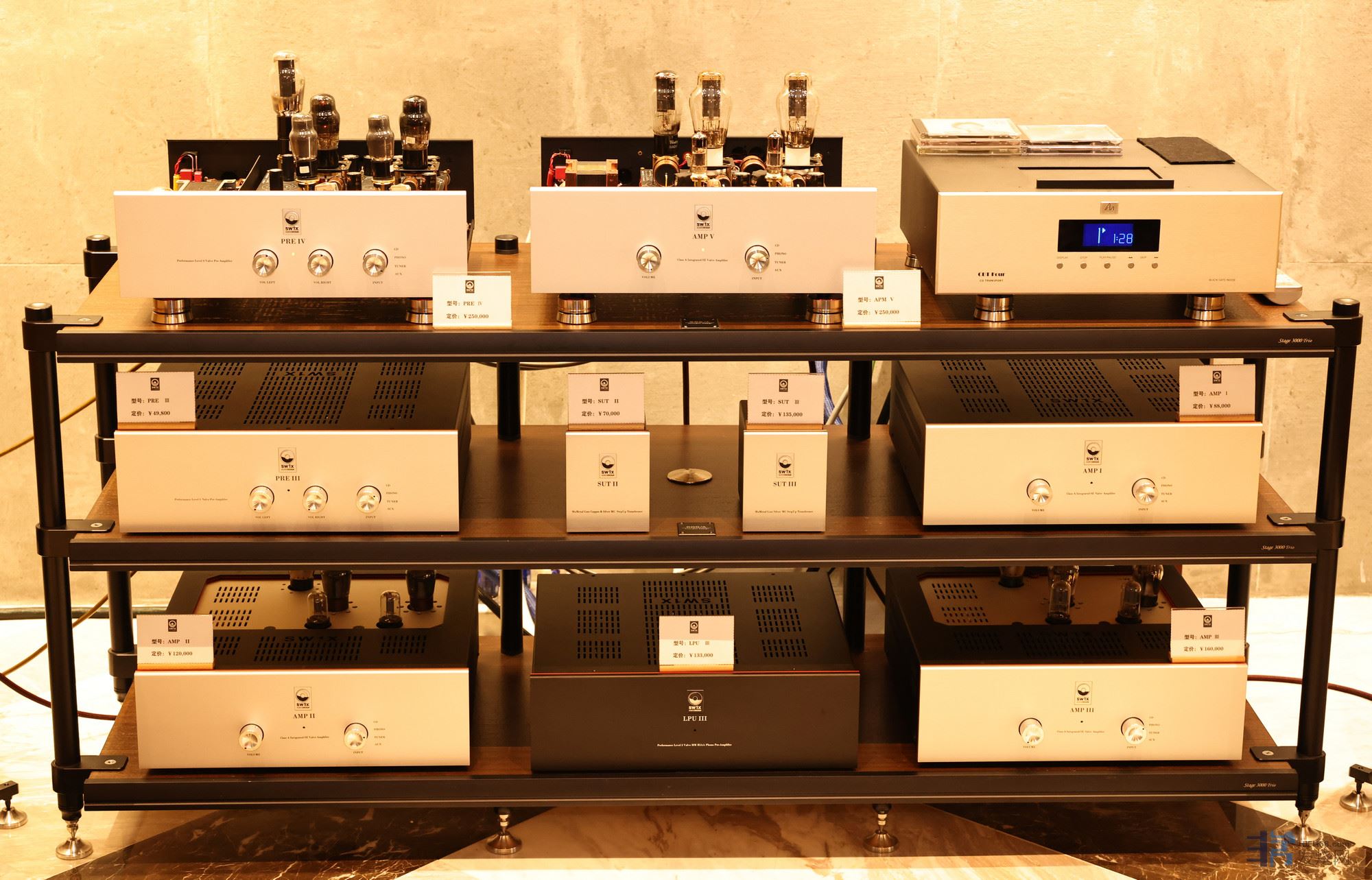

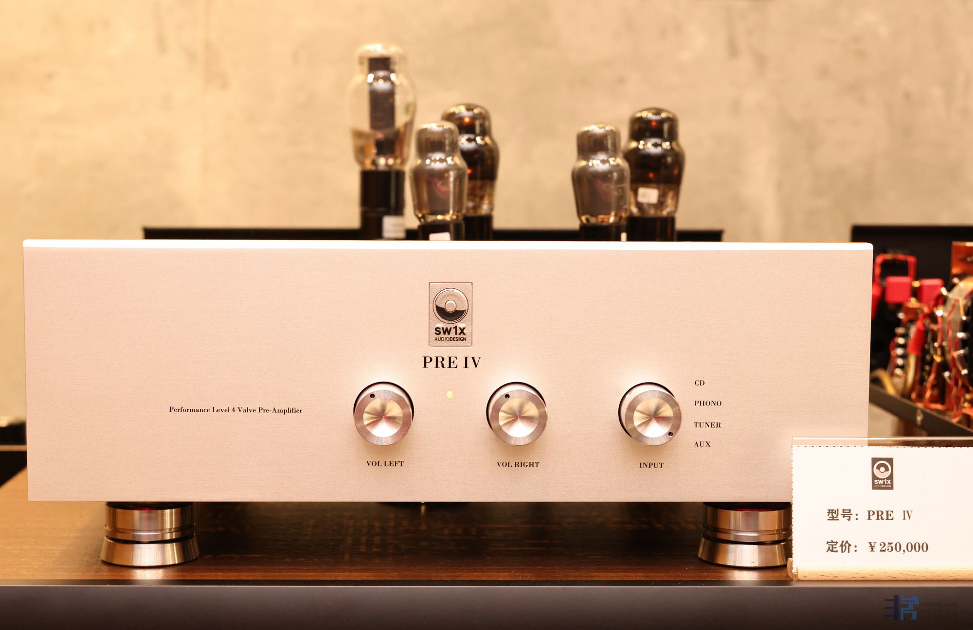

御上 · 英伦的PRE IV胆前级。

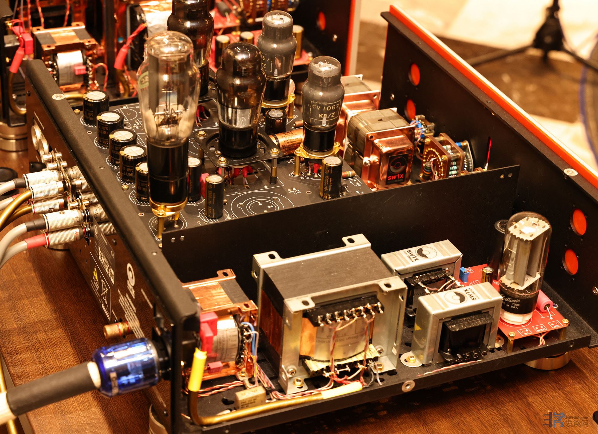

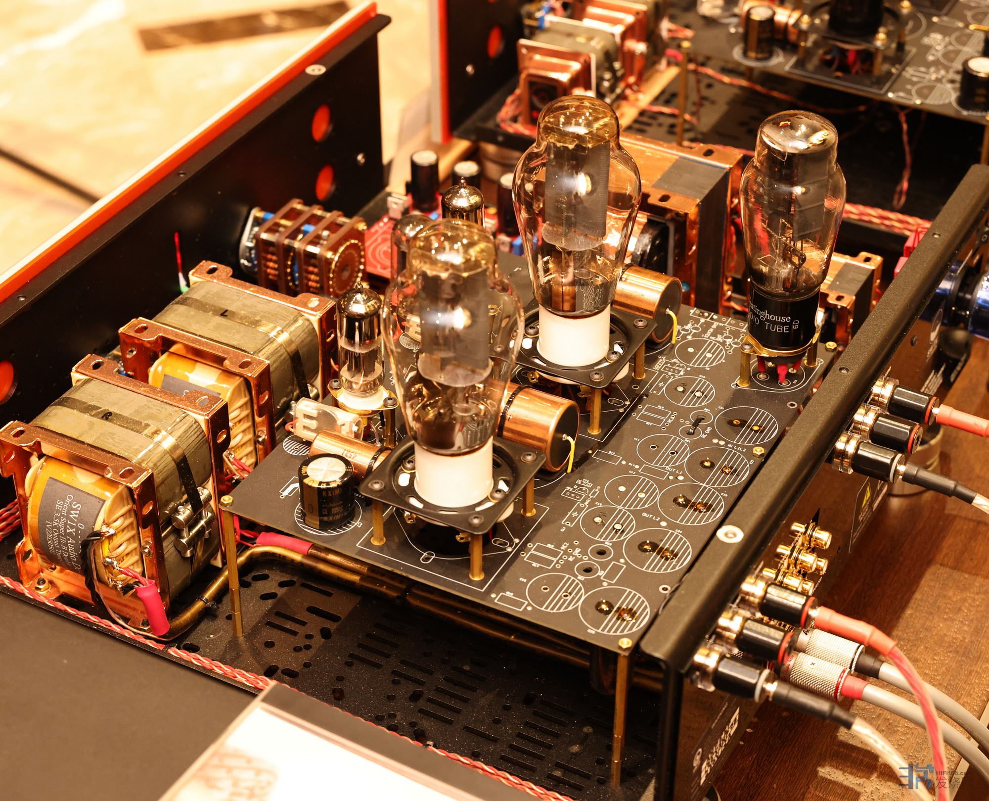

电容器方面,御上 · 英伦签名版使用Black Gate(黑金刚)电容,其余使用AN的快晴Kaisei与ELNA的Silmic电容,基本版使用Pureism、Philips BC等电容。

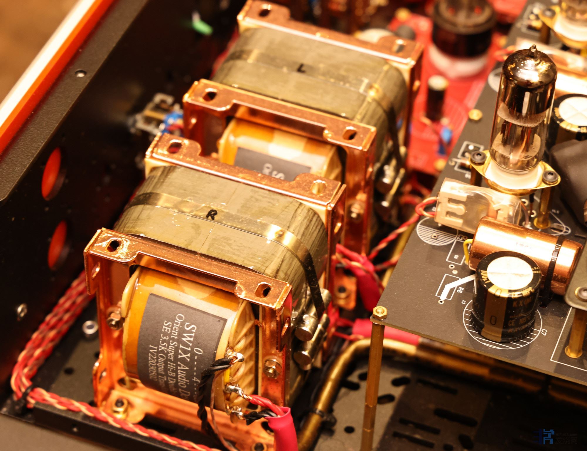

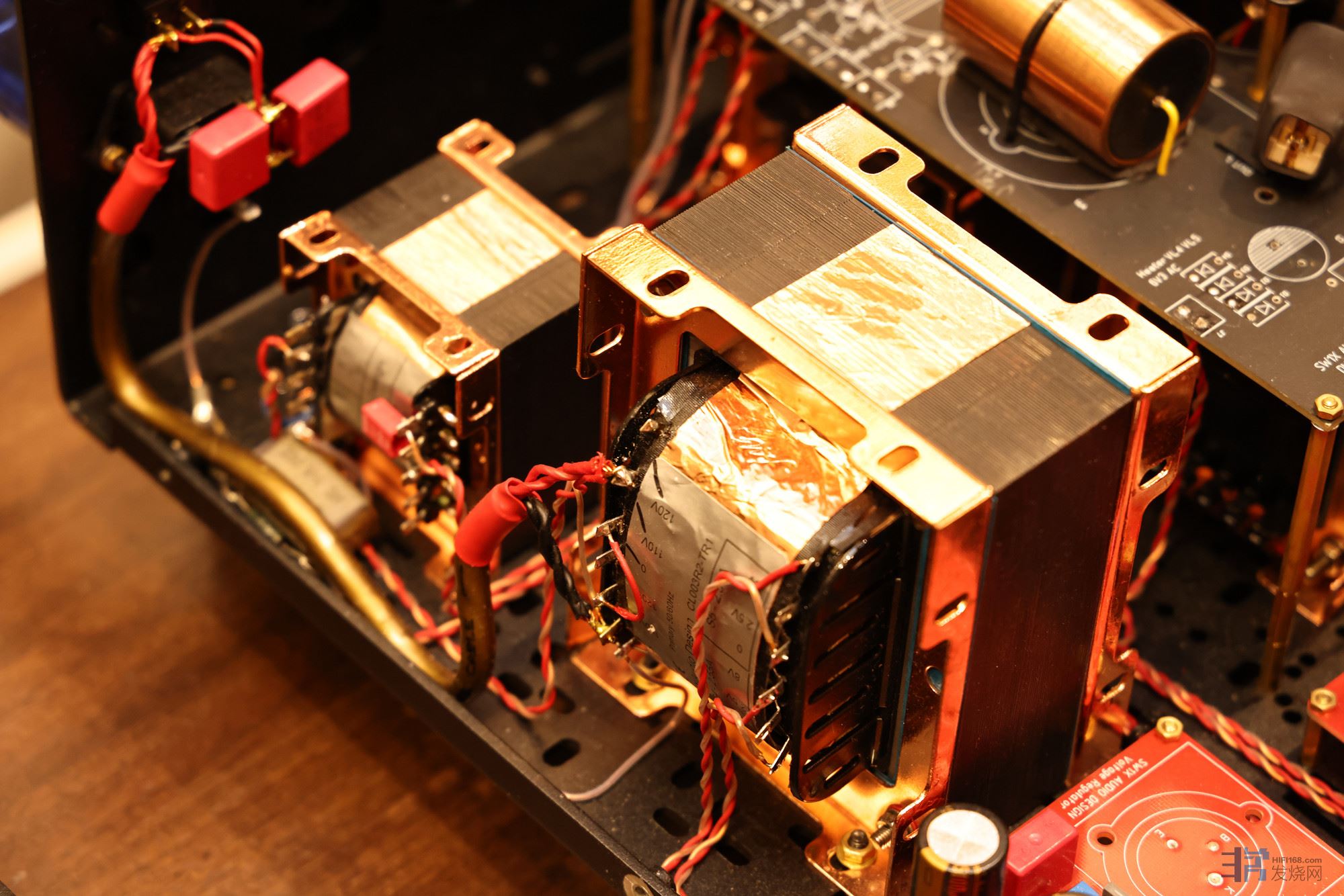

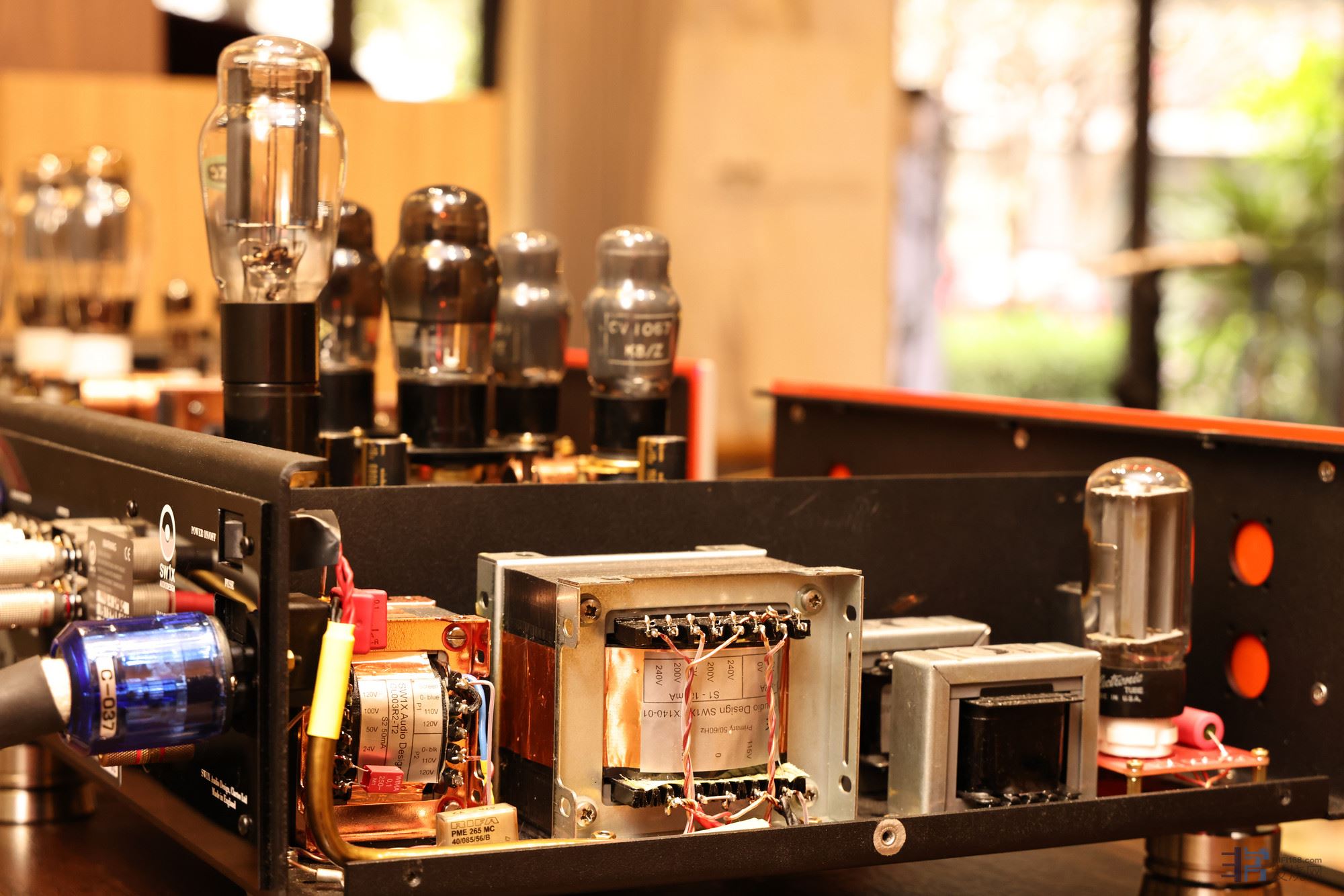

变压器和扼流圈使用日本UHiB硅钢芯材料,根据要求使用老式铜或银绕制成EI或C变压器,每个主电路都有一个专用变压器。因此每部机器通常至少有2个变压器。
特富龙线路板采用无涂层铜导电走线,镀厚金,并覆盖有特殊混合的天然树脂基漆。

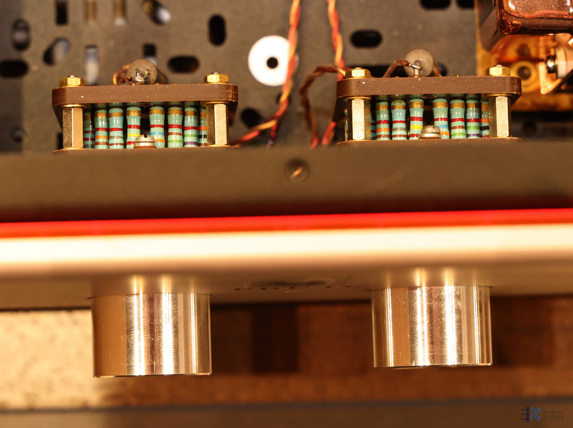

用电阻制作的电位器。
有源元件多为电子管,输入级多为E182CC/5687/6N6P双三极管,输出级则用EL84和71A/45/2A3。
高mu应用使用E80F/EF86五极管和EC806S/EC86单三极管。
无法使用电子管的地方换用锗晶体管。

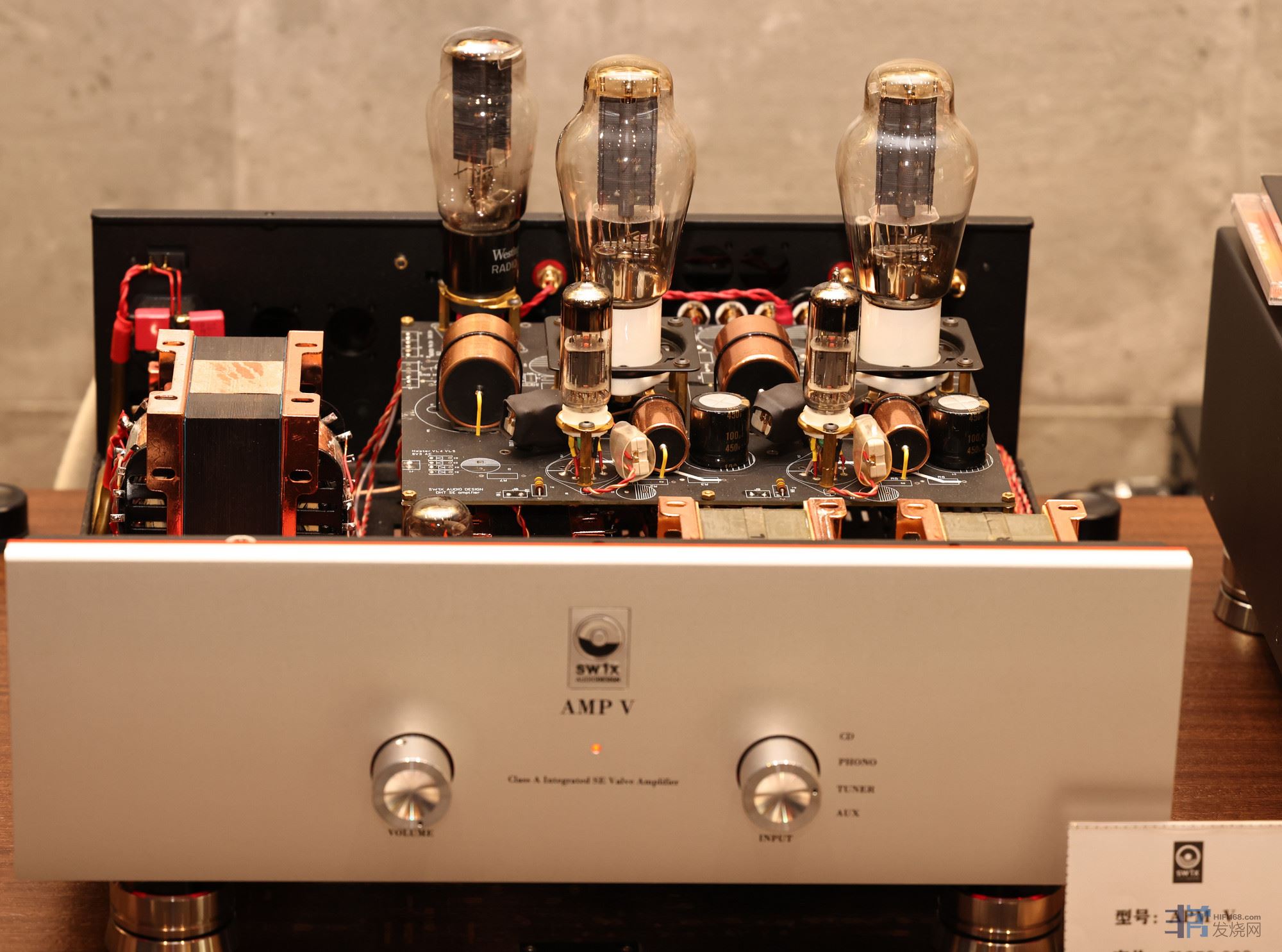

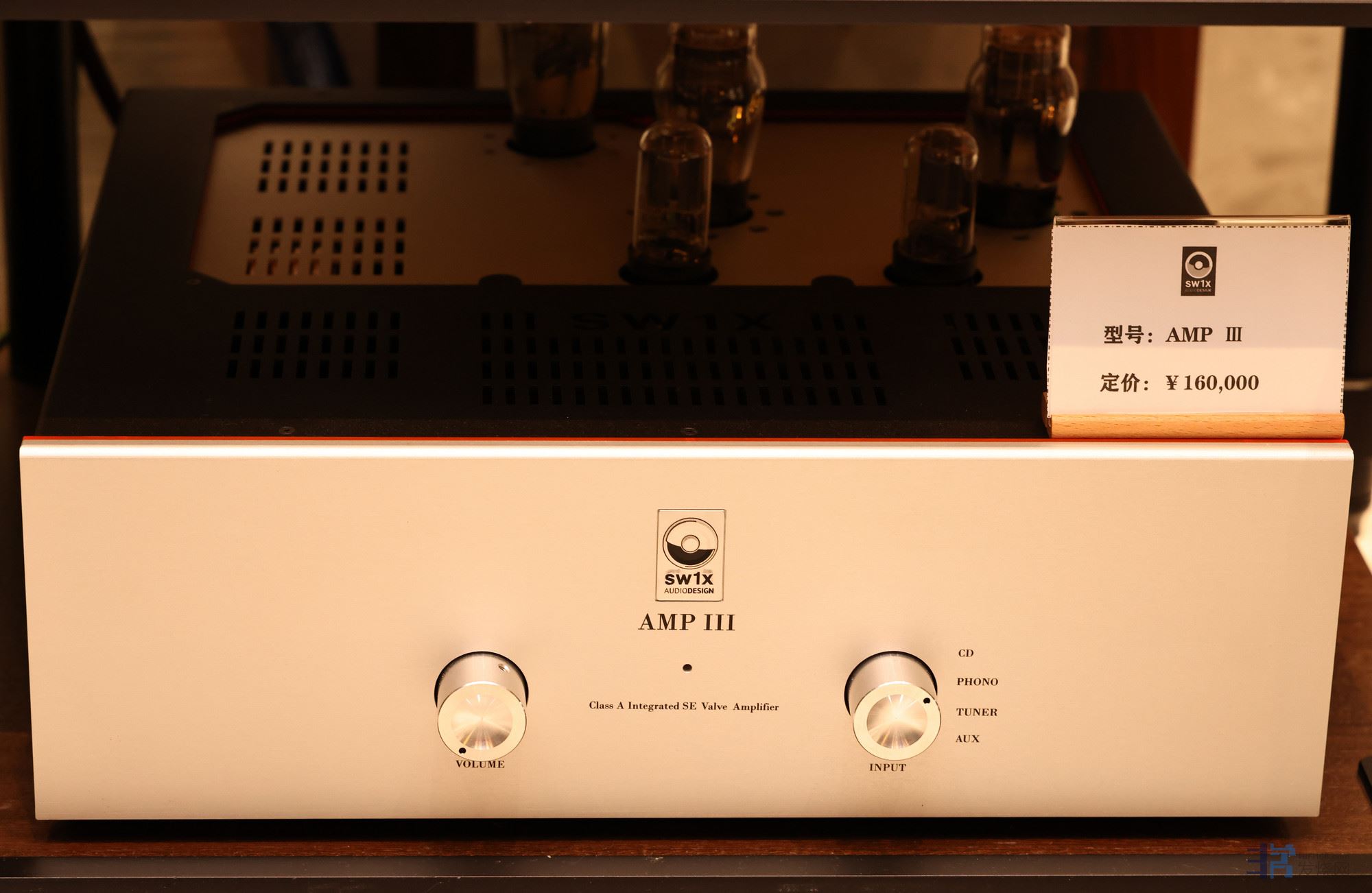

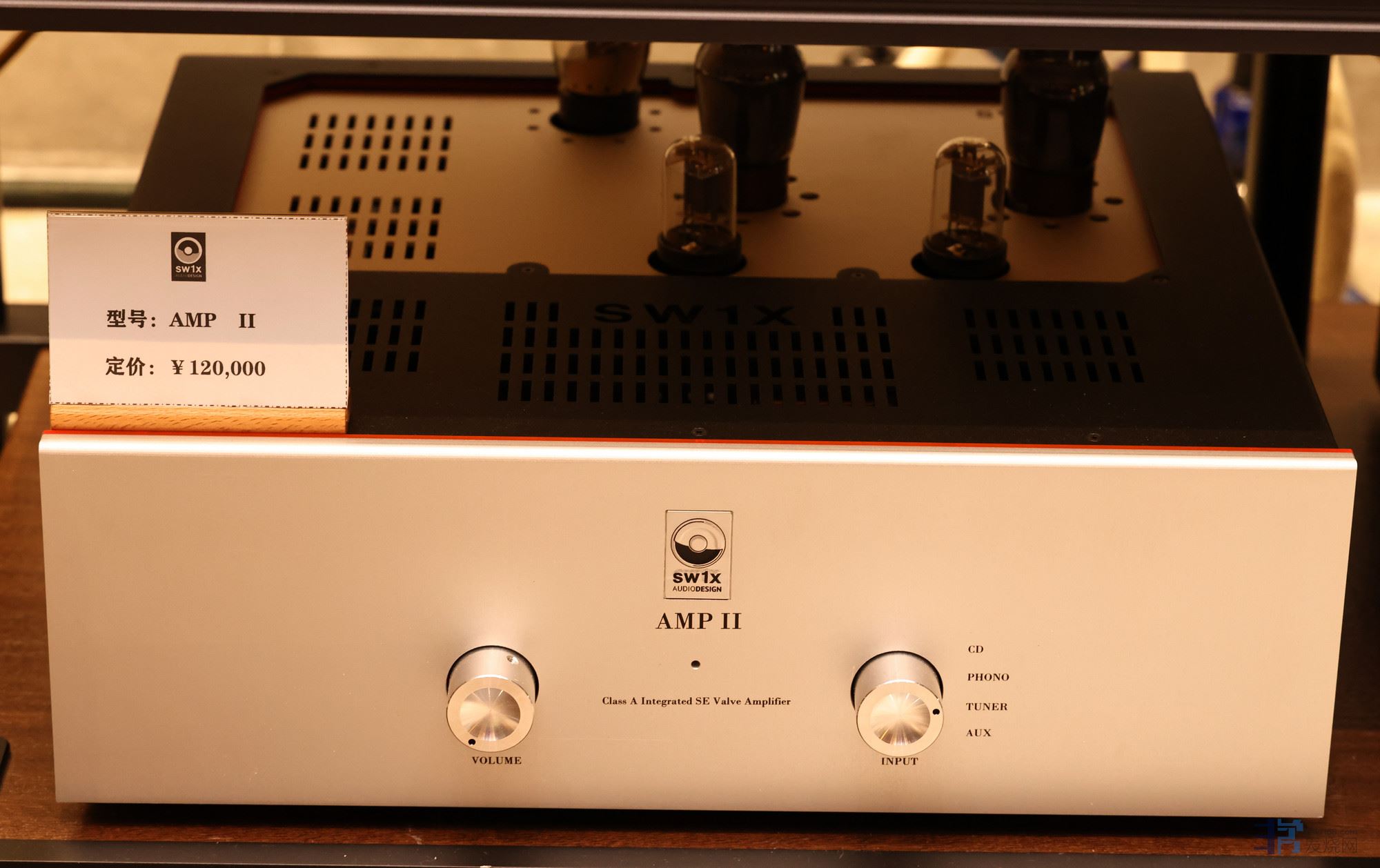

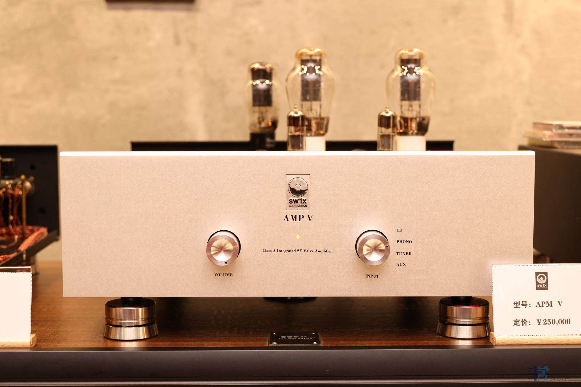

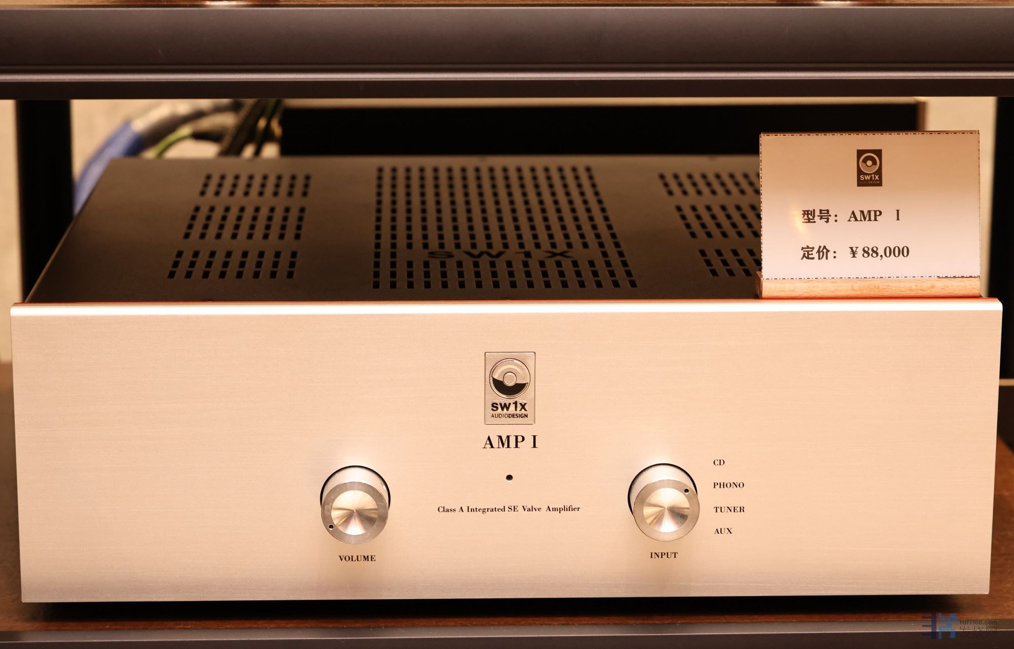

御上 · 英伦d AMP V合并放大器。
它采用单端、绝对零 NFB、A 类设计。
直热三极管2x6N6P/5687/E182CC 三极管驱动器,输入级胆驱动 2 x 300B DHT电子管3放大增益级设计。
SW1X定制设计 24 步进衰减器音量控制。

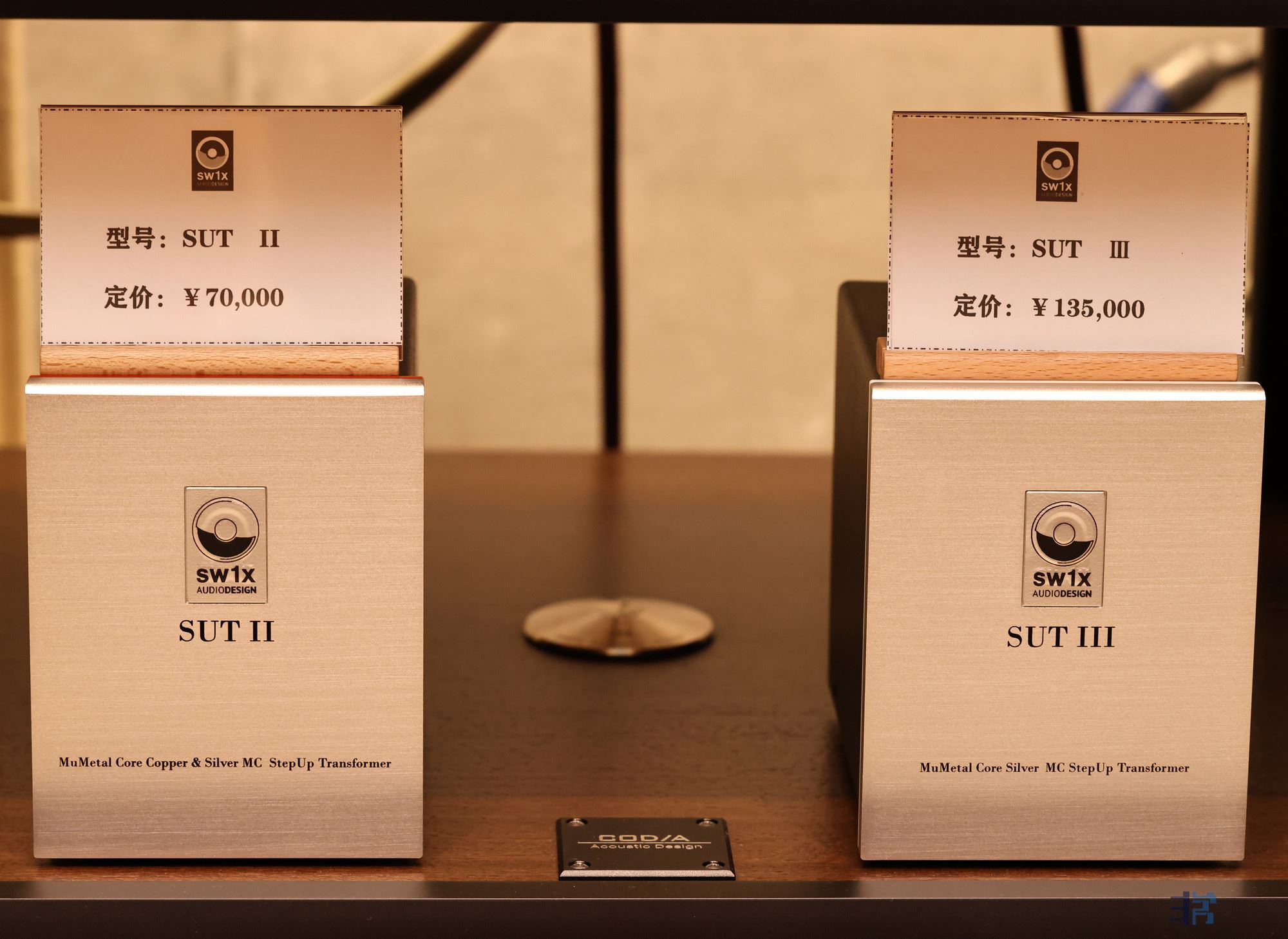

MC唱头升压牛。
MM唱头放大。
