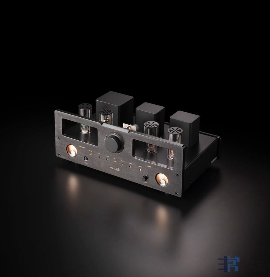

Allnic 的L-6500新前级放大器特点:
单增益级;
纯A类电路;
超低输出阻抗;
先进的电子管调压技术;
精密步进式衰减器;
使用Allnic自己制造的坡莫合金变压器耦合。其它:
L-6500采用变压器耦合。在电子管放大器电路中,电容器耦合是传统的、低成本的方法。它很稳定,但只传输电压,不传输瓦特数(即不传输实际能量)。使用变压器耦合,大约90%的实际瓦特被转移(仍有约10%的变压器损失,但电压不受影响)。变压器耦合优于电容器耦合,然而,所有优点都取决于变压器的质量和电子管的选择。Allnic Audio自己生产变压器,并使用自认为是最好的芯材Permalloy坡莫合金。
L-6500在所有频率下输出阻抗都为恒定的150欧姆。其结果是超低的失真。重要的是,电子管电压调节技术带来更动态和背景更宁静的表现。朴康秀的电子管设计提供的许多属性之一,是非常动态的性能。他的胆机不允许有任何的萎缩。

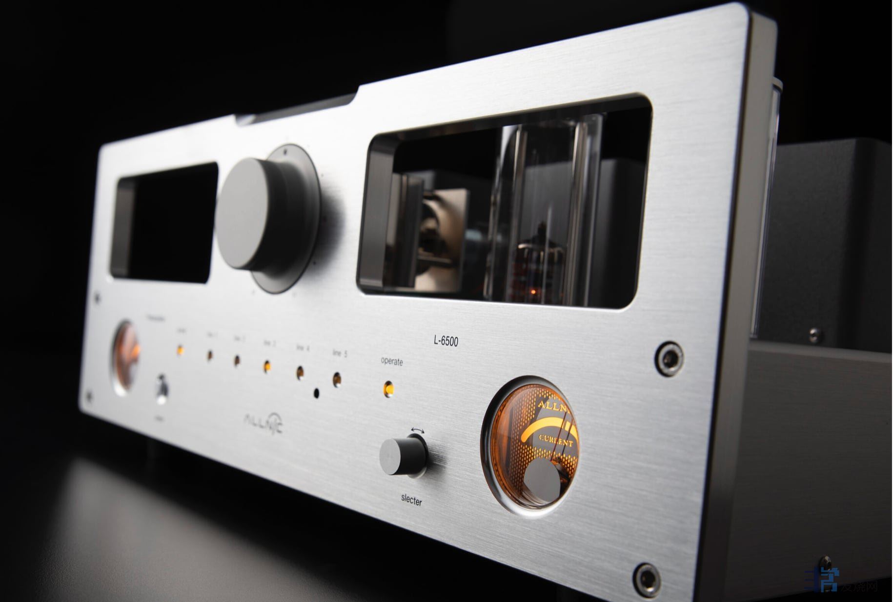

前面板上的电子管“健康仪”总是在安全区的中间位置。每天,我在开机后给它们20分钟的时间,然后开始聆听。我把这个装置玩了一个月,然后开始做正事。

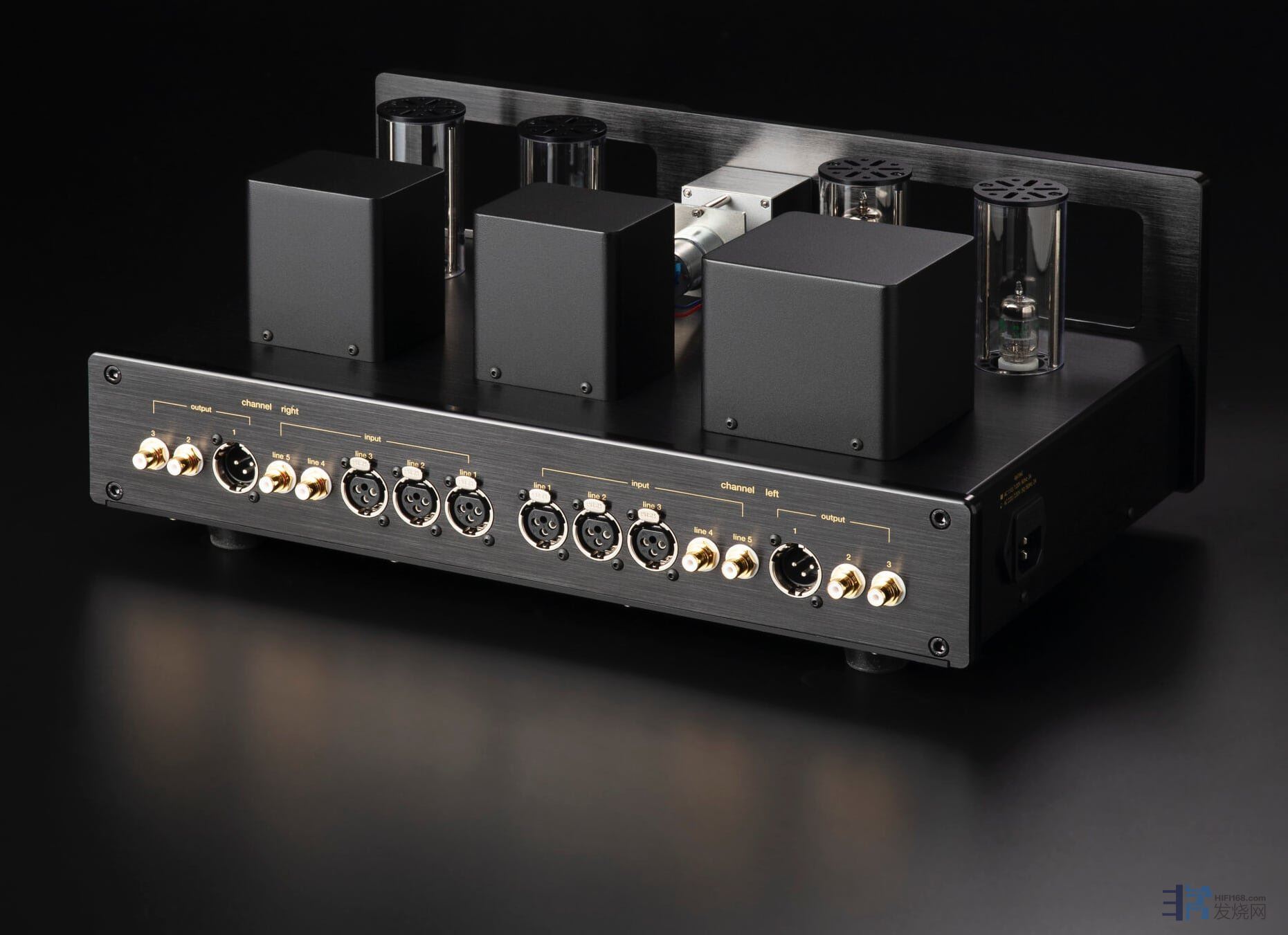

输入:2 x RCA, 3 x XLR
输出:2 x RCA, 1 x XLR
输入阻抗:10k ohms (RCA), 20k ohms (XLR)

这个前面板,总让我想起某个其他牌子的胆机。
