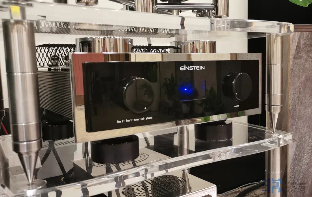

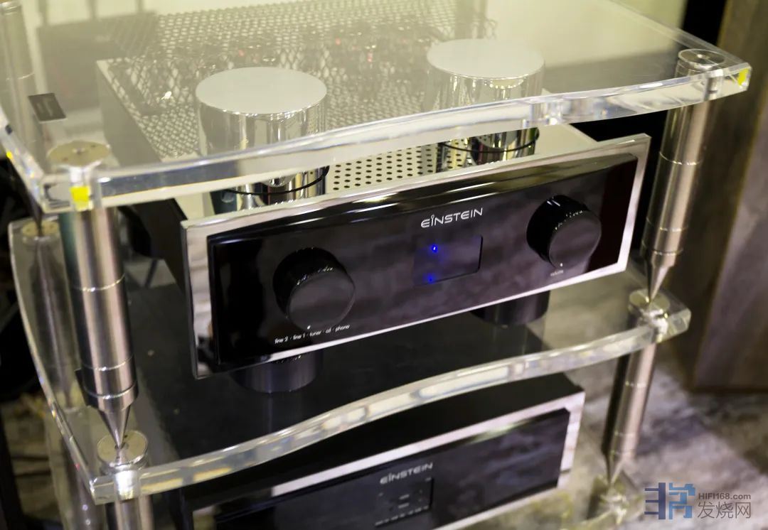

爱因斯坦The Preamp前级采用全平衡甲类放大设计,整个放大电路只有两级,输入级同时也是差动式放大级,把每组输入(包括RCA输入)转换为平衡式讯号再进行初级放大。改用了8只原来给视频放大用的NOS PCC88/7DJ8(以前用6922管),输出缓冲级是一个阻抗值转换器,把平衡式输出的阻值降低至50Ω,能更好驱动任何功放。具有低失真、高输出电流、高跨导、低输出阻抗等特性,频应范围宽广。

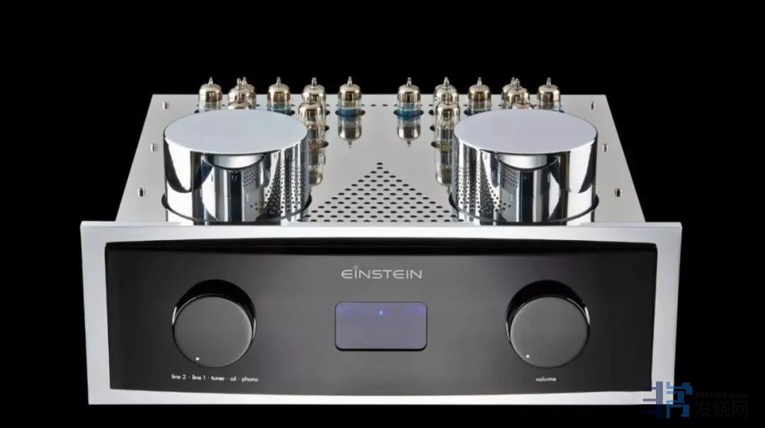

The Preamp前级不用传统的音量控制,电位器的工作只像分流器,不会在声音放大通道上出现,从而解决了电位器音染的所有问题。音源选择也是一样匠心独具,直接切换电子管灯丝供电,只让所选择的输入那组灯丝电压导通。换句话说,总共5组输入,10只JANPhilipsNOS 6922管,每次只有二只电子管通电工作,因此声音讯号不经切换开关、继电器与电位器,用最短的通道直接放大。为了追求最短通路,Einstein干脆把电源插座放在变压器下面,连一点点接线都不要,分寸之间锱铢必较。所以消费者要么使用原厂电源线,要么就得把The Preamp前级垫高,否则电都供不上。

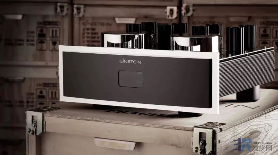

爱因斯坦全系列产品都采用无输出变压器设计,因为再好的输出变压器都会劣化声音及拖慢速度,带来不同程度的音染和频宽的限制。

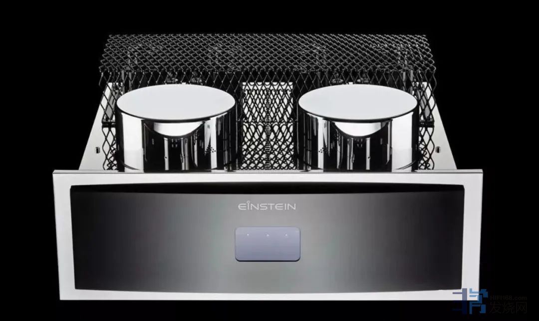

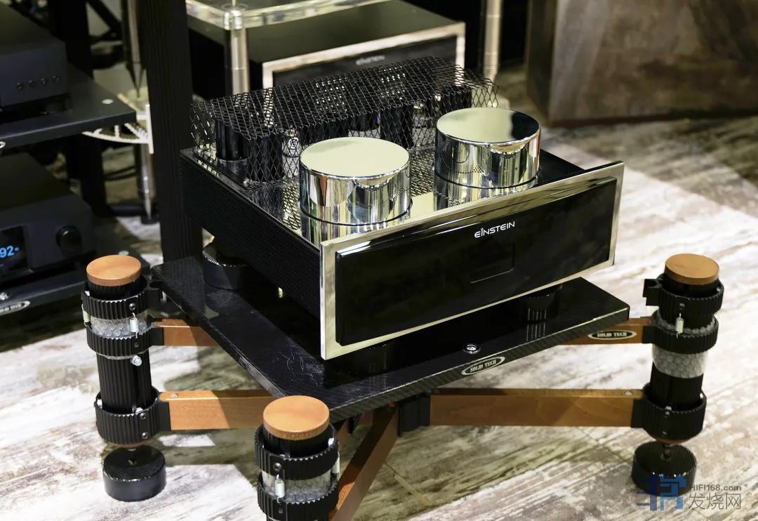

爱因斯坦后级Poweamp,以NPN晶体管取代6C33三极管单端式放大
The Poweramp的设计是采用了同厂的The SILVER Bullet全真空管放大器的OTL放大电路,分别只在于输出级以晶体管去代替6C33**真空管。Volker对我说,输入级用胆、输出级用晶体管的“胆沟石”功率放大器虽然不是什么新设计概念,但今回他们的The Poweramp胆沟石立体声功放则与别不同,输出级不用传统的推挽式(对装NPN晶体管+PNP晶体管)放大,而是采用单端式全波放大(只用NPN管而不用PNP管),因此不存在上、下半波交接点出现的交越失真(crossoverdistortion)。Volker强调,这种做法必须由输入至输出级全程以绝对平衡式结构。每声道输入级采用两支EI PCC88三极管以cascade电路组成一个差动式放大器,确保输入信号绝对对称(平衡),Volker说采用这种聪明的设计可容许他们在输出级只需使用两枚完全相同的NPN型功率晶体管,一枚晶体管以单端式放大正相讯号,另一枚以单端式放大负相讯号,地线是“浮起”。

换句话说,输出级是以真平衡式放大驱动扬声器---正相放大器推扬声器的正极,负相放大器推扬声器的负极。“浮地”可避免任何因地线回路引起的干扰问题,令The Poweramp的信噪比高达100DB。设计选用了高偏流放大,一高一低延伸力良好及线性杰出,任何音量下均没有动态压缩,一切细节皆清晰可闻。此外,和所有的Einstein器材一样,开了电源开关挚约一分钟后才接通的音量电位器是不设与放大通道上,因此它绝对不会对音质有丝毫负面影响。厂方说除Einstein外,市面上极少有放大器如此设计。
The Poweramp中至高频区有一种更柔顺流畅的强烈感觉,高频音色明显更平滑、自然,小提琴运弓更具韧力,听歌,喉低声更圆润、更像真声,清纯真挚、悦耳动听。他不是大环牛大功率纯A类晶体管功放那种温暖圆顶低频厚重的寸A类声底,亦非把高频磨滑的典型MOSFET晶体管功放声。The Poweramp高频不软也不硬,低音不肥也不瘦,全频开扬无压缩,节奏感良好,细节清晰准确,高至低频平衡度非常好,亲切、自然、真实,其高频通清和非常悦耳,原因很可能是少了一些不知名高频失真导致的轻微硬质感。

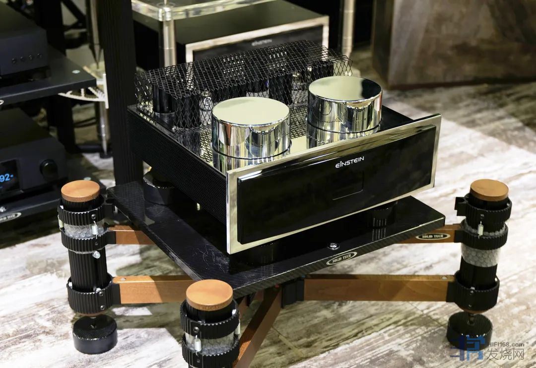

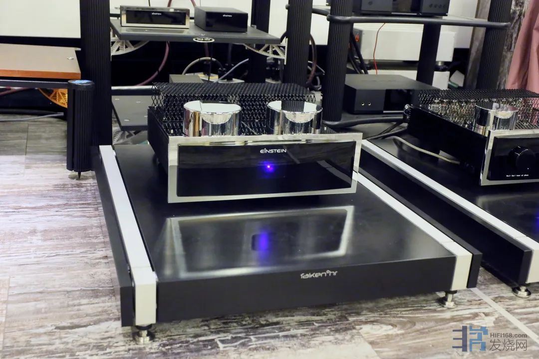

立体声后级 The Poweramp
全平衡双单声道设计
信噪比:>100dB
可变输入灵敏度为适当的前置放大器在信号路径连接;可以用于安装双功放
专用电源线
没有交叉失真
分离度:>85 dB
失真@1 kHz:<0.01%。
输出功率:90 watts /8 ohms,   140 watts/4 ohms
阻尼系数:>250/8欧姆
胆型号:4支PCC88
重量:21公斤
尺寸 (高 x 宽 x 深):        17 cm x 43 cm x 41 cm
