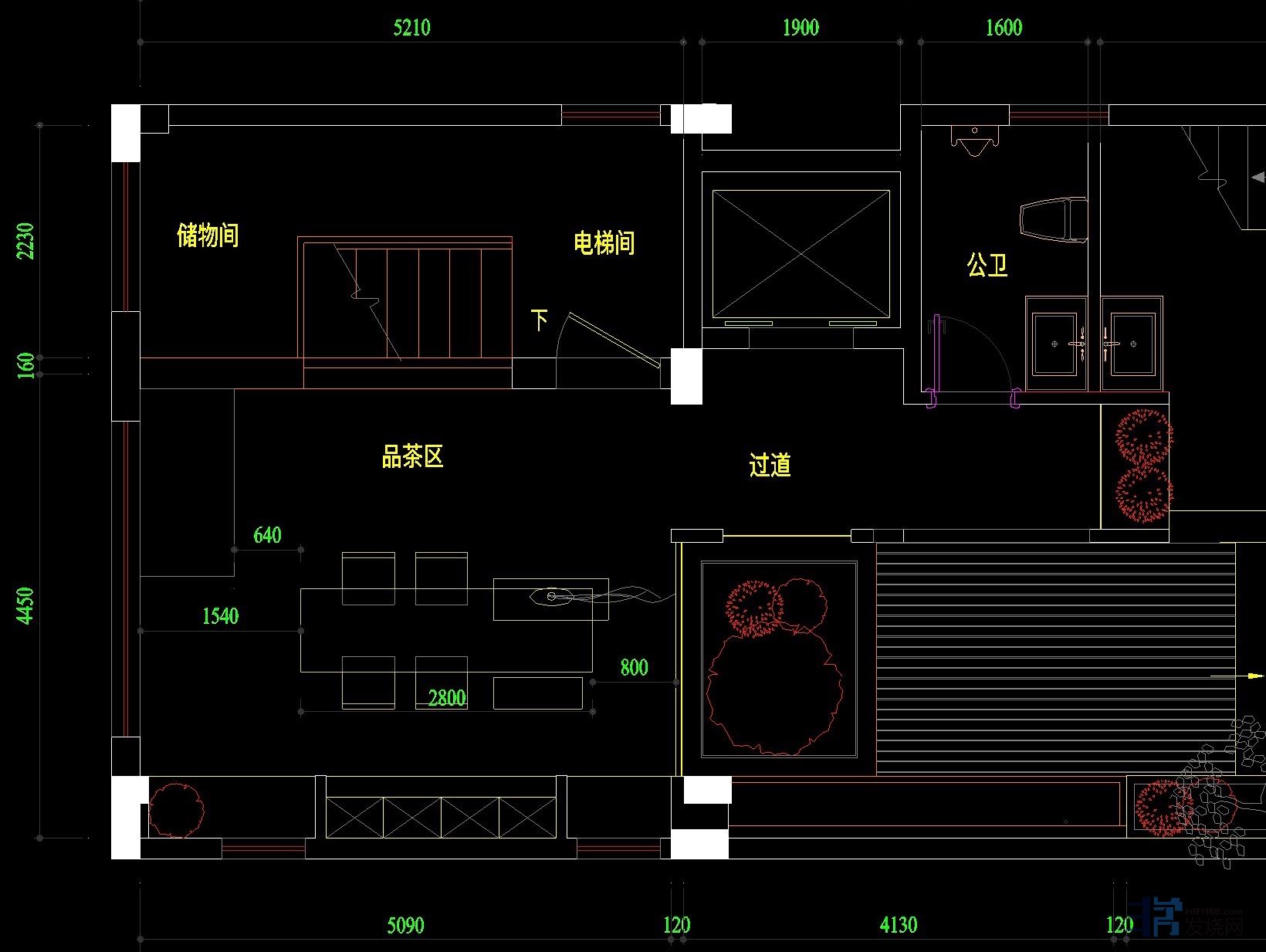

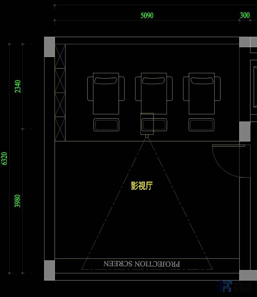

我在一楼规划了一个全封闭的影音室,大概30平,请了一位AV大佬(他说不玩HIFI)帮我设计了隔音和影院声学处理方案。另外在五楼有个独立茶室,不算过道大概22平,但是两边都有大落地窗,还有通往户外的过道。听HIFI的话,是放在影音室一起好呢,还是放在茶室?个人考虑从隔音、声学处理便利等方面出发,是倾向放在影音室的,但是AV和HIFI对声学处理的要求不一样,不知道如何兼顾。另外在影音室里如果HIFI和AV分两套系统的话,音箱的摆位可能也受影响。请大佬们给个意见如何是好。
初期规划一套兼顾HIFI的AV配置是前三JBL 4367,其余环绕天空音箱都是revel 893,AV前级林道夫mp60,前三后级三个马克531H,环绕后级ATI6007,天空后级用闲置的Sensasound5300过渡一下,低音炮2个JL113V2,另配一个HIFI前级。因为有人建议用MBL9008A推4367,突然想是不是任性点整套MBL听HIFI

hifi和hivi或许可以共存,但是如果你有意修炼到hiend的话就绝无可能,说句得罪人的话,尤其那些正前方放着一大块固定大屏投影幕布的听音室基本不会达到hiend效果,这基本是我判断一个发烧友水平和段数的标准
