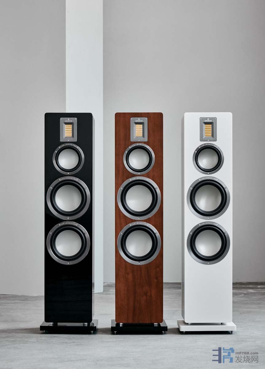

AUDIOVECTOR QR系列
Audiovector QR系列包括三款落地式扬声器(QR 3、QR 5、QR 7)、一款书架箱(QR 1)、一款壁挂式(QR Wall)、一款低音炮(QR Sub)和一款中置扬声器(QR C)。该系列的扬声器,不言而喻,至少在某种程度上希望涵盖家庭影院用户,当然主要是传统的立体声系统用户。这似乎是一个明智的策略,因为许多人现在将音乐系统整合到家庭影院设置中。该系列有深胡桃木钢琴黑白丝木三种木皮颜色。
三种木皮颜色

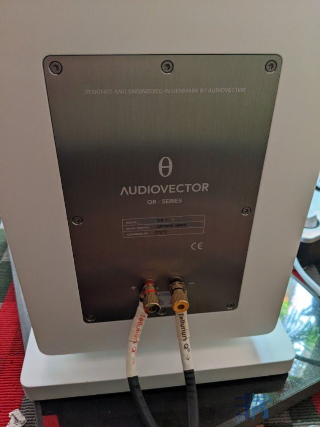

接线柱紧固于铝合金背板上。可以看见扬声器箱体和底座之间的空隙,允许向下发射的低音端口的辐射。

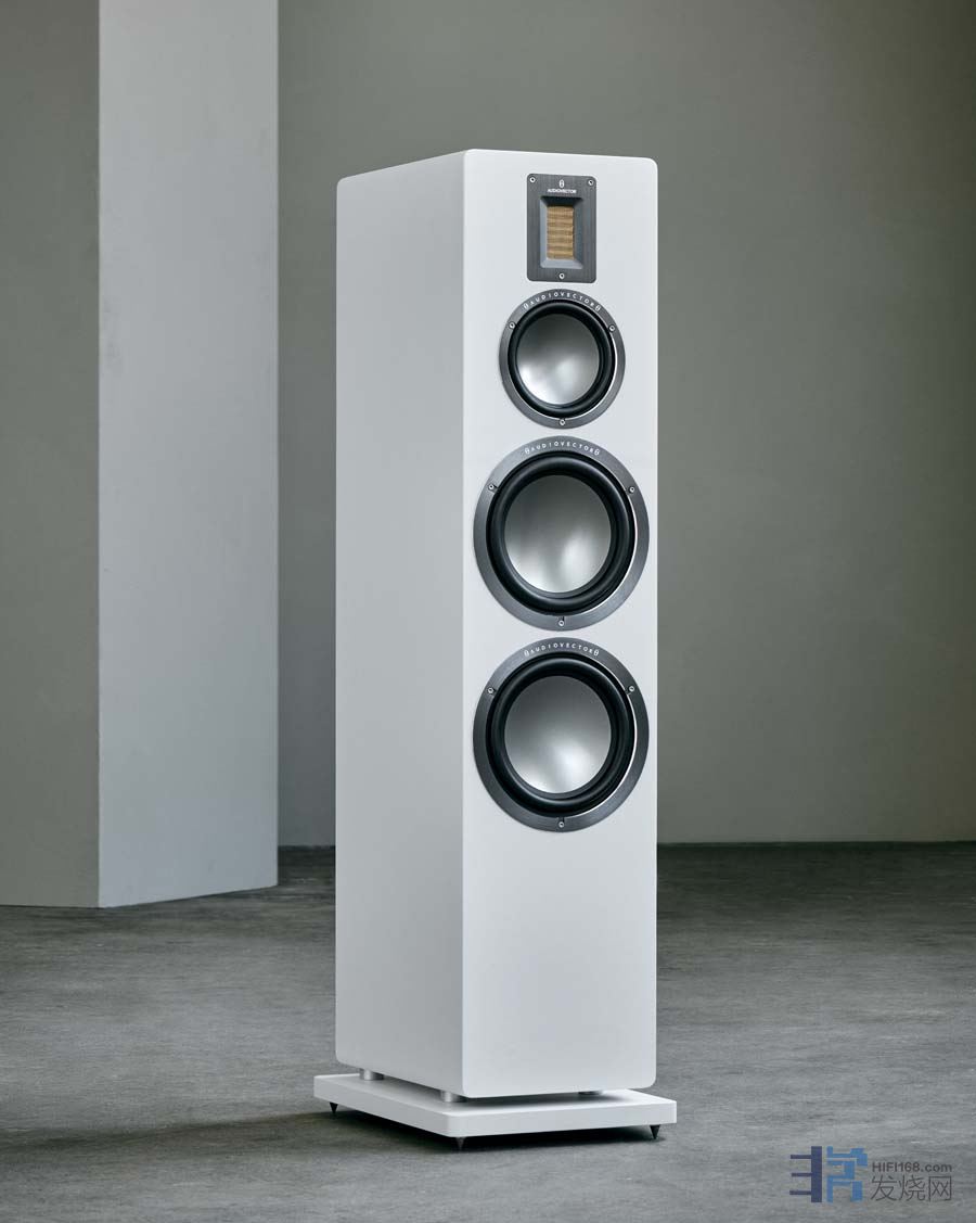

QR 7是三分频设计,2个8英寸的低音驱动单元,通过我提到的那个端口向下发射,一个6英寸的中音单元,以及一个AMT(空气运动变压器)气动高音单元。我会对这些驱动单元进行更详细的介绍。
从包装箱中取出扬声器并正确摆位,扬声器显得很大,但视觉上并不会有压迫性。它们高114cm,宽25cm,深40cm。事实证明,扬声器的摆位并不困难,我将它们相隔约3米,离侧墙和后墙超过一米远。聆听位置距离扬声器连线有3米,音箱被倾斜指向聆听位置。

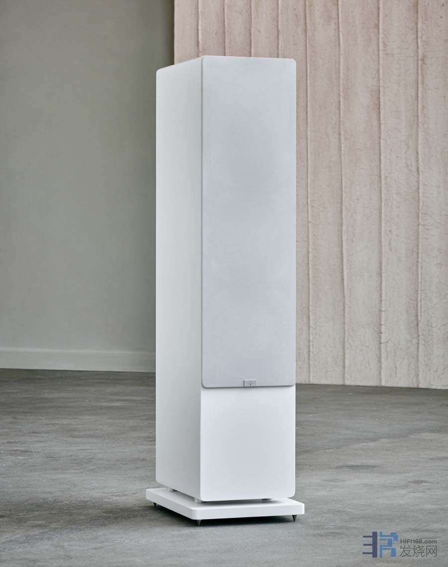

QR 7配有磁性面罩,有些人可能想用
