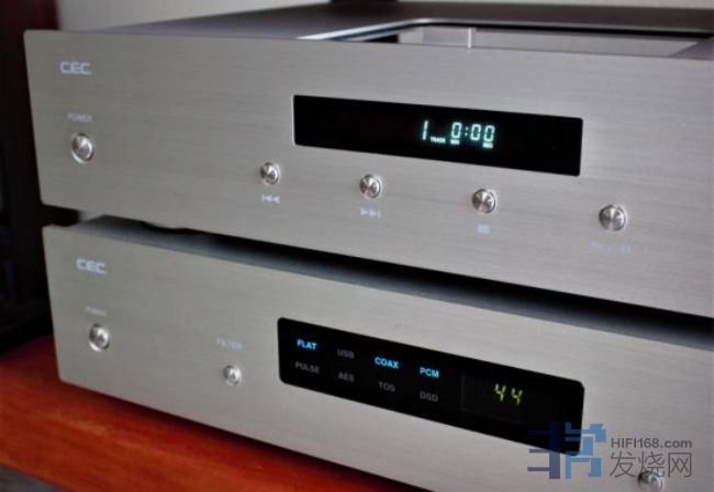

CEC DA5 DAC和匹配的TL-5转盘代表了我在高端音频世界中最喜欢的新产品 —— 这款产品让您重新思考该如何继续这一爱好。
几个月前,当我使用Audio的Van Alstine DVA前置放大器测评Rotel CD14MKII CD播放器时,我第一次有这种感觉。正如我在那两篇测评中提到的,我一直在深入思考如何处理我的CD收藏。我的CD播放器Unison Research CD-E已经使用了将近十二年,这在CD播放器中已算是老古董了。就像我以前所有的CD播放器一样,在CDE罢工的那一天我该怎么办?
Marc Phillips的文字和图像
我认真考虑的第一个选项,将我所有的CD抓轨到服务器上,当我测评Innuos Zen Mini Mk 3以及Merason Frerot DAC 和Pow1外部电源时,它离现实更近了一步。我得出结论,这就是数字化的未来,我想最终摆脱目前乱扔在我聆听空间中中的所有CD架。另一方面,Rotel播放器提醒我,如果我真的那么渴望维护我的CD收藏,我仍然可以对899美元的CD播放器感到满意。
然而CEC DA5 DAC和TL-5转盘进一步完善了我对自己庞大且仍在不断丰富的CD收藏的未来想法。为什么呢?因为我认为这与单独的CD转盘和DAC的想法有很大联系,直到现在我还没有真正探索过。我承认CEC TL-5是我第一次使用专用的数字转盘。我一直很喜欢一体机CD音源,直到最近几年,我一直觉得如果CDE光荣退役后,我可能会购买另一款出色的一体式CD播放器。这就是为什么我在测评像6,000美元的McIntosh CD600和10,000美元的Audio Research CD6SE这样的播放器时非常开心。
但是CEC DA5和TL-5提供了一种全新的、令人信服的选择,带有“如果你真的想要,你可以拥有一切”的意味在里面。我可以拥有现代数字播放器的所有现代功能和灵活性以满足我的音质标准,而且价格与我的 Unison Research CDE在2011 年的价格大致相同。这简直令人疯狂。

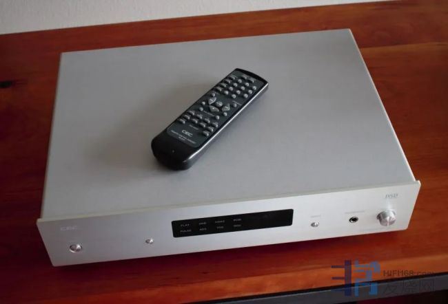

CEC DA-5 DAC
在TL5转盘到达之前,我手头已拥有CEC DA-5 DAC一个月。那是因为CEC的美国经销商 Audio Union的 Thomas Kleinbeck有DA5库存,但他不得不从日本订购新鲜出炉的TL5。我刚刚将 AVA DVA前置放大器发到我们的Graig Neville,所以我肯定需要在参考系统中使用另一台DAC。
我不知道我是否要开始将其称为Phillips DAC测试(不是Philips),因为我已经与许多其他有相同感受的流媒体新手交谈过,但你可能知道在数字音频方面我的首要任务是:我希望它能马上发挥作用。我想通过 USB将DAC连接到我的笔记本电脑,启动Qobuz,然后开始聆听音乐。随着我在DAC和数字流媒体以及网络和服务器方面的经验不断加深,我遇到的问题比以往任何时候都少。
但到目前为止这种堪称完美的DAC安装 - 也就是我可以在几分钟内聆听Qobuz - 只出现过2次。— 之前是使用AVA DVA数字前置放大器,现在是使用CEC DA-5 DAC。以前只会出现砰砰砰的声音,现在我们在听自己最喜欢的曲子很开心。甚至不需要用户手册。
Phillips DAC测评还有第二个更棘手的部分,它与音质有关。我现在承认 — 我发现我测试过的大多数DAC 都产生了截然不同的声音效果。这种声音的范围从“一切听起来都很奇怪”到“嗯,这听起来至少和在 Uniso上播放CD一样好”到“好吧,现在我们正在谈论hi-rez!”当然,这在很大程度上取决于音源材料,更不用说采样率和滤波器等,但无论采用何种技术,CEC DA-5都能提供始终如一的出色结果。
一开始我有一种McIntosh 275的感觉,如果每一首音乐听起来都这么好,是不是缺少了什么?保真度就是真理,对吧?蹩脚的录音应该听起来很蹩脚,对吧?我终于意识到问题不在于CEC DA5听起来太漂亮,而是在数字领域的Qobuz等流媒体服务上提供的所有无休止的重新发行和重新制作。如果我想听老歌,我经常有几个选择 —— 2005年再版、2012年再版、MoFi版本等。如果可以选择,我总是选择音质最佳的那个。所以我可能在这里堆放系统,但我似乎花在旧音频设备上的时间比平时在CEC上的时间要少。
CEC DA5使用与32位384kHz PCM和11.2MHz DSD 256兼容的ESS超流DAC芯片ES9018K2M。您还可以在两个数字滤波器FLAT和PULSE之间进行选择。前者提供高达20kHz的线性度,而后者使用脉冲调制滤波器在顶部产生轻微的滚降。对我来说,这就像在功率放大器上的超线性和三极管之间进行选择 — PULSE设置听起来更悦耳,但FLAT可以让您更深入地聆听演绎。
还有一件事:您可能已经注意到,CEC DA5具有内置耳放。没错,您只需将DA5连接到您的笔记本电脑服务器,插入一副耳机,就可以尽情享受。我正是这样做的。
CEC DA5的做工并不像我测评过的其他一些DAC那样奢华,但音质会让你相信这仍然很划算。这是一款将最好的东西放在盒子里的产品,这对我来说不是问题。

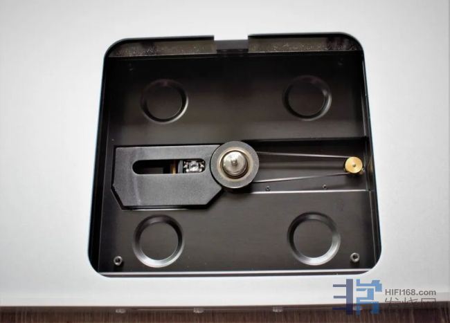

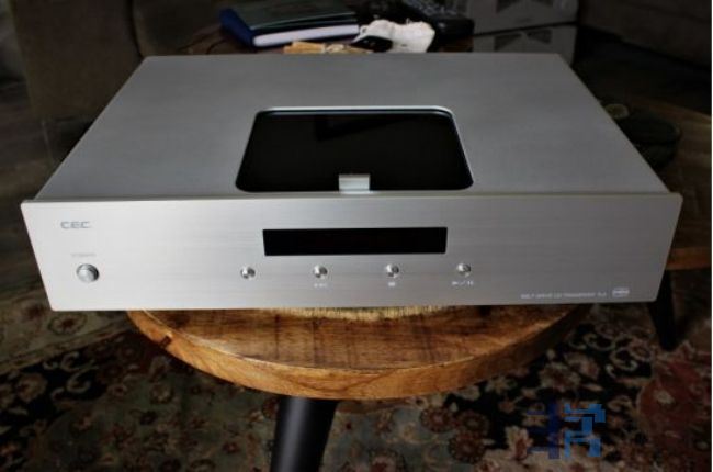

CEC TL-5是1991年首次出现的皮带驱动传输设计的更新版本,当时“CD可能根本不是模拟声音的等价物”的想法开始在发烧友中流行起来。当时每个人脑海中想的是听起来更像模拟的数字声音 — 当然,除非你很早就使用了CD技术并且从未回头。
CD播放器上的皮带驱动传输的设计当然是有道理的 — 这背后的设计与最好的转盘设计紧密结合,即保持电机和唱针之间的距离尽可能大。CEC在他们新的更新的皮带传动设计中简洁地解释了这一点:
“皮带驱动系统允许将驱动电机从主轴和相关电子设备上移开,从而减少由电机旋转造成的电磁电机噪声的影响。
“为了读取以恒定线性速度 (CLV) 记录在CD上的信号,旋转速度应在向外移动时减慢。通常主轴电机控制速度的变化。所有CD播放器和传输器都将主轴电机放置在CD转盘下方,电机轴作为转盘中心,这称为直接驱动系统。稳定准确的旋转需要电机本身有较大的扭矩,这不可避免地会产生一定的振动和电磁噪声。
“在CEC TL-5中,主轴电机独立于中心轴进行放置,因此对CD的振动和电磁噪声影响降至最低。较重的CD稳定器提供更大的转盘惯性,实现盘面的平稳旋转。更小的扭矩电机和更长的电机到中心轴(转盘)的距离为音乐再现奠定了理想的基础。”

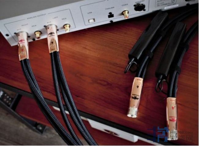

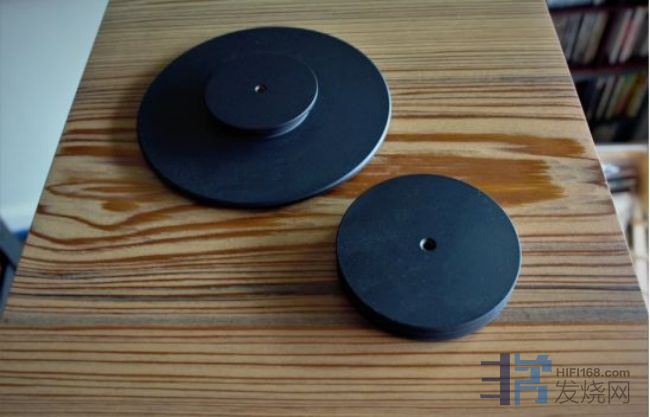

数字输出包括AES/EBU、同轴和 Toslink。(我使用了AudioQuest Carbon数字同轴线材,当我将Rotel与AVA DVA前置放大器一起使用时,它成为了我的最爱。)您还可以在购买TL-5时选择两个碟镇中的其中一个 — 有个较小的版本,它大小跟一个冰球差不多,还有TL-2N碟镇。TL-2N 更大更重,更像是转盘上的唱片夹 — 光盘顶部完全被覆盖 — 这有利于CD加载。
我测试了两个碟镇之间的差异,并发现了细微的差异 — TL-2N为低频增加了一些份量,并且对整个声音演绎的掌控更加强烈。起初我想,差别不大,但随着时间的推移,我完全停止使用较小的碟镇。事实上,这与我在CEC DA5上必须在 FLAT和PULSE之间来回切换的响应一样 - PULSE只是以一种非常一般的方式让音乐听起来更符合我的喜好,并且随着时间的推移我坚持使用它。

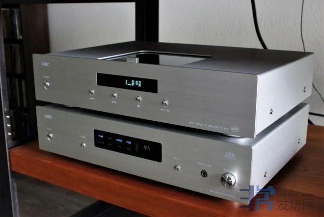

TL-5与CEC DA-5 DAC完美搭配。在我探索了DA5及其在流式传输时的功能之后,我花了大部分时间来享受CEC DA5和 TL-5作为一个简单的CD播放器的功能。同样CEC TL-5的音质性价比也出奇地高。我的样品设备带有可选的TL-2N碟镇和更高级的铝制遥控器。
