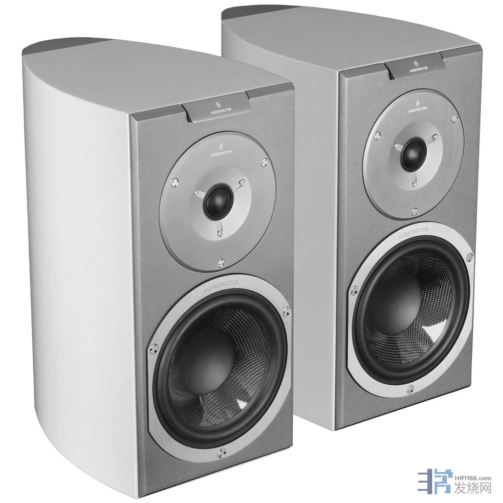

当然,根据IUC的升级概念,每个型号都有三个版本,即签名版、前卫版和极点版。它们之间的差异,用肉眼可以看到的是:基本的Signature签名版使用了一个带凹形防尘帽、碳纤维振膜的低音单元,和一个丝质球顶高音单元;在中配Avantgarde前卫版本中,低音单元不变,高音已经升级为AMT气动单元;最高配的Arreté极点版本,采用了改进版的AMT气动高音单元、带相位锥的低音单元,和其他一些看不到的技术解决方案,包括带有DFF系统的分频器、NCS(自然晶体重组)冷冻导体和FREEDOM接地系统,根据制造商的说法,这使得声音更干净、更宽敞。

扬声器看起来不仅优雅,而且很专业。他们的设计让我想起了豪华汽车:油漆、金属、碳纤维、看起来有点像运动型排气管的低音反射器......显然,这不是巧合,我们测评版本的颜色参考了新的保时捷车型。

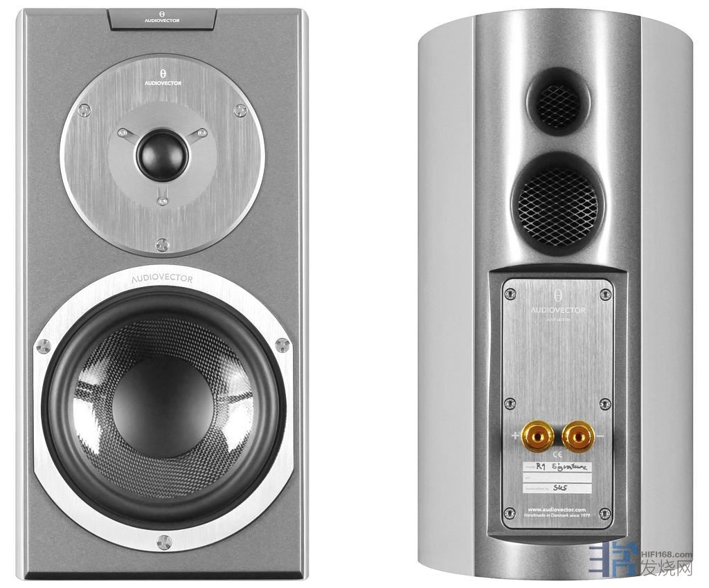

乍一看,R1 Signature签名只是SR1 Signature的改进版,有一个不同的低音单元和更漂亮的接插端子。然而,如果你曾经使用过旧系列,你会注意到一些细微的差别,如格栅的形状、个别组件的方案和箱体的整体刚性,这将转化为所述扬声器在所谓的脉冲测试中的更好得分。你可以感受到它是更好的。我不知道丹麦人决定保外观形状大致相同是否是好事,一些客户可能会认为没有什么变化。幸运的是,价格也保持在类似的水平。测评的扬声器首先以其技术和细节的精致给人留下了深刻的印象,如精美的漆面、用金属网格保护的出音孔。顺便说一下,拍摄时发现,这些网格的背后还有其他东西,海棉?可以看出,设计者非常热衷于获得一个非常具体的声音,并在某种程度上使结果不受聆听室的影响。还要看一下固定单元的螺丝。他们不寻常、但非常优雅,如果没有合适的工具,任何人都无法打开。看似小事,但丹麦人关注他们。重要的是,整体非常协调,扬声器看起来不仅优雅,而且专业。他们的设计让我想起了豪华汽车:油漆、金属、碳纤维、看起来有点像运动型排气管的低音反射器......显然,这不是巧合,我们测评版本的颜色参考了新的保时捷车型。无论哪种方式,这里都有很多元素,肯定会吸引喜欢豪华装备和大男孩玩具的粉丝。因此,让我们看看新的Audiovectors是否只是外观牛逼,声音能否发挥得更好。

Audiovector(傲力) R1 Signature签名版是一款倒相式两分频书架扬声器。丹麦设计师保留了其特有的后部变窄的形状,弧形侧壁,相比老款的SR1有相当多的变化。得益于制造商的IUC(个人升级概念)的工厂升级路径,客户可以在任何时候将其送回工厂进行升级。Audiovector将为其换装更好的组件,同时刷新油漆并延长保修期,因此,你可以得到更好的扬声器,而不必去转卖二手。
在新的R1系列中,共有三个级别,基本的Signature签名版,中间的Avantgarde前卫和最高配的Arreté极点。在本测评的R1签名版中,高音由R Evotech丝质球顶单元重现,而中低频则由一个6.5英寸的低音单元处理,其振膜由碳纤维制成,这应该是为了确保其高刚性和出色的内部阻尼。它坚固的框架和磁中性的第二代钛合金音圈。设计师们在保持已探明的形状和合理尺寸的同时,还在改进R系列扬声器的箱体方面付出了大量的努力。特别是,所有型号都有新的前障板,由具有高刚性的特殊层压板制成,丹麦人声称,这极大地促进了声染色的减少。新系列中所有扬声器的后面板都更深,并采用了比以前更坚固的材料。由于这些部件的标准配置是灰色金属漆,有些人认为它们是金属,事实并非如此,只要把你的手放在前障板和高音单元的金属框上,你就能很快发现这一点。这是一个常见的误解,我甚至在一些测评中看到过。

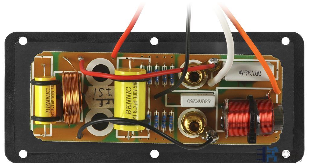

用一个独特的前部和圆润的后部面板加强箱体,这也方便了这种形状的箱体的制造,如果没有它,丹麦人可能不得不使用一个更大的、由弯曲的中密度纤维板或胶合板制成的圆形元件来代替两个弧形的侧壁。制造商声称,促进生产过程并不意味着对外壳的机械和声学特性的妥协。弯曲的侧面是为了防止箱内形成驻波,而上述由层压板制成的前面板,比SR系列扬声器至少多25%的刚性。令人好奇的是放置在后面的管道,一个较小,另一个较大。两者刻在后面板上,是其不可或缺的一部分,分频器是一个真正的艺术作品,单一的PCB板安装在一个金属面板的内部,采用镀金喇叭线端子。我们将在这里看到非常高质量的元件,包括带有橡胶阻尼环的Bennica聚丙烯电容器。分频点被设定为3100赫兹,这是很高的。在其他参数中,值得注意的是87dB的效率和友好的8Ω标称阻抗。在实践中,事实证明,R1签名 即使搭配小功率放大器下也毫无问题。
