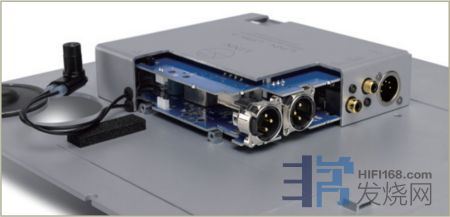

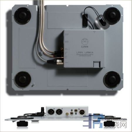

本月封面专题是英国Linn的旗舰Klimax播放系统,器材包括New Klimax LP12 唱盘组合(包括Linn Sondek LP12唱盘、Karousel轴承、Keel金属车制副盘座与臂板、Ekos SE唱臂、Ekstatik动圈唱头、Radikal控速/电源供应器和Urika II数码 唱放),与及Klimax DSM串流播放器/前级,实际上Klimax DSM和New Klimax LP12唱盘组合两者是独立的播放系统,而Urika II数码唱放是安装于Linn Sondek LP12唱盘底,直接与唱臂的输出线连接,讯源通过24bit/192kHz模拟转换成数码讯号,从Exakt Link或光纤输出 )因此能够由Klimax DSM进行解码。

DSM内的项目虽多,但胜在界面浅白易明,因此,我花了数分钟便完成了设定,Space Optimisation也有清晰指引,但必需事前掌握了房间实际尺寸,否则是无法完成。以下是各项调校的重点,写出来让读者更能了解系统。Klimax DSM的系统是透过网络进入,使用者必需要到Linn官网,先建立账户,然后在网页的底部拣选【Manage Systems】登入帐户,并把 Klimax DSM 新增至帐户内,否则,单是建立了帐户而没新增器材,同样是进不了系统。另一进入系统的方法是下载计算机版Konfig ,内容是相同。DSM每组输入端子都可独立调校及选择关闭,例如数码输入可调校增益及提供时延模式选择,而模拟XLR输入提供3级覧平选择;分别为2Vrms、4Vrms及 8Vrms,模拟RCA输入亦是3级,就连蓝牙连接也有音量补偿和两种时延模式,数码输出的选项亦很丰富,提供了 88.2kHz、96kHz、192kHz及 Raw(原始)输出,若然用家完成了 Space Optimisation调校,选项内便自动新增调校后的192kHz输出。Space Optimisation调校前需要选定输出登道及拣选音箱品牌和型号,Linn预先收集了大皇音箱的规格数据,建成了庞大数据库,用家只需选出正确型号和设定输出声道,例如是2.1声道、单声道或家庭影院…等等,然后输入聆听环境的资料,包括三维尺数、墙身物料、有没有墙角和门,当然也要输入皇帝位及嘲叭摆放的位置距离,所有数据后系统便**算出合适的EQ曲线,Linn的目标是令音箱发声一致,协调各路单元相位,基本上Space Optimisation就是调校的重点项目。Urika II数码唱放可调范围包括唱头増益、辅入阻抗、EQ曲线,同时将音源传到Klimax DSM进行解码。实际上,Urika II也是开放调校系统,Linn亦记录了不同品牌的唱头规格,要是找不到符合的唱头型号,也可直接输入唱头规格。

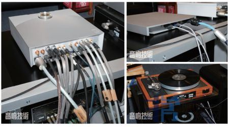

在正式听Klimax DSM播放音乐前,我早有盘算把不打算使用的输入界面全关闭,心无悬念就将第二组Exakt Link、蓝牙及HDMI全数闭上,至于模拟输入,因考虑到讯源需要转换成数码,于是决定关闭两组模拟输入,保留同轴输入连接CH Precision D1.5转盘,并且由模拟XLR连接一对Bryston 28B SST单声道后级。完成硬件设定后轮到串流讯源,按规格所示,Linn不支持 MQA,因此只能播放CD质素的Tidal音乐,Qobuz没有限制,能够播放24bit/192kHz音乐,至于Roon方面,Linn只取得Roon Tested认证,两者的连接并非采用 Roon的RAAT,而播放操作是由Roon作主导,网络串流支援DXD及DSD11.2MHz讯源,我以为启动Linn的播放App就会看到各个平台及NAS,实情是要动手在设定里新增选择,基本的网络电台、Qobuz、Tidal都会 显示在选项内,唯独是NAS不一定会出现在列表,原因是Linn系统只支援两三款NAS,本刊使用的l-O Data Soundgenic不包含在内,虽然我能改由Soundgenic控制Klimax DSM播放音乐,但不能播放DSD格式,要解决这问题最简单就是选用Linn合配的NAS,否则,做法会较为迂回。

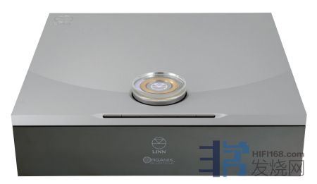

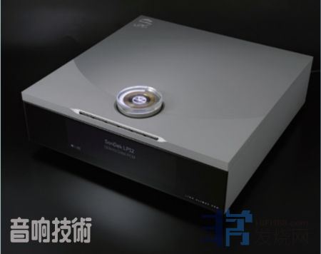

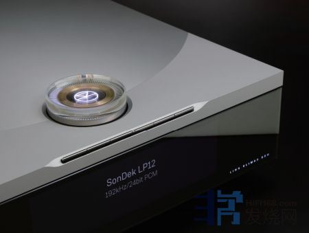

今次测试Klimax DSM的感受是觉得Linn果然与众不同,我欣赏它的地方有数方面, 作为前级它的输出电平绝对不弱,声音也很细致,特别是控制音量时,我感觉每格上落是很精确,当望着机顶的圆形透明旋钮,里面的100格LED白灯跟随加减音量变动,心理上会觉得格外精确,而按下暂停后旋钮上的标志灯会变成呼吸闪动,这些型格感觉在其他器材上难以获得,更别要说心思突出的铝合金顶板,那些密麻麻的弧线是代表黑胶唱片纹,种种设计是反映出Linn的品味,彻底满足了发烧友追求美感的**

Space Optimisation令Linn的解码效果发挥至尽,任何讯源传入Klimax DSM后均会被细致演绎,数码音乐如是,黑胶唱片亦然,今次听整套Klimax LP12,感受何止新鲜?不讳言,我较少机会听到数码唱放的效果,印象里的两三次经验都是一般好声,即是声音具分析力和动态,但不会令我哗然,这套Klimax就可以了,基本上随便播放一张黑胶都有High End 水准,若播放Analogue Productions 这类顶级发烧制作,我觉得自己不是在听唱片,而是真实的演奏,像Aaron Neville 【Warm Your Heart】是重新以模拟开卷带制作的180g 45转双黑胶,乐器的质感、定位、密度通通给我逼真感受,就说【With You In Mind】开始时听到的钢琴,声音光亮华贵,其余的电吉他、贝司、爵士鼓营造了舞台气氛,当"大粒瘻”开声的一刻,像在舞台上踏前靠向麦克风般,动作自然细致,他那厚润声线唱出的低音份外有磁性,他招牌式喉头震音圆滑得毫无做作感觉,此际体会到发烧制作的真谛,就是每种声音都无比精细,接续听【It Feels Like Rain】简直是覩声得要命! 完全是一队乐队在我面前,色士风与爵士鼓的悉心铺排造出非常理想的动态,最夸张是背后的和唱,原来不只有女和声,还有一把极之低沉的男声附和,不得不赞Radikal 控速的超准表现,它增强了唱头拾讯的准确度,若要我指 出数码唱放与模拟唱放的分别,肯定是低失真,模拟唱放从供电以至线路所使用的元件,质素要达到发烧级才能减少干扰和失真,而Urika II数码唱放是从唱头拾讯后转换成数码讯号,这是最直接并且损耗最少的做法,以 24bit/192kHz取样更将可闻噪声提升至不可闻范围,声音自然是非常干净,唯一可以商榷是未必每个人都爱听高分析力效果,事实上,讯息量达到10Mbps,的确是与模拟唱放有很大落差,幸好是Urika II备有光纤输出,效果比使用Exakt Link稍为柔和,也近似模拟唱放的味道, 无论选择那种输出方式,Klimax都是超班表现,除非是接受不到唱放数码化这概念,否则,听到如此靓声是不能返转头!
