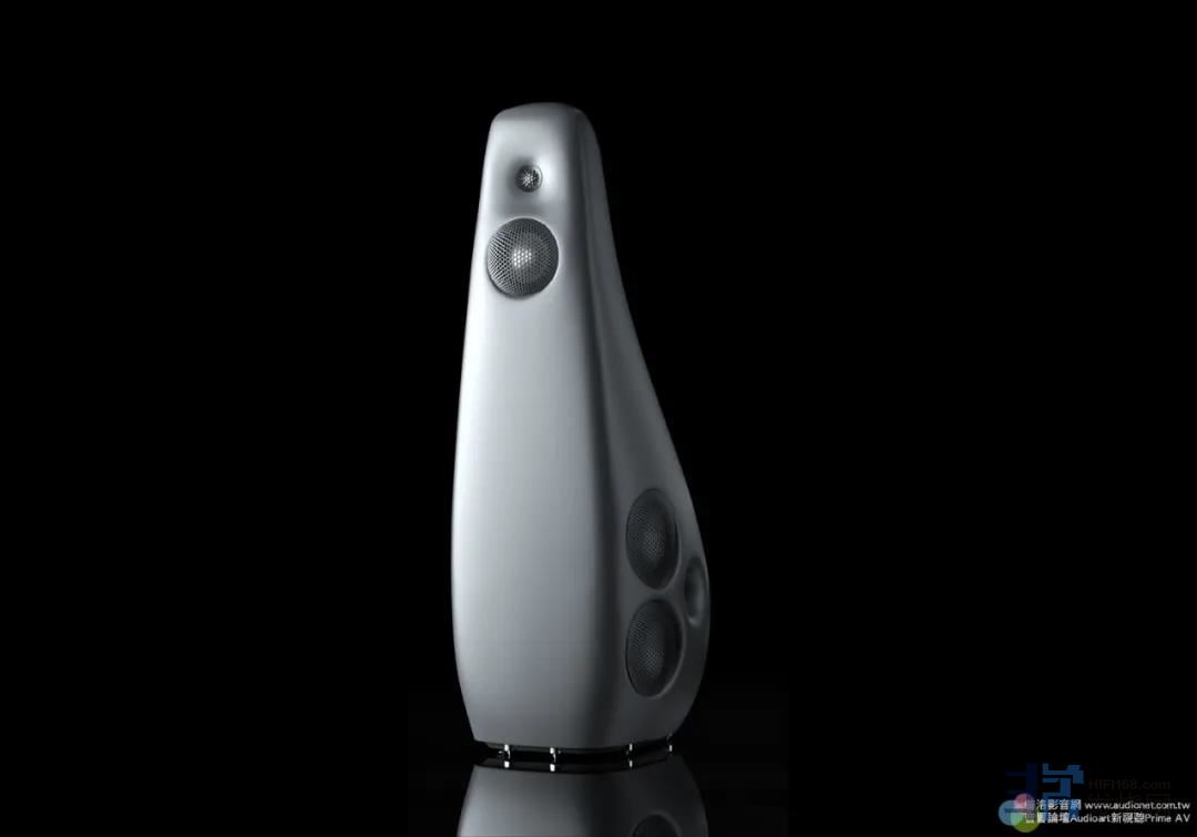

▲Kaya 90的造型很有机,浑⾝上下都是浑圆的线条,简直就像把⻄洋梨拉长⼀般。这样的造型放在客厅,就像是现代雕塑品般。

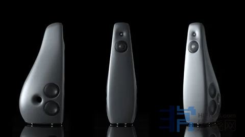

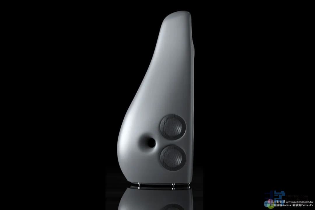

▲Kaya 90 的⾼音单元与中⾳单元放在上端,四个低⾳单元⽅别放在左右⼆端的下⽅,⼆⼆相对抵销振动。此外左右个搭配⼀个低⾳反射孔,这样的设计也很特别。

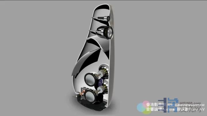

▲这是Kaya 90箱内的解剖,可以看到⾼⾳单元与中⾳单元背后有吸收背波的设计,⽽低⾳单元则采⽤折叠式管道来吸收背波。

Vivid的低音不仅采⽤吸音管道而已,还有采用左右两侧相互抵消振动的设计。而在Kaya 90⾝上,这项设计发挥得更彻底,左右两边各有两个C125L低音单元,每⼀组低音单元都是背对背相连的。这样的做法是依据「有作⽤⼒就会有相同的反作⽤⼒」理论而来,⼆者相连的低音单元据此而相互抵消反作⽤力,让低音单元能够去除振动的影响。
