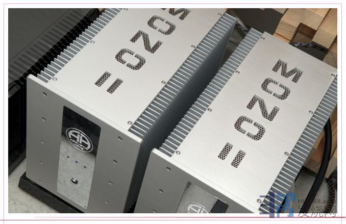

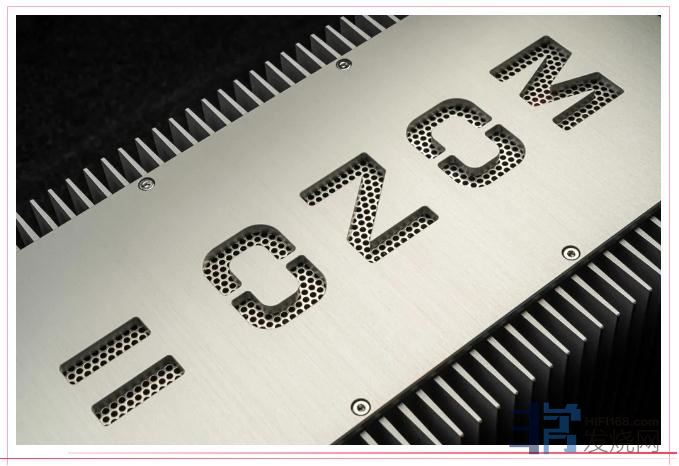

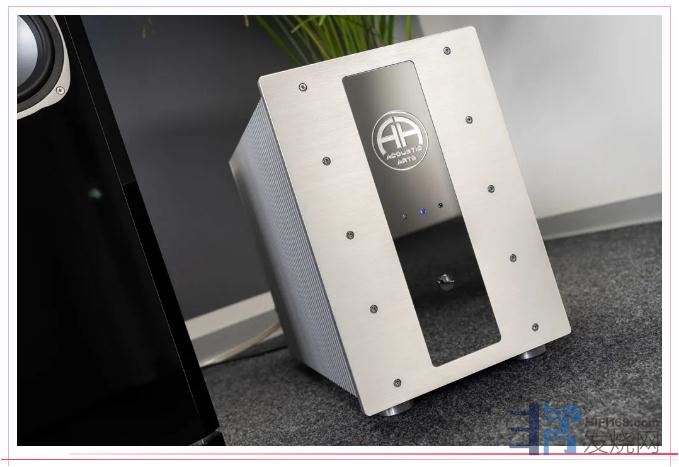

MONO II是Accustic Arts旗下的第一款单声道后级功放,不同于Accustic Arts其他功放,MONO II为直立式设计,体型上更加精巧不占空间,两台摆在一起比一台AMP II-MK3还窄上一些,机身使用厚实的铝制外壳,面板中央为镀铬抛光镜面,上头除了Logo外,只有三颗指示灯和电源开关钮,亦是简约风格的表现。
由于采用左右分离的单声道设计,使MONO II具有更好的声道分离度与更低的讯噪比。每声道输出功率达到300W/8Ω,当阻抗降至4Ω时,功率为500W,2Ω时更高达700W。源源不绝的动能来自以特殊铁芯制作的大型环形变压器,使其在功率满载时也不致被推至极限。变压器封装于钼金属(Mu-metal)屏蔽内,可大幅降低磁漏干扰。
