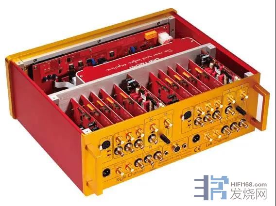

NHB-18NS的内部分为三大区块,中央是电池,后面是线路板,前端则是音量控制与输入切换相关线路

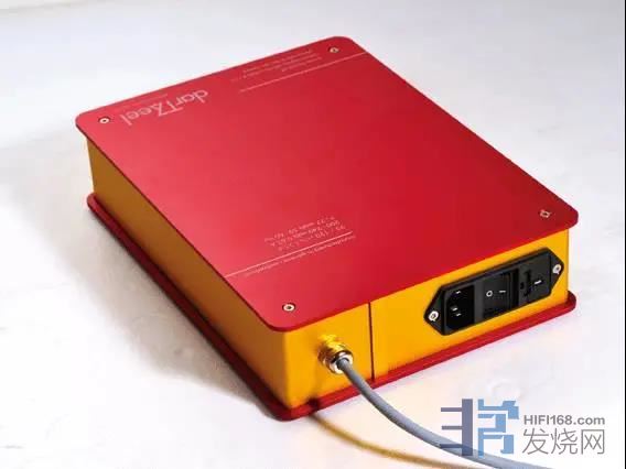

NHB-18NS前级采用电源分体设计,但那个与其说是外置电源,不如直接说那仅是个充电器好了,原因是NHB-18NS主机内部内置了电池供电,充满电后可以连续工作12小时。这无疑是主机箱坚固沉重无比的原因之一,同时,采用近1厘米厚的铝合金材料打造的机箱,也极为沉重扎实。外观颜色当然还是标志性的金色与红色的拼色设计,视觉效果高贵,一般品牌还真学不来。电池供电的采用,是由于设计师认为任何变压器都会产生磁漏而干扰低电平信号,对于前级这种耗电量不大的器材,使用电池直流电可以提供线路最纯净、最稳定的电源,声音表现自然更出色,于是采用电池供电解决这个问题,确保前级信号放大的纯净无染。

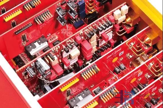

每声道六块线路板中,零件最多的那块就是 MM/MC 唱头放大线路板

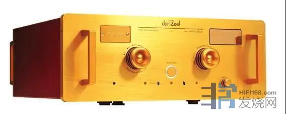

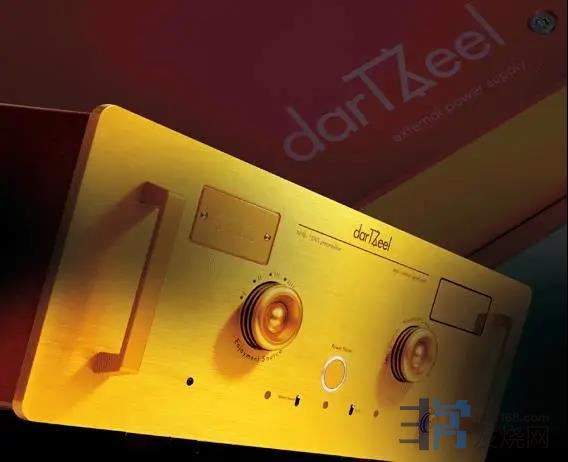

在NHB-18NS的面板上,左上角有一块金属牌,那是准备刻上用家名字和独立的机身编号的,说明每一台NHB-18NS都是独一无二的定制品。面板的左下边是一个输入切换旋钮,右边是音量旋钮,右下角有一个左右平衡小旋钮,正中央的电源开关,左右还有二个拨打式开关,一个是Mute静音,另一个是Mono/Stereo/Dimmer工作模式。几乎所有的设计都遵循左右对此的原则,或许视觉的平衡美感也和声音的平衡性有着微妙的联系吧。
转到背板上依然能见到延续着对称的元素,NHB-18NS整个背板上的接线端子布局,依然维持着绝对的对称,从一个侧面说明NHB-18NS是真正的左右声道独立双单声道设计。外置电源插口在中间,分立两侧的输出端子分别是三个BNC与XLR接口。对了,darTZeel坚持采用BNC为自家系统的标准化连接端子,这三组50欧姆阻抗的BNC输出端子在输出前都经过一个被动式滤波线路,让前级可连接三部NHB-108后级,组建三功放驱动之用。除此之外,还有Phono输入端、XLR输出入端、RCA输出入端、darT输入端等等。
外置电源供应器实际虽然小巧,但也维持相同水平的做工
细心的你或许已经在图片上注意到输入端子旁的拨打开关和指示灯了,这是用于切换接地或浮接的,用以去除接地哼声。而RCA端子与darT端子之间也有-6dB的开关切换,用以调节不同讯源输入的电平差。至于XLR端子则更讲究,两个开关,一个切换-6dB/Pro,另一个则是切换接地状态。如此细微之处考虑周全,可见darTZeel的设计者对于接地回路乃噪声串入或参考零点电压的调整对音效有重大的意义。对了,darTZeel标榜NHB-18NS是一台没有开关的前级,指的是信号通路不经过任何开关和继电器,我们看到的这些开关都是旁路电路使用的,对音质没有任何影响。
NHB-18NS的内部结构非常特别,控制电路靠前面板安装,而中间靠前的是电池组,靠背板的近2/3空间可见12片如同电脑插卡的设计,“主板”横卧在下面,那是NHB-18NS的输出线路,在其上竖立的是左右声道每个通道分别独立的信号输入卡,每个通道一片,每声道六片,甚是壮观。细心的你还会发现,这每个通道6片输入卡,其实除了Phono唱头输入会使用较多元件对应RIAA均衡和增益级之外,其余的线路板均非常简单,甚至只是寥寥几个元件共匹配输入阻抗而已。事实上这样的设计是为了满足信号不经过任何开关和继电器的概念,Phono放大线路,可以供给MM/MC唱头放大之用(66dB增益),而且还可以从线路板上切换MM或MC,以及MC唱头的增益与负载阻抗。而其余五片线路板则以细细的李兹线分别与底下的大线路板连接,信号在“主板”作11dB增益的电压放大,讯号通过路径中没有任何的OP Amp。而XLR的输入输出,其实都由Neutrik变压器转换,从规格表上看RCA与XLR输出电平一致,就可见NHB-18NS的平衡接口是典型的传统专业器材的方式。这样的结构避免了所谓的平衡线路每相元件匹配无法一致性的问题,确保失真水平更理想。所有信号通路不使用任何OP运放,线性放大11dB的增益从信号的输入到输出仅仅使用了7个半导体。唱放的66dB的增益仅仅使用了6个半导体,这样的设计使得NHB-18NS具有非常透明的声音。
NHB-18NS前级内部没有各类继电器与开关,设计者认为这些负责切换输入讯源的继电器与开关会让声音劣化,所以必须完全去除,这也是型号中NS(No Switch)的原意。为了彻底去除负责转换讯号的组件,但是又要能够切换不同的输入讯源,当然只好用回最原始的方式:每个输入端一片线路板,每组输入都有自己独立的增益级,令声音的透明度增加,细节也更丰富。由于没有采用传统的电位器控制音量,设计师认为任何形式的电位器都会严重劣化音质,于是他们设计了光电耦合控制方式打造的音量控制线路,具有96dB的调整范围,每级为0.5dB,总共192级音量变化。
