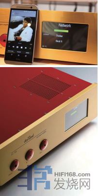

LHC-208 同样的由外到里感动着我。它采用金色面板与红色机箱的耀眼配色,面板上没有任何开关,接上电源手指在触控式屏幕上滑动便可以开机了。面板左方有着看似按钮的红色圆圈,实际上这三个圆圈分别是6.35mm耳机输出、遥控器红外线接收器与3.5 mm AUX音讯输入插孔。我用森海塞尔HD800与Focal Utopia 耳机试了一下耳放的部分,声底温暖宽大,同时拥有darTZeel一贯活生灵动的特质,分析力非常高,驱动力也没问题,光这部分足可价值数万元, 这是darTZeel 的一份免费大礼。相信不会有人因为 LHC-208 的耳放功能而买它,但这说明 darTZeel 重视其产品中的每一部分,不管使用者以何种方式体验,都能够获得好音乐带来的满足。当使用耳机播放时,屏幕会显示Headphones Active,此时的喇叭输出自动关闭,两者的音量也是分开记忆的。LHC-208 附有一个简单遥控器,原厂正针对安卓、iOS、Windows10 编写专用的控制app,以后遥控的工作将会以平板计算机为主。这个触控式屏幕功能很强大,可以显示工作状态,包含音量控制、输入源、播放中的音乐格式、内部温度、风扇转速等等。在设定菜单中还能调整 DSD 的音量,解决 PCM 和 DSD 音量不相同的情况。
是的,LHC-208的操作从模拟**进入了数字**,正如它的线路也开始数字化。打开本机的顶盖,可以看到里面的电路板紧贴在各式输入、输出端子,以求最短路径。此外, 数字与模拟电路分别由一个小型及大型环形变压器供应电源,滤波电容更 用上6个80V/10,000μF 的电容,蓄电能力十分强大。在数字电路方面,LHC-208 提供以太网络、Type B USB 以及 S/PDIF RCA与Toslink等输入方式,其中以太网络与USB分别由 Analogue Devices ADSP-BF537以及 XMOS 负责接受讯号。数字讯号进入本机后,透过 Lattice MachXO 自写程序芯片处理,最后由Burr- Brown DSD1796 芯片进行解码。
LHC-208的解码器最高支持352.8kHz/24bit 和 DSD 128,darTZeel 过去认为数字音乐无法像模拟系统一样提供活生感,所以他们一直在思考处理数字音源的好方法。答案就是极简化的电路板和特殊的解码芯片,不使用任何升频处理,数字讯号始终保持原有的格式,PCM 文件直入 DAC 芯片,DSD 文件保持原生模样进入电容输出电路。同时 LHC-208 采用了全新的时钟系统,darTZeel 认为其他Hi-End 器材使用的主时钟,无论是原子钟、铷时钟或是PLL,对提升音质并无太大用处。相反地,PLL相位锁定回路如同负反馈,还会干扰数字讯号传送。在LHC-208 中,PLL 电路只是提供一个传输的速度频率,数字讯号进入后首先由精度达 PPB( 十亿分之一秒 ) 的合成器控制,当合成器与 PLL 之间有误差时才会进行修正讯号。只要过程中不使用PLL做调整,电路中便没有负反馈问题。
原厂建议用户以以太网络UPnP欣赏音乐。原因是不同的网络线并不会影响效果,数字讯号透过RJ45输入孔时,会先存入可储存长达两秒的缓冲存储器,根据通讯协定,档案封包如有错误或遗失,LHC-208 会让NAS重新传送直到数据正确,因此可以得到100%正确的音乐文件。另一方面透过以太网络 UPnP 播放可避免电脑靠近音响器材,隔离EMI 等噪讯影响。在LHC-208 的屏幕上,没有办法浏览NAS内的档案目录,使用者可以透过第三方app 如 BubbleUPnP(安卓系统) 或PlugPlayer(iSO系统) 播放软件,原厂不建议使用iTunes,因为不支援DSD音乐格式
数字解码部分新意多多,模拟电路方面也有引人之处。LHC-208每声道使用两对美国安森美On Semiconductor的双极晶体管,获得200瓦/8欧姆输出。为了让晶体保持在最稳定的工作温度范围内,确保最优异的音质表现。晶体管以螺丝紧紧锁在瑞士Arctic Cooling 生产的散热系统上,透过散热鳍片以及无声风扇确保温度维持在 50℃左右。Arctic Cooling 特地为了darTZeel 设计了体积小、散热好、噪音低的散热系统,因为这家公司自己生产耳机和音箱,对声学产品的了解也许是darTZeel与其合作的一大原因。最后,LHC- 208还具备左右声道Zeel模拟输入端子,让使用者可透过恒定50欧姆阻抗的 BNC传输,避免讯号耗损,但目前只有美国Playback Designs的SACD唱机有同样接口。Playback Designs的设计师Andreas Koch是瑞士人,也是 SACD格式的制定者之一,他与darTZeel英雄相惜,决定共同使用特殊接口。他们将输出端命名为darT, 输入端子则是Zeel,说不定以后 darTZeel 也会自己的数播器材哦。
