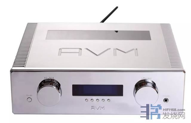

有颇长一段时间没有试听过德国AVM的产品了,这部A8.3合并功放来到面前的时候,我第一反应就是:外观相比以往进步可谓脱胎换骨,仿佛从不施粉黛的少女蜕变成丰韵迷人的少妇。当开始钻研这部A8.3的时候,更发现她并非一部单纯的功放,而是颇有内涵、功能丰富的产品,大大拓展了可玩性和适配性

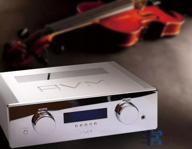

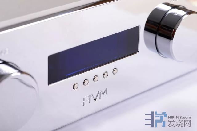

其实德国人一直是以严谨、保守著称,AVM的设计一如既往崇尚简约,因此外观的改进依然不会走任何花俏的路线。A8.3左右对称的设计带来平衡、稳重的观感。但机箱的钣金制造水准却是没有瑕疵,单单从镀铬面板如镜般的平整度就可见德国人对工艺要求有多高了。这还不止,如果你扭动两个硕大的旋钮,按压中间显示屏下方的按键,你一定能够感受到那种紧致顺畅的高级阻尼感,没有任何的松旷虚位,也绝不生涩。另一方面,虽然大型散热器安排在了机箱两侧,但手可触摸到之处均没有发现任何毛刺,细腻工整的处理可见德国人对每处细节皆一丝不苟。
然而,简洁的面板还不是最精彩之处,A8.3的顶板上竟然开了一个天窗,上面覆盖了咖啡色的亚克力,可清楚地观看到机器内局部的结构和用料,比如内里左侧使用两个小胆管的前级线路,以及右侧的DAC解码线路,在工作的时候线路板上发出幽幽的蓝色、红色LED灯光芒,让机器内部就如同午夜的城市街道一样,仿佛刘雅丽在《我和春天有个约会》中唱到:“……夜阑人静处,响起了一厥幽幽的Saxophome牵起了,愁怀于深心处……”。这个小心思完全可满足用家对机器的探秘之心,无疑更可加深物主对机器的感情。
对了,在机器的背板上,可见标注了A8.3和A6.3两个型号,这是怎么回事呢?原来,两个型号所用的机箱都是同一个设计,甚至内部的大架构和功能都几乎一样的,区别仅在于A8.3为电子管前级线路,使用了AVM独家OVATION 803 T电子管技术,而A6.3则将前级更换为晶体管线路。在成本和效果而言,当然A8.3定位更高一级,尤其对于喜欢电子管更温暖,更甜美的音质的音乐迷,无需纠结A8.3和A6.3之间的差价,直接选择A8.3就不会错的。

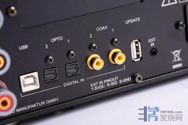

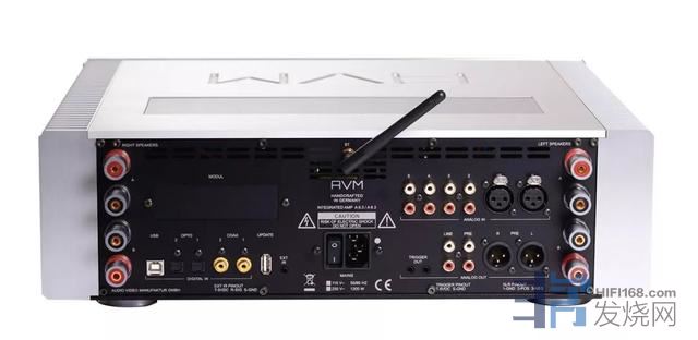

这次试听的A8.3是一款多功能的合并机,除了是一款真正的双单声道前后级合并功放外,还加入了时下流行的DAC解码线路,具备多达五组数字输入以及五组高电平模拟输入接口,还具备两组喇叭接线柱,方便双线分音连接。五组数字输入包括USB一组,Coax同轴和TOSLINK Opto光纤各有两组,另外还有一组是蓝牙Bluetooth 4.2无线连接。USB最高支持384kHz/32bit & DSD128的高格式音乐文件,蓝牙连接则支持Apt-x。这里顺带说一说什么是Apt-x,这是一种适用于蓝牙传输的数字音频压缩算法,是一种基于子带ADPCM(SB-ADPCM)技术的而开发的,原始算法由Stephen Smyth 博士于20世纪80年代提出,由Audio Processing Technology(现已被CSR合并)公司发展并命名为apt-X。最初用于专业音频与广播领域。
近几年,在Bluetooth无线音频传输领域,apt-x由于其低延时,容错性好,音质不错,高达48kHz的采样频率等优点,已经取代了基础的SBC(Sub-band Coding)成为当下主流的高品质蓝牙音频连接模式。A8.3还具有五组高电平输入:包括一组XLR平衡、四组RCA。与此同时,还提供了两组前级(XLR/RCA)输出功能,供连接超低音音箱或者拓展多一部后级功放,还提供一组不受音量控制的RCA线路输出,用来作什么用途呢?除了可连接录音设备,你还能发掘出什么玩法呢?欢迎一起来探讨。另外,在数字输入端子的上方还留有一个窗口,这是给玩黑胶的用户选购Phono Amp模组预留的空间。
在连接端子方面,Ovation A8.3提供平衡输入,此外也有三组输出,音量可控的单端与平衡各一组,这三组输出可以让用家加购后级做Bi-Amp方式驱动音箱,达到更好的效果。机背上有3.5mm的插孔可作触发连接,一个USB A-type的插孔,不是拿来插U盘放音乐的,而是用来更新软件的.

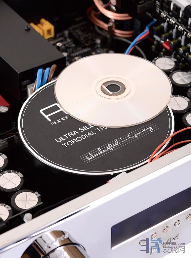

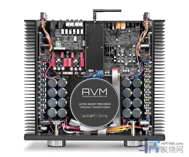

当然了,A8.3机背上丰富的接线端子是联系音乐的纽带,而内里的技术应用,以及由此所带来的声音表现显然更为重要。打开机箱,首先看到的是充沛、独立的电源供应。你知道吗?Ovation A8.3的重量达到22公斤,重量的来源除了厚实的机箱和高效的散热器,很大一部分来自于机内中央靠前处,那个以金属屏蔽罩包裹的1000VA大型环形变压器,以及每声道采用8只63V10000μF电解电容组成庞大的滤波储能阵列,总容量超过160000μF,为充沛的功率输出提供强有力的保证。你知道吗?A8.3/6.3的上一代型号A8.2/6.2,大容量电解电容只用了12只,总容量相差25%,在一个标准机箱大小的合并机内,这么大幅度的提升已经非常不容易。在崇尚环保的欧洲,依然采用线性电源供电的HiFi厂家貌似和潮流脱节,但这种传统做法的坚持却更多是从声音表现的角度考量的。虽然只用了一只变压器,但厂方说他们采用了独立的变压器抽头为左右声道分别供电,同时另有抽头输出较低电压为数字线路独立供电,从而把模拟和数字两部分线路彻底分开,再加上每组供电都采用低内阻高速稳压滤波线路,因此确保每组线路都工作在最稳定的状态下。
想知道电源变压器究竟有多大吗?用一张CD对比吧

机内的布局设计虽然复杂但却是条理分明的,靠近背板的位置,模拟输入和数字输入各据左右,中间带屏蔽的长方形小盒子内里是电源整流线路,同时起到隔离屏蔽的作用。而左右声道的后级功放线路和电源线路采用作用全对称的双单声道架构设计,在最大程度上保证左右声道的一致性,对音场和结像表现大有好处。在前面板后方则是显示屏以及数字逻辑控制线路。后方的模拟信号前级线路,输入级采用的是左右声道全对称式的DC直流耦合线路,这样的线路确保了小讯号也得以被完整放大。音量控制采用256级精密IC芯片作数字音控,最大的好处当然有二,一是确保经久如一的耐用性,不会像模拟的分压式碳膜电位器那样时间长了会产生噪音;二是声道的对称性和线性度出色,绝无电位器左右声道的误差,以及大小音量平衡度走样的问题。现任总裁Udo先生曾经强调:AVM不仅坚持“德国制造”,甚至绝大部分的零件全都是在AVM附近的合作工厂制作,是制作PCB板的工厂,距离AVM大概15分钟车程,因此相互间合作紧密,有利于控制品质。
全对称的内部线路布局

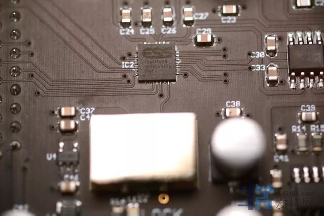

数字输入方面,USB接口经过XMOS的异步传输界面,最高支持384kHz/32bit & DSD128数字音频格式。而D/A数字模拟转换芯片则采用了美国ESS公司的ES9018K2M,这是一枚规格高达32Bit/384kHz的解码芯片。而其余的光纤和同轴数字输入,都会先经过一枚SRC4192芯片作高性能的信号升频处理,加上在D/A芯片近距离安装的Crystek CCHD-950-25 100M高精度超低相噪飞秒晶振,提供稳定精准的时基。在高端音响圈中,大家都明白这款晶振的素质。因此以设计和器件的选择而言,A8.3光是数字线路的水平就约可等同于两万元级的独立解码器了,厂方在设计方面的用心可见一斑。

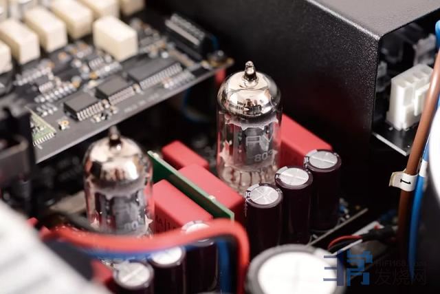

A8.3的模拟放大线路采用真正的平衡输入和平衡前后级设计,信号输入先以两只BB OPA2134双运放作缓冲,然后信号经ECC803(12AX7)电子管作电压放大,这支管子是双三极管,因此可作真正的平衡线路结构。平衡线路具有共模互斥(Common-Mode Rejection)的能力,可起到抵销噪声的作用,这种线路是为长距离传输设计,但由于元件使用比单端设计多了一倍,而且对原件的规格误差有更严格的要求,因此制造成本大幅提高,但却可换来更好的信噪比和动态表现,在成本和声音表现中间,AVM毅然追求更完美的表现。而左右声道全对称全独立线路的设计,则能避免声道间的串音降低声道分离度的,影响音场和立体结像的效果。
信号输入先以两只BB OPA2134双运放作缓冲,然后经ECC803(12AX7)电子管作电压放大

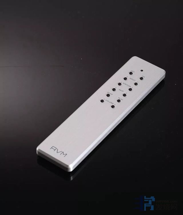

全铝合金制造的全功能遥控器,方便玩家操控
