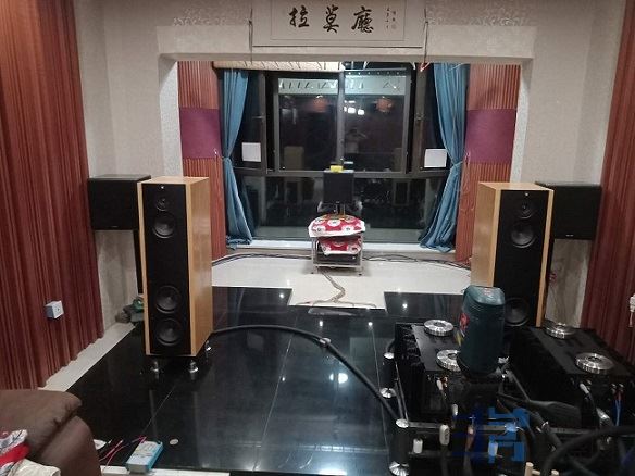

今天要上班了,没办法哦,必须要去,一家子人要吃饭,我玩累了也必须上班放松玩累的身心。
这20天做了以下几件事,记下来免得忘记。
1、测试地线。
CD机、前、后级的电源线都全部接地的,器材架有一个接地端子,单独拉地线接在紫铜配电箱上的独立地线上。
反复测试,确认后级的电源线地线不接,测试CD机的电源线接与不接的时候,发现CD机的接地有80欧姆电阻,反复思考不接地是不是不安全。
在保证前级电源线地线接触良好的情况下,CD机电源线是可以不接地的。
最终让系统只前级电源线接地。
随后测试器材架的接地是接前级的earth端子好,还是直接接地,还是器材架根本不接地。
发现器材架的接地接前级earth端子上,有干扰,应该是器材架接收到的干扰引入前级了,放弃这种做法。
器材架接地与否,声音的区别我居然判断不出来有没有区别,只好保持器材架单独接地,操作系统的时候释放静电用。
2、电子管
始终觉得低频不落地,搞来搞去找不到原因,供电不可能不足,三相电表10(100A),两路专线专供CD机前级和后级,并分别一个配电箱。
只好把后级里面的一根电子管德律风根CCA取下来,换上原装JJ E88CC,声音就正常了。
结论:没有配对电子管的设备,别玩古董管,害死人。
3、系统重新摆位
以前有个观点,总觉得低频量感的多少用与后墙的距离来调整,突然想到,也许书架箱需要这样吧,落地箱不借助后墙反射的低音来增强低音,是否可以呢?
于是大胆把音箱向皇帝位方向拉,声音密度居然越来越大,也变得宽松,把音箱拉到不能拉的最大位置,此时音箱前面板离后墙距离是2.82米,房间宽3.75米,长9.65米。
用雨果发烧十第二曲《原乡情浓》,调整音箱向左墙或者右墙移动,使人声居中,两音箱间距离保持1.95米不变(根据以往的经验),音箱也保持一直平摆,这时右音箱离侧墙距离,比左音箱离侧墙距离大8厘米。
利用激光水平仪,调节音箱底脚螺丝使音箱保持水平。
用激光笔和一只小镜子,找到第一反射点,相应调整自己的听音室调音道具位置。
暂时不动了,听几天再观察。

上班中,下午下班后计划:
1、把音箱向皇帝位方向继续拉33.5厘米,并使两音箱的中心距离2.012米。
2、重复调水平和寻找第一反射点并调整调音道具位置。
3、细微摆位,重复2。
4、重复3。

请教楼主:当播放音乐时,右边喇叭这么近距离对着机器轰,不会产生“麦克风”现象吗?
什么是“麦克风”现象?不懂。
乱七八糟的信号线,到处是箱子,房间一点不整洁;拖地清洁怎么办?累
