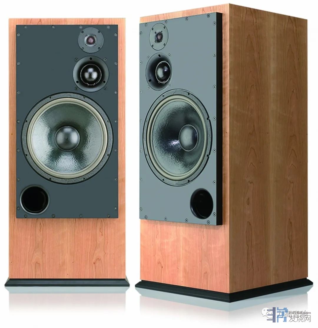

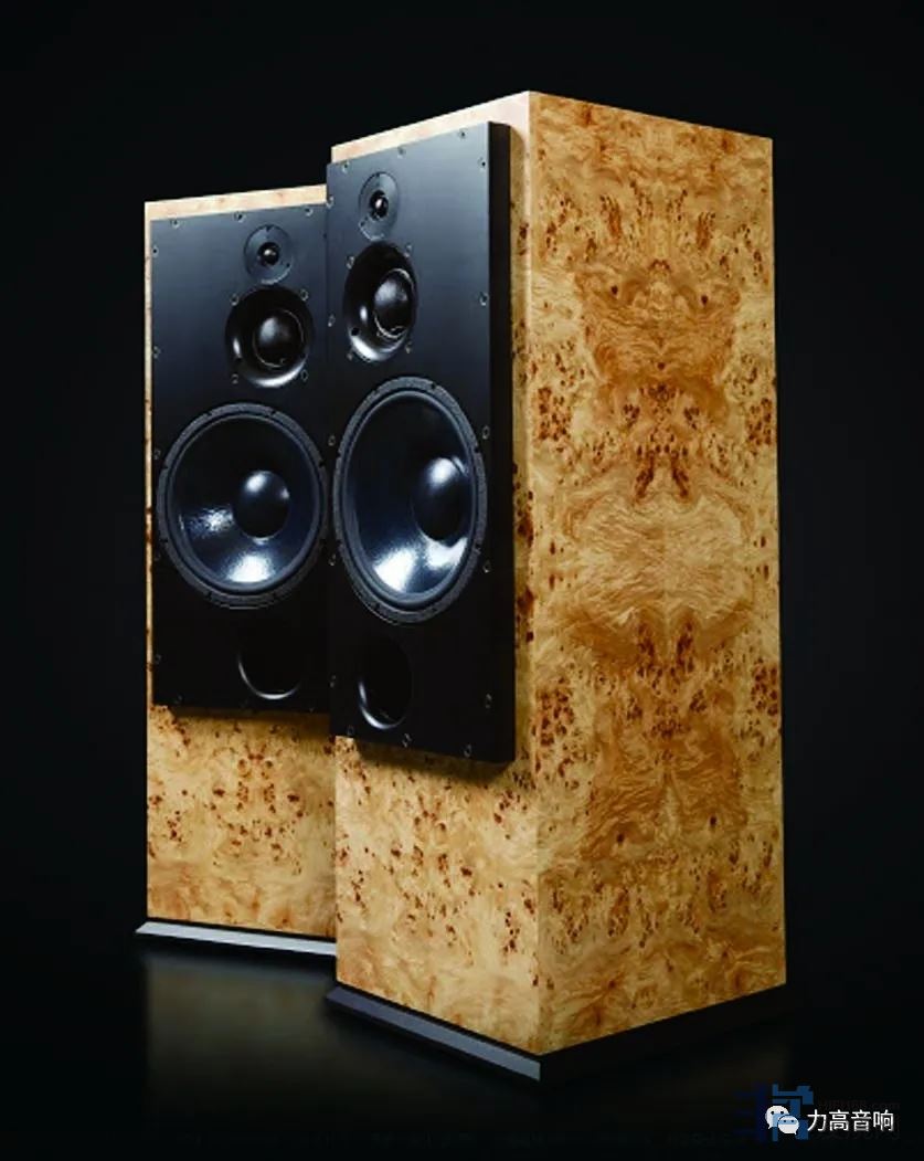

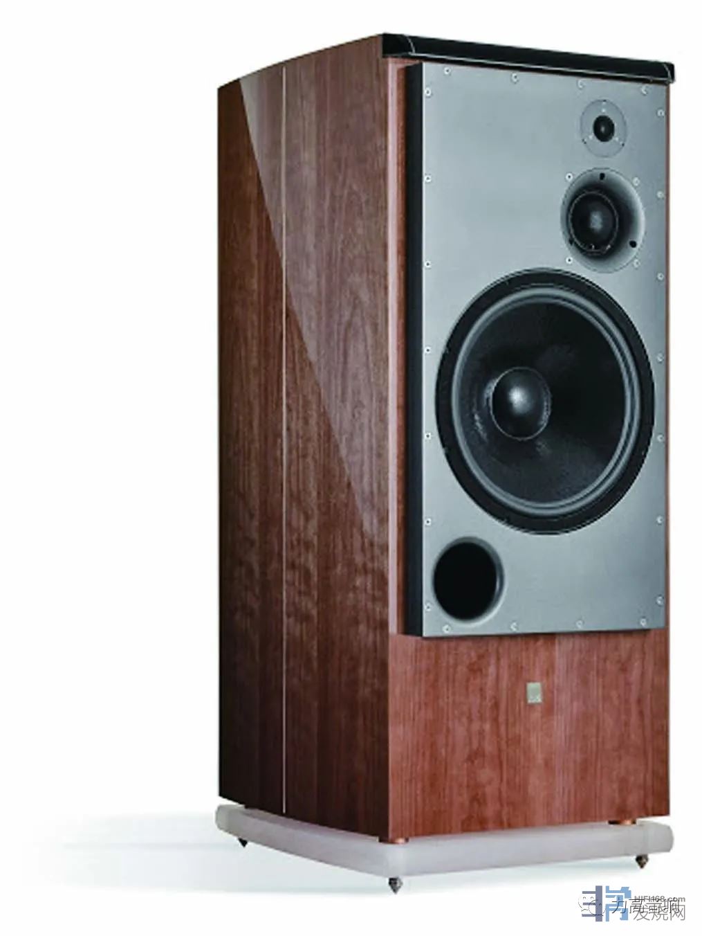

每隔一段时间,ATC就会推出限量特别版音箱,中坚产品150尤其多,型号也略有不同,比如EL150 SLP、EL150 SLA、SCM150SL AT、SCM150 Anniversary、SCM150SE等。其中EL150 SLP与SCM150 Anniversary仍在产品目录中,木皮外饰可以根据用家的定单要求定制。这些特别版150音箱都装载新改良的25mm球顶高音SH25-76S,新改进的独立音腔钕磁铁软球顶高音安装在一组精密的铝波导管内,与箱体形成相对独立的两个工作空间。而且高音单元面板的扩散弧度经过精密计算,让前扩散角更广和稳定。中音为SM75-150S软球顶中音,这是ATC的经典之作、镇厂之宝。采用Super Linear超线性技术的375mm低音单元SB75-375SL,能降低单元的失真率,进而在听感上提升中频的清晰度,使乐器的表现更加传真。所有单元都会进行仔细的配对,分音器采用精确配对的聚丙烯电容、空芯线圈电感、高精度陶瓷电阻等。不论哪一款特别版的150,其音色之圆滑、动态之强烈和音场之立体,都足以名列当今世上最靓声的动圈扬声器之一。

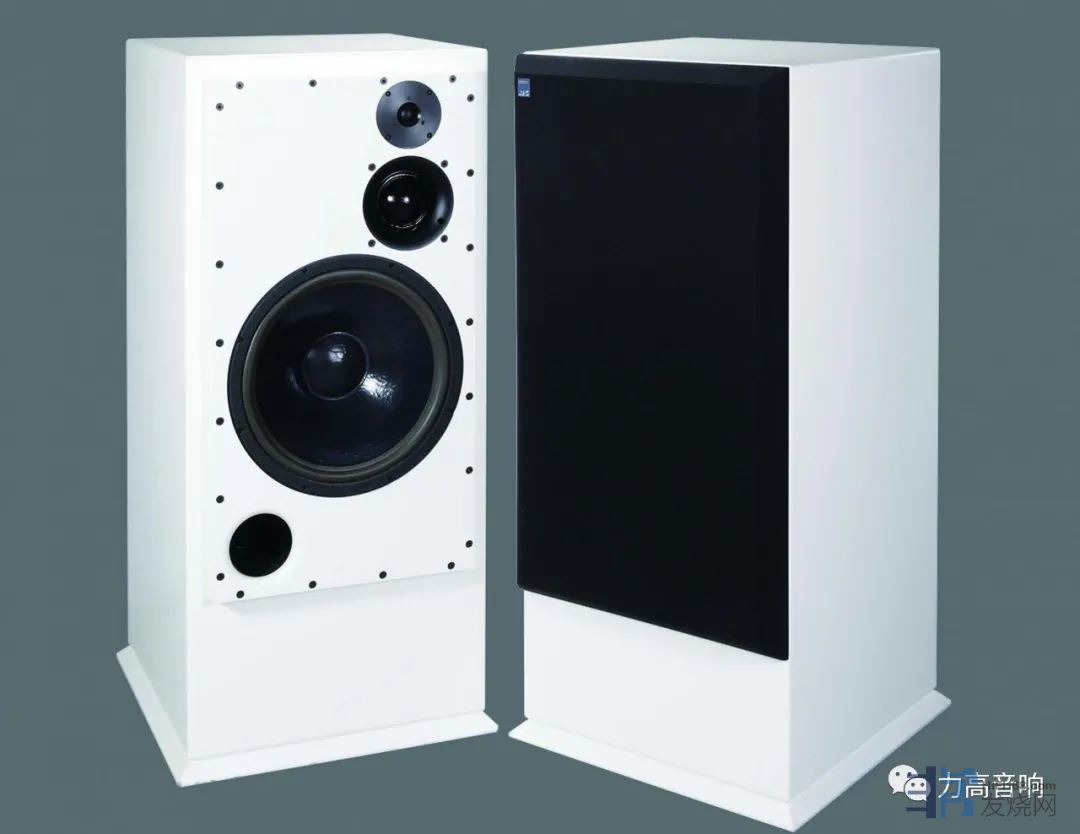

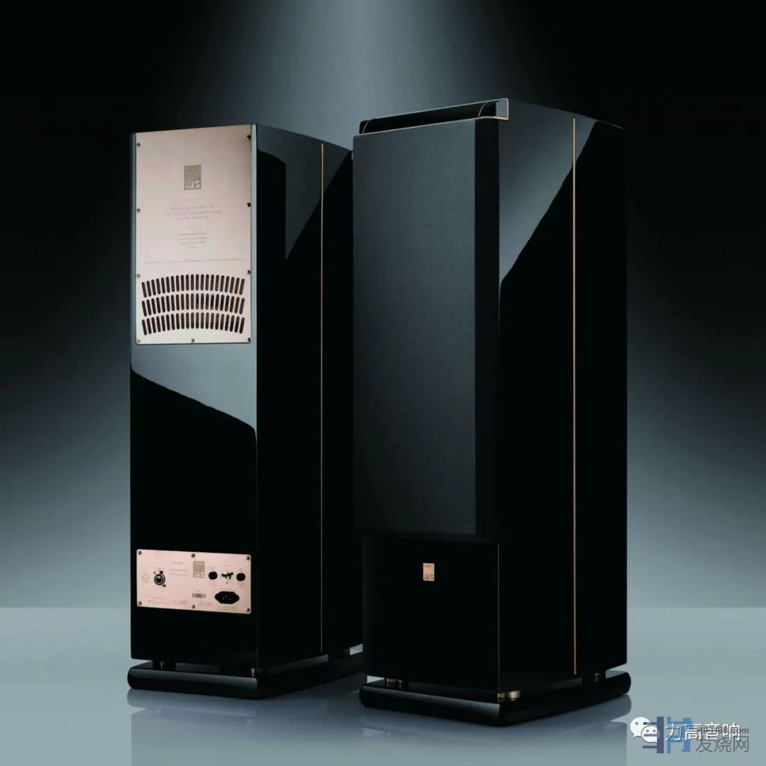

标准有源版的ATC SCM150 ATSL(玫瑰木皮),背部配置一组XLR输入,输入灵敏度可微调。功放模块是以12只FET为主要放大组件,电源供应包含一只大型EI变压器与六只10000μF/80V的Elna电解电容组成,这个功率模块可以提供总共850瓦的输出功率。

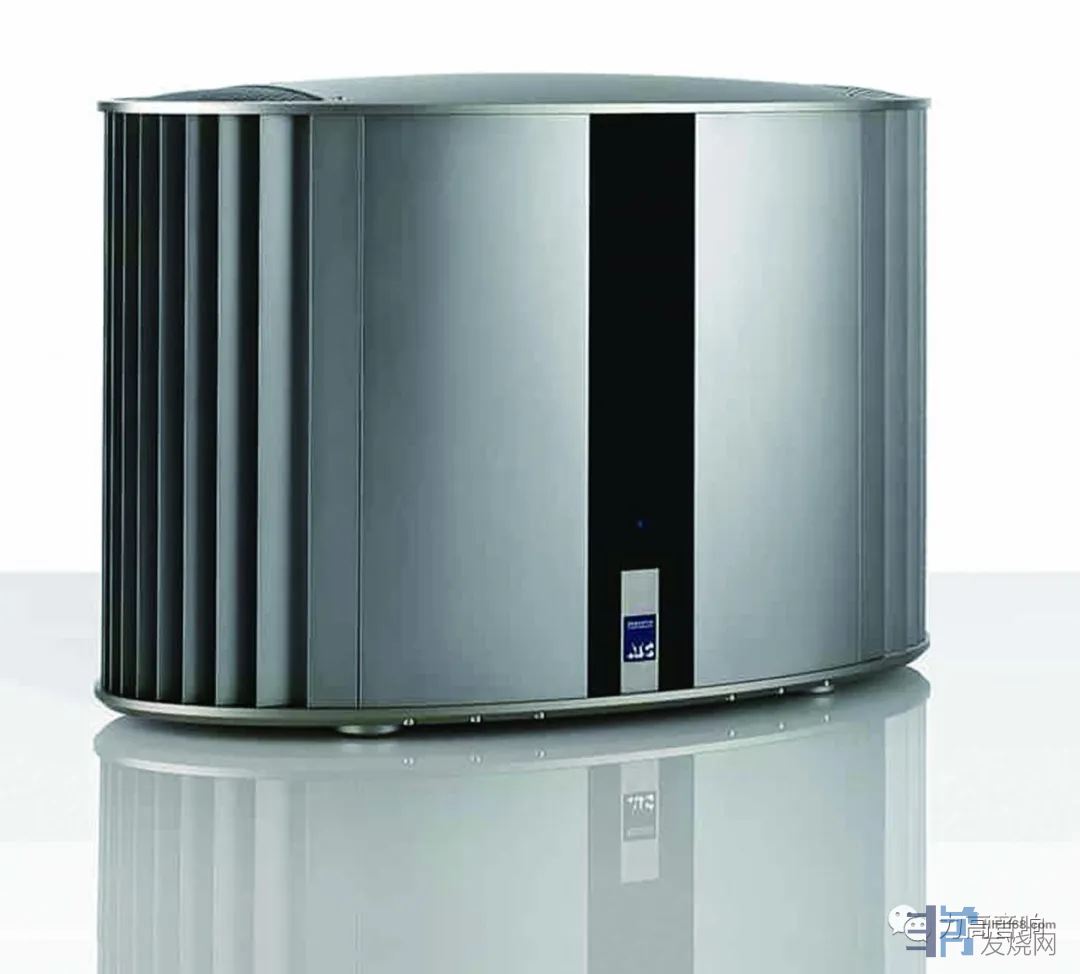

  任谁看到Playback Designs这部梦想系列的巨无霸后级SPA-8,都一定会立正行注目礼,因为它的外观实在太霸气,尺寸实在太夸张,听音室没有个50平方以上,把SPA-8摆进去恐怕都显得累赘。为什么要把功放做得这么大?原因很简单,希望它能无坚不摧,轻松对付地球上所有的音箱,甚至短路工作都不怕。这样的梦想在所有音响工程师心中蠢蠢欲动,但受限于市场的现实、成本考量、制造技术等多种原因,真正能够圆梦者并多不多。我列出一些近期的巨无霸晶体功放,大家可以对比一下。

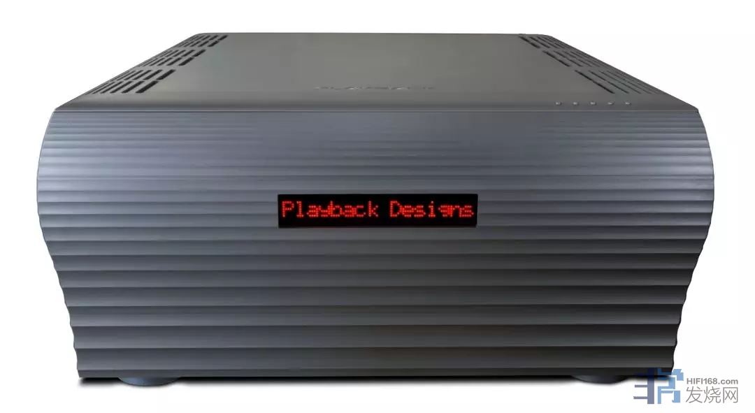

  看完上述巨无霸后,你会发现Playback Designs的SPA-8立体声后级,以860 x 730 x 340mm尺寸与130kg重量,仍然是名列前茅的大块头。由Playback Designs老板Andreas Koch与长期合作伙伴德国工程师Bert Gerlach设计的这部后级,一开始就以不计成本的极致理念开发,里面用了两只17000VA的环形变压器,光电源部分部分就已经超过100公斤,双单声道全平衡架构、纯A类输入放大级和驱动级,AB类输出级,3200W@1欧姆输出功率可以真正做到惊天动地效果。而几乎全功率输出时失真率低至0.0005%(400W@4欧姆),这样的参数要让很多欧洲巨无霸们感到汗颜。2019年广州东方宾馆展时,代理商以ATC SCM 150TASL音箱为主角,搭配Playback Designs MPT-8/MPD-8 SACD播放系统,加上全球首发的SPA-8后级,在容纳一百多人的大厅中尽情欢唱,相信很多朋友都印象犹新。
当然很令人好奇的是Playback Designs巨无霸后级推动ATC力不败音箱,会迸出甚么样的火花?先卖个关子,请读者继续往下看。用不同功放搭配ATC SCM150音箱肯定会有不同效果,我听过捷克KR胆机(使用自主研发的T-1610大型三极功率管)与ATC的组合,声音细腻度、音场的开阔感都胜过有源版的SCM150。ATC的创办人Billy Woodman自己也更推荐有源主动版的音箱,他认为传统被动式系统中,讯号要先通过功放才到达分音器,其间的损耗随着距离成比例增大,到达分频器时损耗已经很可观。另外喇叭单元工作时,音圈的温度会随着功率变化而变化,例如输入1瓦是20摄氏度,输入10瓦时会上升到50摄氏度,而音圈温度的升降又带动了整体阻抗的复杂变化。主动式设计的音箱分频器工作更为弹性,而且是放在功放之前,除了可以独立控制相位达到更准确的定位,也解决了被动式音箱的许多问题。ATC早在1980年代就设计出第一款有源音箱,1990年代设计出第一款合并功放,在电子产品上起步得早,功放线路设计经验并不亚于音箱,但或许是ATC的音箱太有名,所以掩盖了其他产品的光芒。
   至于被动版的SCM150,标示的灵敏度91dB,最大声压可达117dB,建议功率100-1500W,经典版的SCM150 SL与Tower系列的SCM150 ASLT都一样。可以想见100瓦的功放大概很难让ATC尽情释放,某香港杂志主编说他用Marantz 9或McIntosh MC-275胆机推动,可以让EL150 SLP翻天覆地的爆棚,劲道惊人,这我可以相信。但用每声道输出几瓦的Audio Note Kit 0ne 300B单端胆机,依然可以让EL150 SLP气定神闲,播放爆棚音乐同样从容过关,这种说法就叫人佩服他为什么能赚大钱了。记得ATC SCM20书架箱首次展出,搭配一部Krell大后级推动,在20平米左右的房间内播放Telarc和DMP的发烧录音,动态与中低频的力道令人啧啧称奇,完全符合Bill Woodman“大声到人耳不能忍受时仍未出现失真”的要求。当时我就认为,同尺寸的书架音箱中,世上大概没有几对民用音箱可以叫板ATC,即使是录音监听音箱也很难在ATC面前炫耀。简单的说,ATC要用大功率来驱动,要大音量的欣赏,才能充分明白它的好处。
标准无源版的ATC SCM150 ATSL

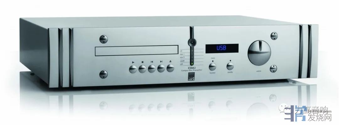

ATC也有CDA2 CD/前级可以搭配有源版的SCM150 ATSL,实际上这是一部全功能的音源,内置AKM 32-bit译码芯片,使用USB输入时支持384kHz PCM与DSD256高清音源,前级部分使用分立的纯甲类平衡放大线路。
