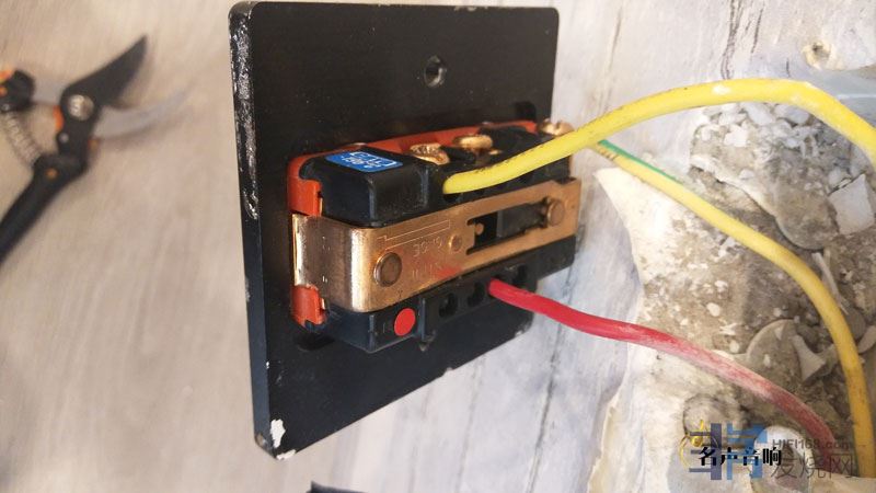

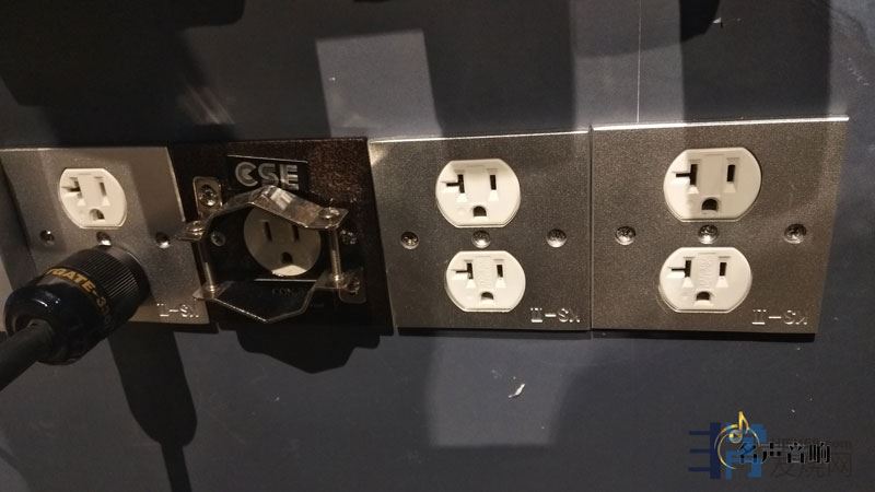

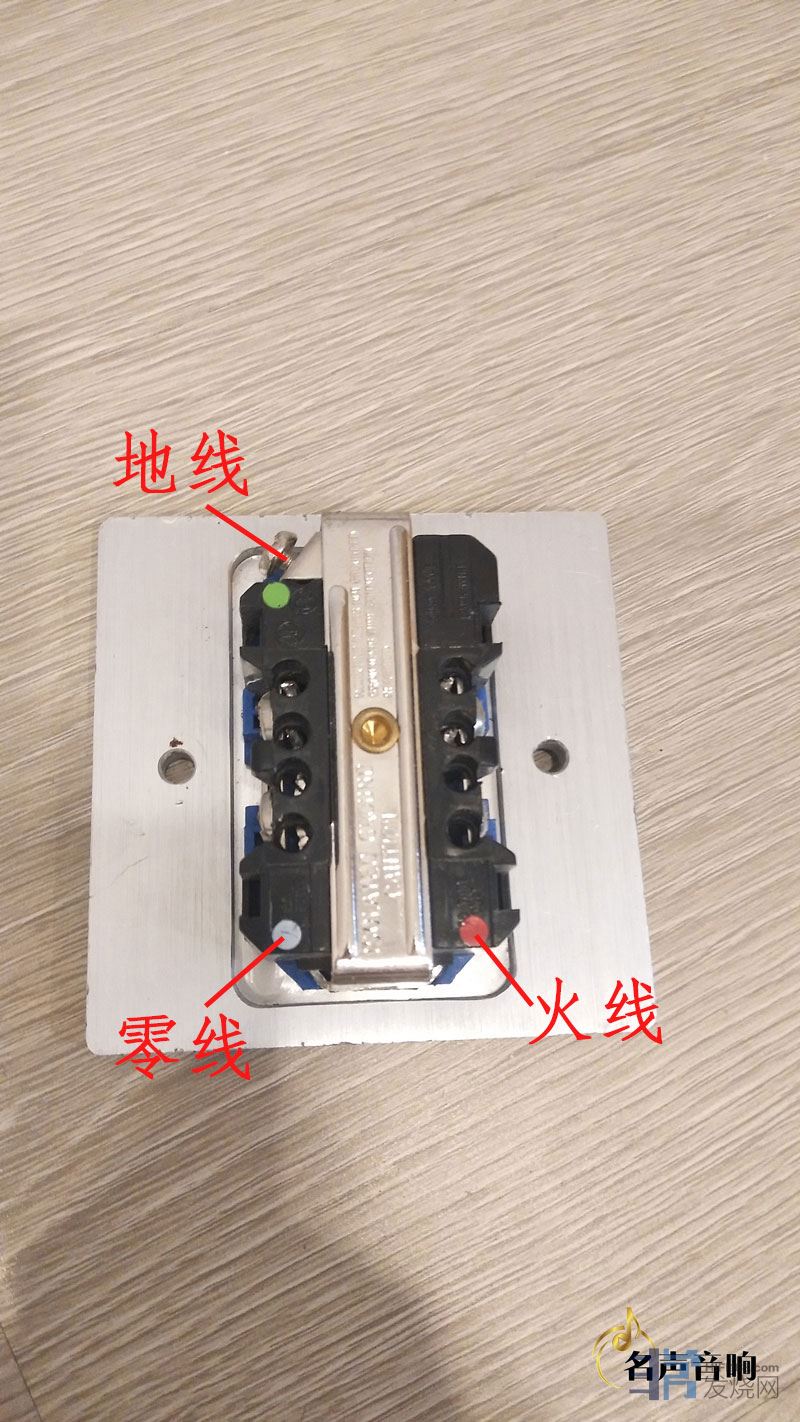

相信各位玩音响等系统的烧友们,都曾经玩过或正在玩或正准备玩电源的烧友,都不可避免的会选择美标墙插。而墙插的面板与接线部位都大同小异。在安装时都或多或少遇到过一些问题,导致不能顺利安装或者对声音产生不利影响。今天跟大家分享下我安装墙插的经验。
墙插基本就两种,一种双位的,一种单孔的。如图
(69.45 K)
2020/6/8 22:04:50
(198.04 K)
2020/6/8 22:04:50
如果是单孔的,要考虑的是线径是否过粗,一般单孔的墙插,接线部位相对来说都会比较小,而我们的专线线径又会比较粗。可能会出现接不上或者连接不紧密的问题。那怎么办呢?有两种方法
1、将线剪掉一部分,直到可以容纳为准。剪掉一部分并不会有多大影响。
2、去五金店找个合适的线卡。

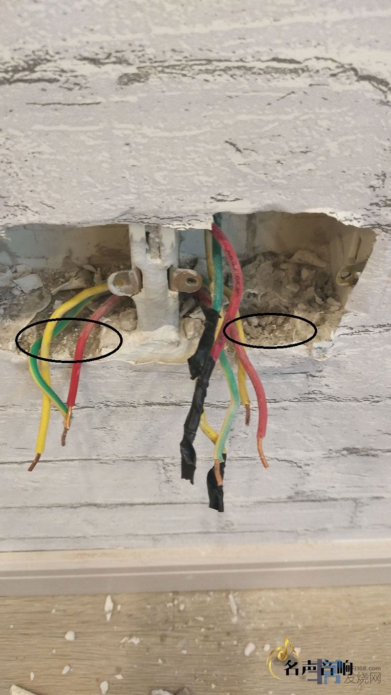

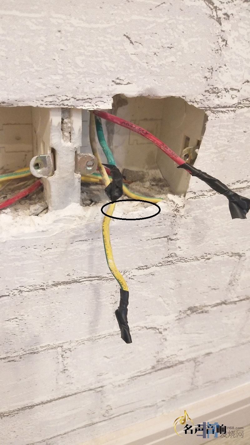

如果是双位墙插,基本不会有上述问题,但又会遇到另一个问题。美标的墙插都是标准的86式,但通常我们国产的底盒并不是很标准,就会导致双位墙插的放不进去。也有两种方法。
1、在装修安装底盒时就装标准的86式底盒,当然,有条件的烧友可以选择效果更好的,像合金、不锈钢式的86式底盒。
2、将原来安装在墙内的底盒敲掉一部分。普通的底盒都是塑料的,并不是很牢固,用一字螺丝刀抵住配合锤子,很容易就敲掉了。如图:

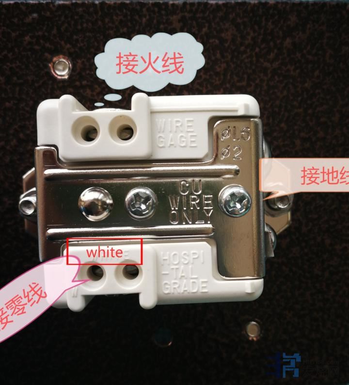

在确保墙插能够吻合安装后,就要考虑相位和接线问题了,美标的相位与国标是相反的,不熟悉的人很容易接反。但并不是不能用,只是对声音影响蛮大的。
如果观察下墙插,就可以明显看到上面都会有零线火线标识。按照这种接法肯定不会错。

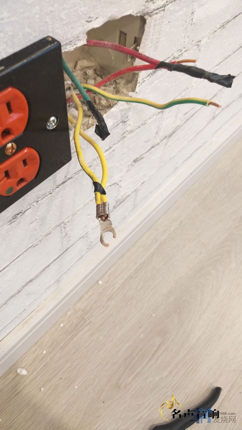

然后就是接线了,在接线时,我们尽量不要让剥掉绝缘层的线暴露在外面。要完整的全部插进去。如果线太粗,或者要进行串联,多根线同时接。那最好是准备线卡。有条件的甚至可以用焊锡焊住防止脱落。因为大部分专线都比较硬,接好后,安装面板时容易脱落或松动。到时出现意外短路,那乐子可就大了。所以还是安全第一。
(51.30 K)
2020/6/8 22:04:50
(130.98 K)
2020/6/8 22:04:50

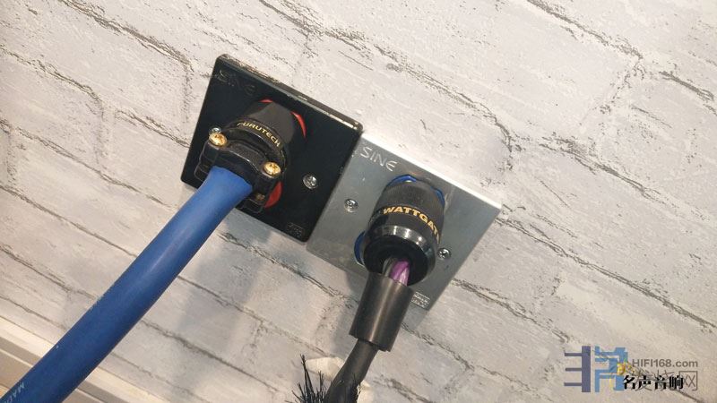

安装美标墙插其实与安装普通国标并没有什么两样,只要注意好细节,每个人都能很轻松的搞定。
安装好后的美标墙插,最后说一句,一个好的墙插,对声音的正面改善真的是太大了。

所谓的市电插座“相位”问题,全世界的“标准”是一样的:左零右火!至于为什么是“左零右火”的排列方式,它既有历史原因,也有人为因素,还有就是血的教训……
所谓“美标”,即除了美帝等极少数的几个国家地区是地线在下方的,即“倒品字”形式外,全世界几乎都是“正品字”形式,即地线是在上方的!

图片上这个接法不对吧,国标是左零右火,美标应该是左火右零
366811
难得壶荼
33
208
2020-03-22
难得壶荼
2020-06-17 13:45
回复
6楼
ming20180321
的帖子
如果地线在下面,也是左零右火
