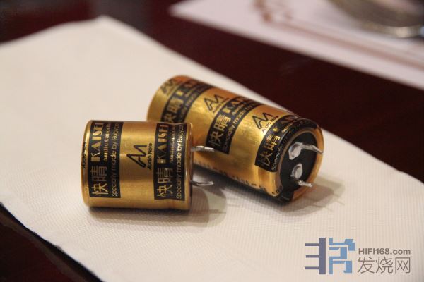

那么采访的话题从哪里开始?Andy拿出一个金色的电容,上面写着「快晴」(Kaisei),显然这是日文汉字,但意思与字面一样。这是什么?Audio Note找日本电容大厂Rubicon订做的特殊电容。Peter想说什么?订做电容很厉害吗?Peter直接了当的说:「如果您知道Audio Note如何投资在零件的讲究上,就知道全世界没有另一家音响厂商比我们更勇于投资。」

但是就算Audio Note有心想订做音响专用的电容,面对国际大厂,也是力有未殆。其实Blackgate停产之时,Peter就知道不管他多努力花钱把最后的库存买下来,Blackgate早晚有用完的一天,所以Audio Note必须想出制作更优质电容的办法。问题是Rubicon规模这么大,怎么可能按照Audio Note的想法去试做新一代优质电容?Peter说就算他想花钱订做,Rubicon根本不想和Audio Note谈。
这事情在几年前终于有了转机,他说Santory有一位副总经理,长期负责Santory的欧洲业务,当他退休的时候在伦敦举办了一场退休派对,在派对上Peter与他相谈甚欢,于是这位退休副总亲自打电话给日本Rubicon社长,答应让技术人员与Audio Note对谈,讨论新款电容的设计事宜。随后Peter一行人飞到日本,与Rubicon交流,会议坐下来聊了两个小时。

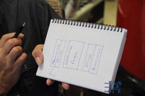

Peter不断阐述Audio Note设计新电容的理念,并不是要针对既有的规格做提升,而是要找出对声音有帮助的特性,那些测量规格与现代电容并不相同。此外,Audio Note也希望能够遵循古法制作,譬如电解电容内部浸润电解液的纸,希望能够维持原本的碳纤维纸,但是Rubicon表示原本提供碳纤维纸的厂商说污染太高,已经无法继续生产,他们已经有更好的材料,可是Peter再三强调,为了维持声音质量,找出适当的材料非常重要。
但是没有材料还是问题啊?Rubicon技术团队把Peter带来的意见记录下来,然后开始试做,试作品用的当然是新的材料,然后一批批寄到英国给Peter试,但不管怎么修改,声音就是比不上Blackgate。最后,Rubicon终于在工厂里面找到最后一批碳纤维纸的库存,再试做之后声音就对了。
Peter表示,当Rubicon的工程人员与Audio Note开会的时候,他们维持着日本人一贯的有礼貌,可是心里面还是觉得奇怪,怎么会有这么一家做真空管机的小厂商来谈特制电容?当他们问到Audio Note准备订购多少数量的时候,才真正吓了一跳,Audio Note的订购单位预计是5000个。什么?这么小的订单还需要工程团队出来对谈?我们看起来5000个电容,数量并不算少,可是对Rubicon而言,这根本是零头的订单,差一点想叫Audio Note直接去买现成的规格品,但是因为老板有交代,只好与Audio Note配合。
读者看到这里一定会想:Peter不是臭屁说只有他们最勇于投资,能够跟Rubicon订购5000个电容算什么「勇于投资」?抱歉,电容有各种规格,以Audio Note所使用的数值来说,大约有三十种不同容量的电容,每一种5000个,起跳订购量就是十五万个,这得要花上数百万英镑啊。Peter表示,就算Audio Note勇于投资,也没办法一口气买这么多,所以会逐年消化,用几年的时间把Audio Note现役器材换成新的电容「快晴」。
