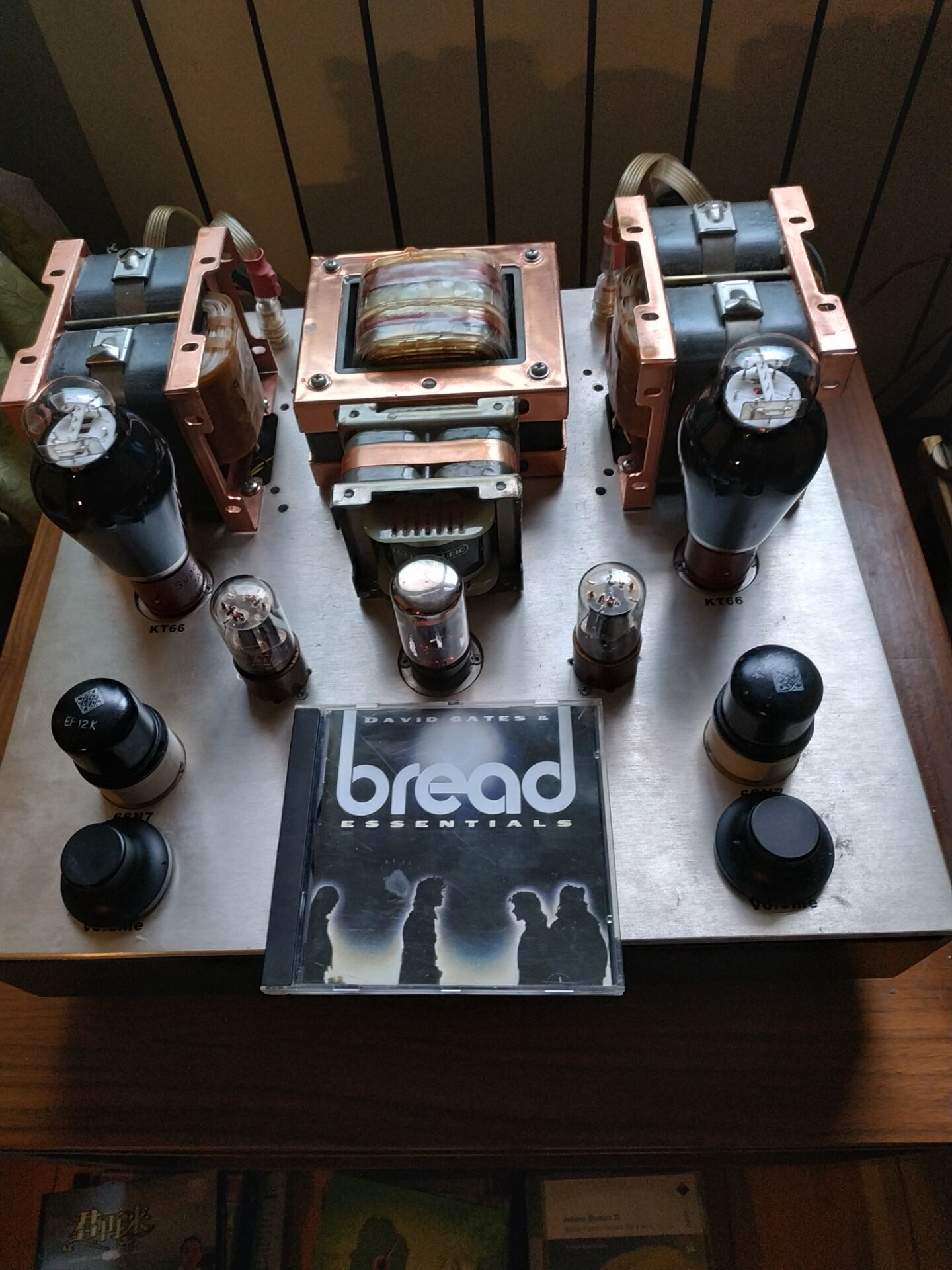

第一个正式客户的上机图
2A3K第一个客户的评价:
老罗的吊丝狗牙(为什么叫狗牙,明明叫狗骨头版啊)2A3K躲家两天,听了有六七个小时,肯定还要长时间听,煲,大略有个印象了。和前面蓝宝石2A3D比的。2A3D我一直喜欢,性价比高,我认为综合素质在RCA后期之上。2A3K是全面的提高。高频在原来比较自然的基础上,更加细腻,有种灵动感(300B的赶脚),中低频感**彩浓郁,但分析力层次感也很好。后面再多听听各种古典音乐体裁再说。手机录音没太大意义,播两段听个意思。爱玩2A3的哥们可以试试,不会不喜欢,哈哈。
