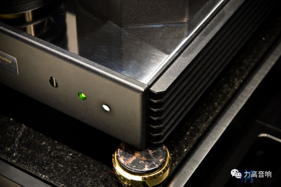

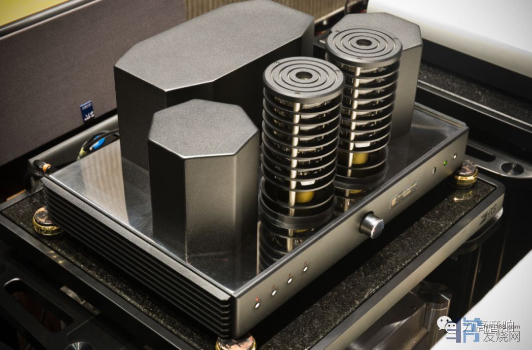

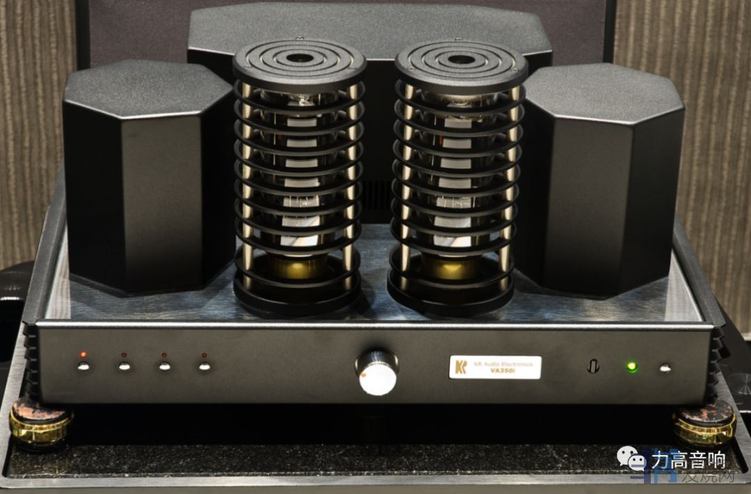

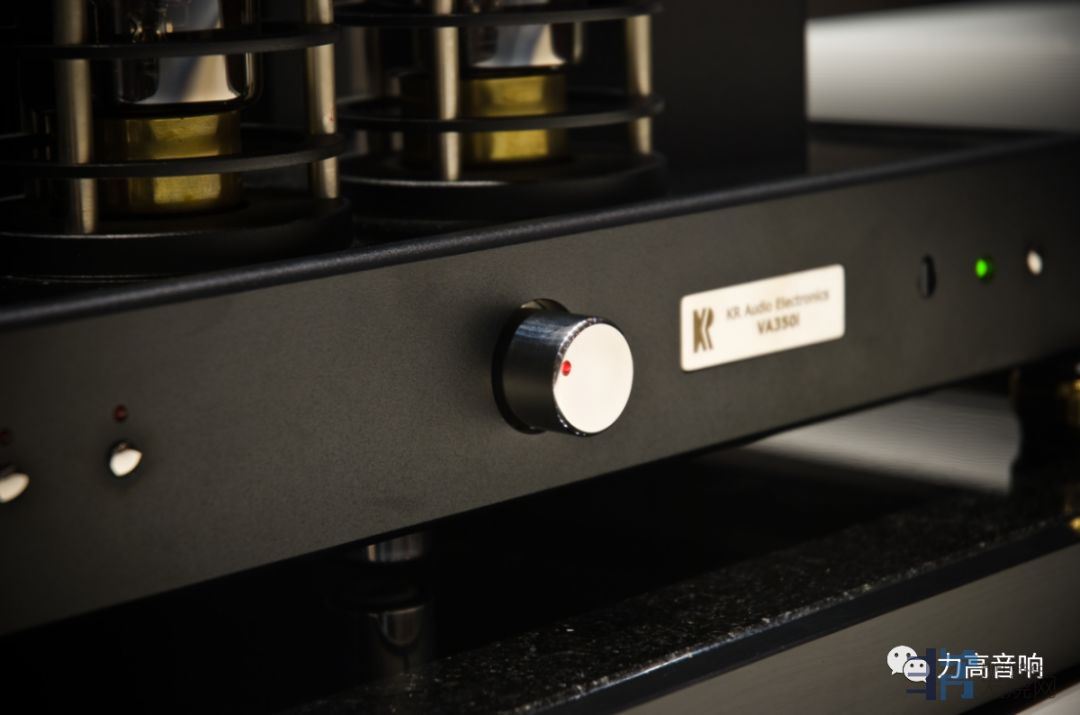

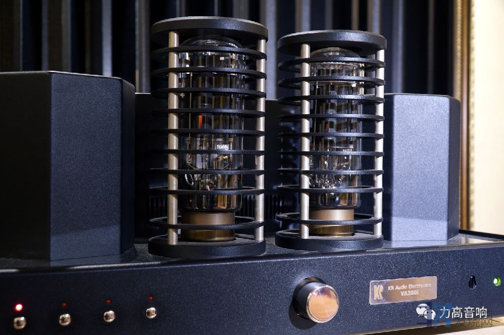

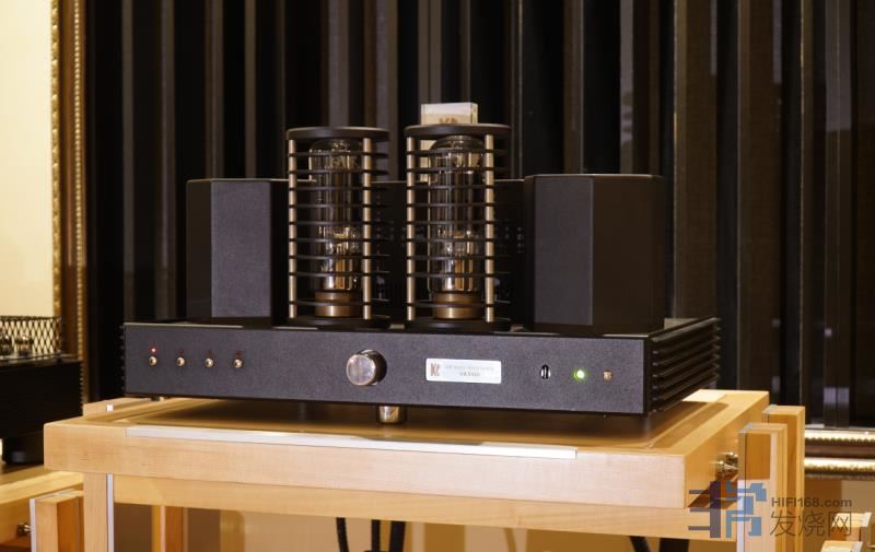

电子管和放大器的生产,对于KR Audio来说都是一个平衡。VA350i合并式放大器,使用了T100电子管,这一点跟Kronzilla后级所使用的T1610不一样,但VA350i在声音表现上与Kronzilla十分相似。换句话来说KR Audio能把合并机声音效果做得十分接近前后级的表现,确实很难得。同时,VA350i还使用了更新的变压器设计,通过把铁芯的饱和度保持到最低水平,从而使其低音具备了更大的线性度。

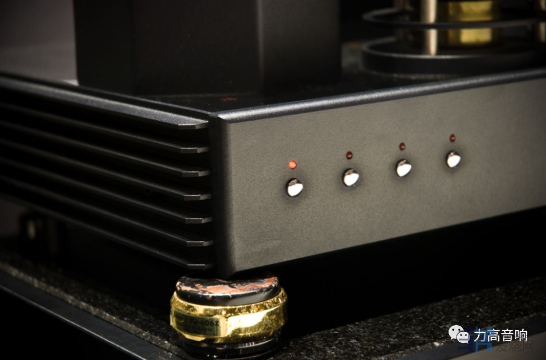

功率方面,VA350i比传统300B放大器高3倍之多,因此具有更强的吸引力和驱动力。VA350i每边声道为30W(4/8Ω,THD=±5dB),也就是说使用单边T100即可实现这种单端甲类低失真的输出,而且无负反馈。从现场可以看到T100的玻璃管以直筒型设计,玻璃制作和硬度质量对于捷克工艺和KR Audio来说都是不在话下的。为了得到更好的保护,外壳还连带一个金属笼套,令T100的寿命得到保证。VA350i同样贯彻“前石后胆”的设计,没有采用常规的电子管驱动级设计,相反采用Mosfet纯甲类架构作为驱动级,因此你细心地会发现在机器两边竟然有晶体管后级的散热片,但在运作的时候却一点都不烫,甚至没有热感。背面讯源输入一共有4组RCA,而喇叭接线端子通过螺丝调节达到设定阻抗的效果。

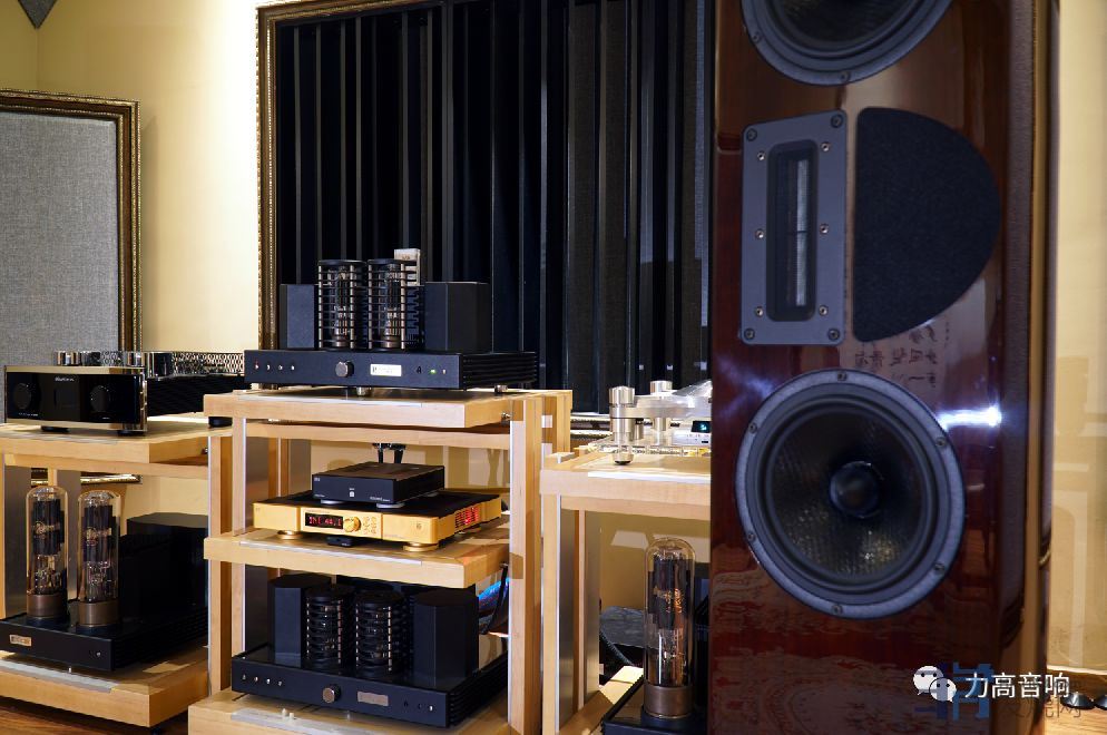

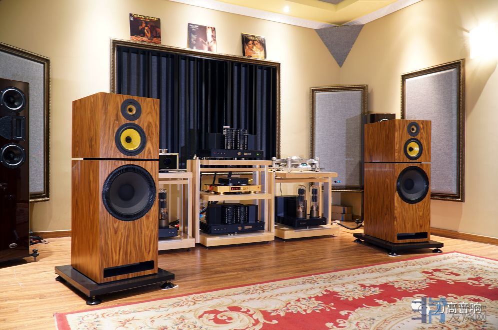

现场分别搭配了两款扬声器,均为出自法国的两大著名品牌,包括Davis Acoustics(戴维斯) Renoir和Apertura(精准)Onira。
有模拟录音的真实感,冲击力澎湃
Renoir并非第一次聆听,其声音风格总体来说很突显法系的审美标准,声音相对浓郁饱满,或许这一点从性能上很大程度源于Davis Acoustics大口径 12英寸低音单元的质感营造,不过从搭配功率每声道仅为30W的VA350i,你会发现驱动力并不欠缺,对于现场这种很接近洋房房间环境的试音室已经足以,很多时候你是不需把音量旋钮调节到12点的位置,声压已经十分足够。另外,从刚开始的聆听感受上,你会发现VA350i并没有为“下游”的Renoir产生那么一点的“声染色”,Renoir的声音风格在中性的驱动下展现出自身该有的风格和特色。
例如在播放王静雯的《矜持》,王静雯的唱腔相信是大家都熟悉的歌曲,能展现出通透且高分析力的效果,而这次在KR Audio的还原下,女声不会带有某种电子管的“染色”,在Renoir的演绎下,声音能展现一种厚实饱满但不乏分析力的优美声音。在VA350i的驱动下,声音带有很好的模拟感和线性表现,久听而不疲惫。继续聆听Chlara《Ocean Deep》,我感受到现场演唱舞台的漆黑感和人声结像的高光感。但在VA350i以及Renoir的共同“合奏”下,女声的顺滑感和活生感有着十分难得的再现,展现模拟录音的真实感。
随后播放马勒的《大地之歌》,Renoir得益于大口径的发挥,低频和冲击力有着很好的再现,从这一点来听确实没有让我失望。音场方面,尽管听音室并不大,但可以听到的细节十分之多,同时把舞台的广度和深度展现出非常不错的效果。另外,在展现微动态的细节上,Renoir充分展现,而驱动Renoir的VA350i在控制力和爆发上都是有大功劳的。

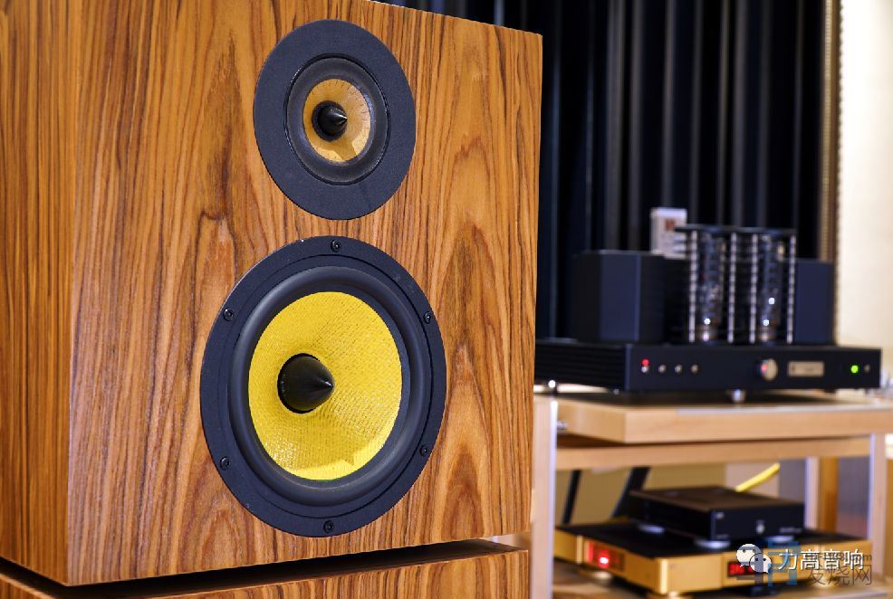

Apertura(精准)Onira
同样来自法国的Apertura,在播放上述的曲目时感受却有另一番的体验。但这种体验有两个方面,第一是扬声器风格的差异分辨较为清晰,第二是VA350i有着KR Audio所特有的中性风格,对讯源的还原塑造出更好的模拟感和线性美。因此同样在播放王静雯的歌曲,Onira则表现出另一种画面,这种区别没有好坏之分,歌曲和唱腔的线条十分清秀,有一种硬笔画的美感。王靖雯唱腔并没有因为这种幼细的线条而让人感到单薄轻飘,相反的是有着更好的分析力和结像感,声音耐听且十分精致。而Chlara《Ocean Deep》的现场录音下,尽管扬声器在还原质感上有异,但声音的穿透力和分析力方面,Onira的感受上可能会更强,不仅是单元口径不太一样的扬声器,因此在低频量感和质感上与Renoir并不一致。
而同样播放《大地之歌》,Onira线条更加幼细,但大编制交响中的乐器部位清晰可辨,越往细致中聆听,可听的细节则越多。尽管量感不及12英寸的Renoir,但在VA350i的驱动下,低频的扎实度和下潜感发挥极致,把Onira展现出十分出众的模拟感和润泽感。

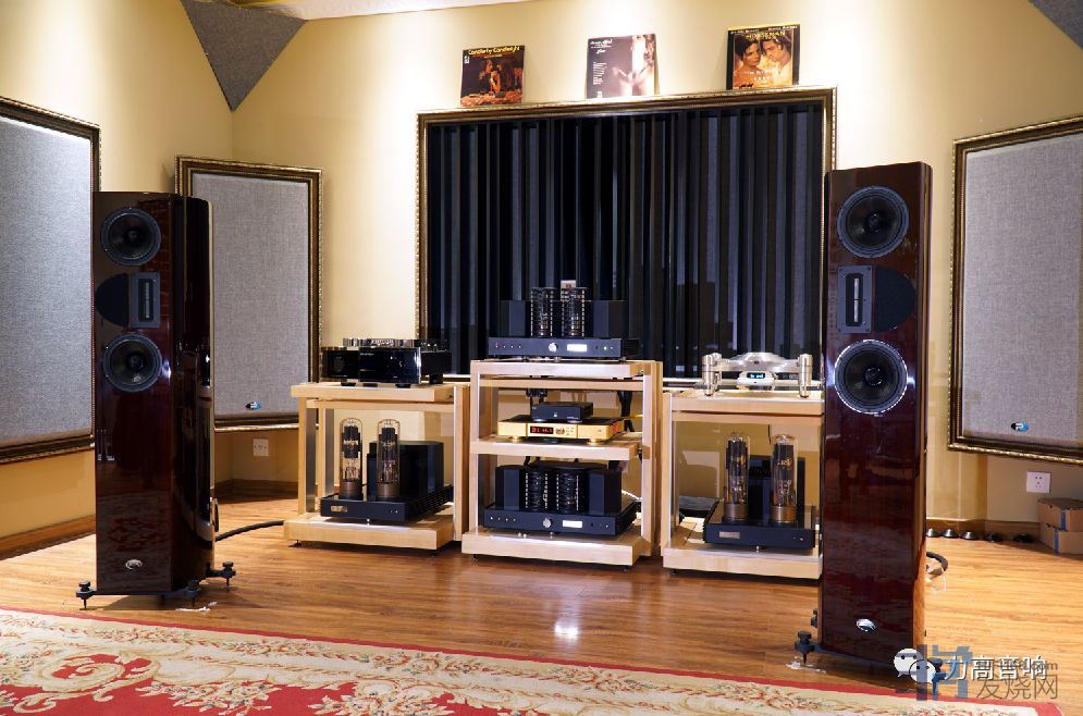

JBL 1400 Array
早前我用Kronzilla SX单声道后级驱动过JBL 1400 Array,这款扬声器展现出JBL“直接”、“无染”、“猛烈”等特性,而现在与上述两款相对比较,听感方面对耳朵略有更多的“侵略性”,可以说JBL 1400 Array展现出很强的影院震撼的特质(甚至部分人认为JBL并不适合聆听音乐)。不管大家对JBL的评价如何,现场的1400 Array在合并机VA350i的驱动下,音质变得十分动听和自然。JBL一贯在众多烧友心目中“桀骜不驯”特性在KR Audio驱动下变得十足降服,温润而动听。
得益于VA350i的那种中性特质和表现,以及充足驱动功率,让JBL 1400 Array展现出自然厚实,中性平衡而不偏颇的特质。例如在播放钢琴和弦乐协奏曲,你会发现微细的动态以及大棚能量感得到原形毕露的表现,分析力很好,场面恢宏,声底厚实且饱满。
JBL 1400 Array,目前在力高处所搭配驱动下,KR Audio的胆机更具优势,不论在胆味、音乐性以及微动态的控制力方面,VA350i都展现出惊人的中性立场和模拟感。把电子管和晶体管的优势互补发挥,无可匹敌!
