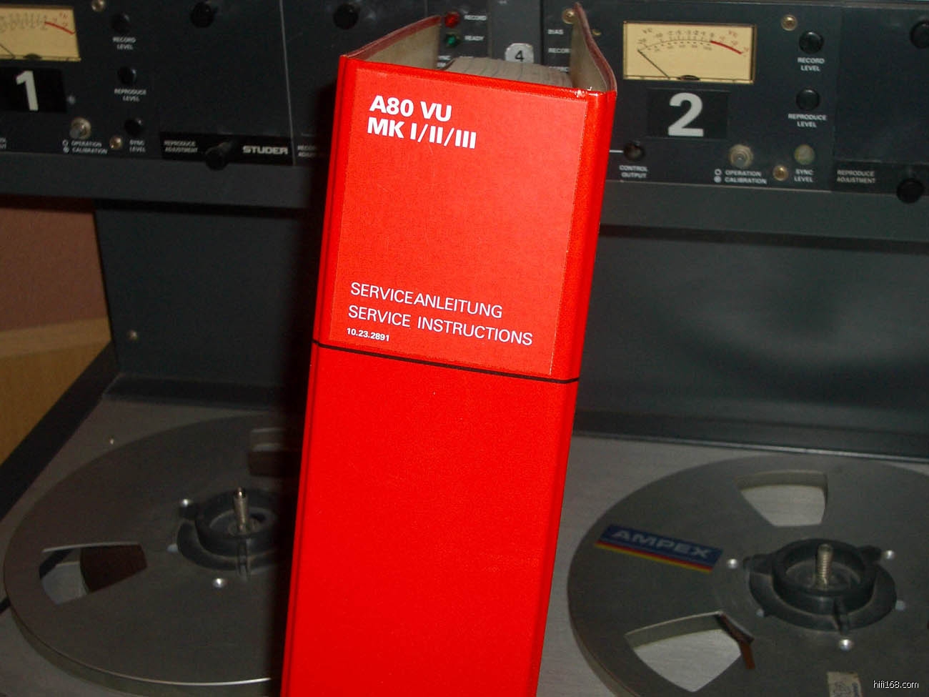

后街男孩冷水泼不倒,好样的。祝玩得开心!
jpg(2007/5/7 23:27:13 上传)
