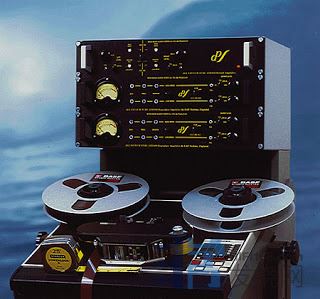

EAR Yoshino's custom tape stage

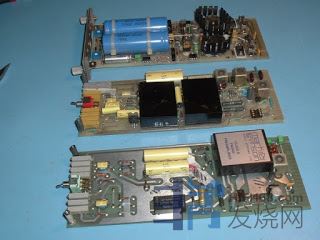

Mark Levinson ML-5 Audio modules

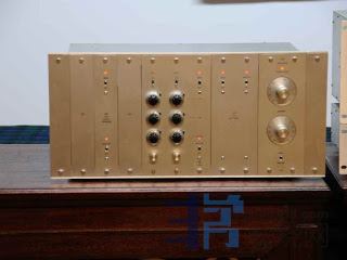

Cello P-603

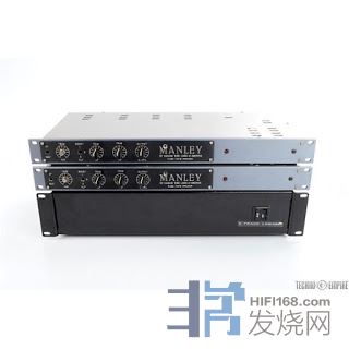

Manley Audio tube tape stage

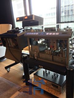

ATR-102 head direct out to latest Doshi V3.0

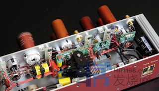

Bottlehead Tube Repro

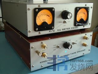

King Cello's tape stage

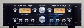

ATAE's LNP-3 tape stage (Cello P603 & P301 inside)

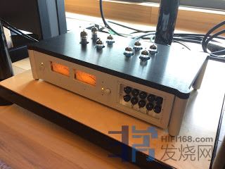

Doshi V2.0 2020 latest version

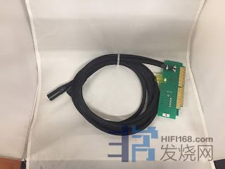

为何提到"Latest" Doshi V3.0?因为这一台Doshi可能是Nick Doshi在2020年的第一台,在新历年后,第一时间寄来台湾。另外,如何引出磁头讯号,是想要外接磁放前必须克服的第一个问题。这里因为使用ATR-102的transport,所以我们先准备了ATR Service制作的Head Direct Out Boards来引出磁头讯号。其实很简单,就是使用一片特制的dummy board,使用相同的接脚设定,取代原本的Audio Board,直接导出来自磁头的微弱讯号。然后接入Doshi的input。这样的方式可以完全避免对ATR-102做任何的更动。可以随时回复为ATR-102的原始状态。
ATR-100/102 head direct out card
当然这里和唱头一样,因为我们都是处理非常微弱的讯号,所以接线最好不要太长,XLR平衡的方式理论上会优于RCA,以及地回路的处理以将哼声降到最低。
声音上,第一印象是,在音乐的真实活生感,更大的音场,细节与动态的轻松度, 新世代的设计的确往前跨出一步。不过,目前仍然属于Burn in阶段,可以继续好到什么程度,以后再update。值得一提的反而是,这样的外接磁放系统,因为不同的接线,以及使用条件,频率响应必须重新做校正。我原本认为不会有太大的偏离。因为这台Doshi在寄出前已经针对Flux Magnetics磁头的条件做过微调。没想到,标准带一上去, 还是跑掉太多,所以在类似的微弱讯号(磁头或是唱头),任何的容抗,感抗的变化都会产生匹配的问题、更改后必须重新进行校正。还好磁放都有预设的高低频调整,可以微调。可是黑胶唱放呢?有多少人会在换了唱臂线,或是调整容抗阻抗后, 甚至换唱头后,真正放上标准讯号校正片来检查频率响应是否平整?即使你发现了偏离,基本上在唱放中也无能为力,因为它们根本不开放给你调整!所以我们以前常常听到同一颗唱头,或是同一条线材,在不同系统下有不相同的"感受",或是你惊叹于某一颗唱头在你系统唱出了天籁,那时我们都说是"搭配"或是调整的高下,其实一个根本原因可能是你并没有先让彼此的条件回到一个"客观"的状态!

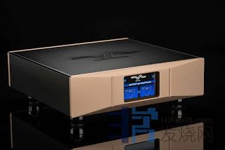

New entry....Merrill Audio Master Tape Preamp
