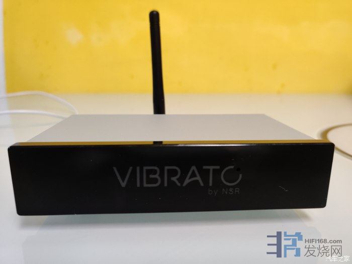

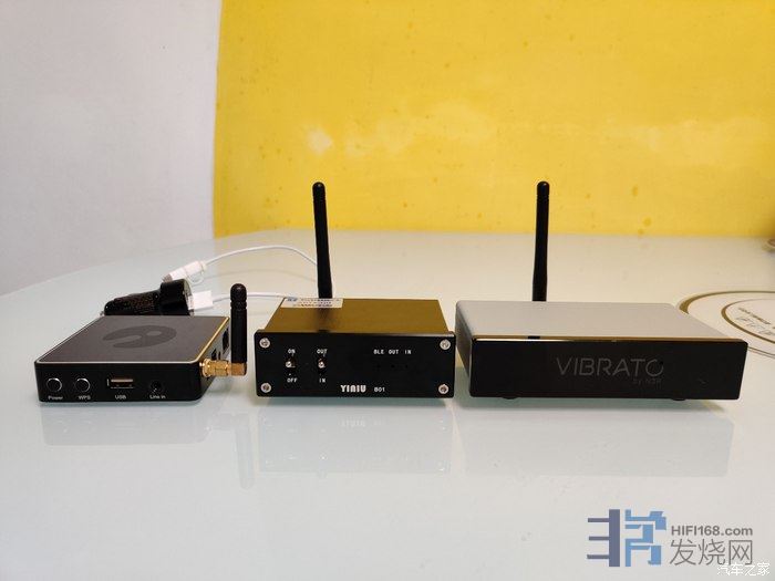

左至右是AIRPLAY,某宝蓝牙5.0APTX HD,VIBRATO发烧级蓝牙5.0接收器
左至右是AIRPLAY,某宝蓝牙5.0APTX HD,VIBRATO发烧级蓝牙5.0接收器,前两个宝贝我都用了相当的时间。
第一个是几年前买的支持苹果系统的AIR PLAY推送,原理上带宽是完全达到无损音乐格式的要求的,毕竟AIR PLAY是兼容FHD影音推送的,使用过的小伙伴都知道,但问题有三个,其一,使用AIR PLAY必须要在同一个局域网WIFI,这个问题容易解决,我用华为的4G分享器做了一个局域网在车里。其二,AIR PLAY存在严重的讯号延迟,如果用手机看YOUTUBE,音画不同步很严重。其三,即使我找遍了淘宝,已经买了号称最好的解决方案,它的音质虽然是无损级别的输出,声音也就比原厂SD卡听mp3好点,毕竟没有独立的A/D解码,只能是能听级别吧…
时间来到8012年,蓝牙5.0横空出世,支持APTX HD音效的CSR8675,终于让蓝牙音乐达到了CD级别,带宽超过2Mbps,所以有了第二台设备,首先CSR8675蓝牙芯片,同时并不用它的解码部分,接收到的数字信号送到单独的解码芯片ES9018(这芯片如雷贯耳吧),再经过MUSES02运算放大器输出,罗列了这么多,讲人话就是基本上和OPPO旗舰音乐手机持平吧,听起来确实满足了大部分木耳的要求,连接手机听无损终于基本达到辉腾原厂CD的9成效果,毕竟几百元,还要啥自行车?
但是,现在早说但是了,虽然这个设备是12V输入,却完全没有达到一个12V电压驱动下应有的动态,高电平输入就会爆音,只能把手机输出降低到75%以内,人为压缩动态范围,听鼓点和大动态音乐就有点软……
去年底,富盛峰哥就说他们VIBRATO开发了一款发烧级蓝牙接收器时,当时我是怀着对“毒物”要拒绝的态度,将就听那个几百块的东西也可以了,但最近听RAP太多,实在不能接受那种软脚虾了,于是上个礼拜,“毒物”如约而至

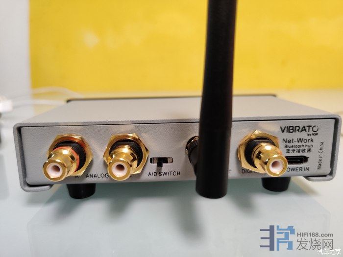

留意电源接口,是USB typeC的

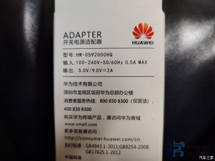

首先对这USB电源供电心里咯噔了一下,5V吗?能顶得住吗?电话峰哥,峰哥劈头盖脸,现在的USB早就最高支持20V了好不?哦哦,这有点高科技了,仔细看了随机附赠的华为电源,原来是支持QC快充的9V输出

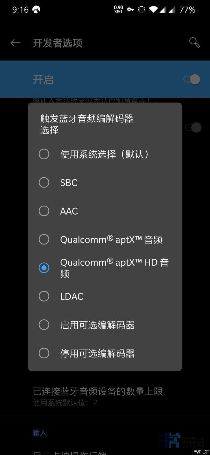

支持QC协议的车载充电头我没有,只好翻出我的紫米充电宝,支持QC和PD各种协议,上车一试,问题来?,通电正常,过几秒就断电,再次找到峰哥,峰哥说充电宝的问题是低电流时有自动断电保护,只能用紫米的小电流模式,一试,果然可以了,连接手机,这个时候打开我的一加7pro,进入开发者选项,拉到蓝牙解码器那里,已经显示了APTX HD模式连接,这一步很关键,这是音质的基础保障

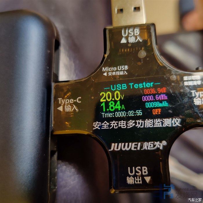

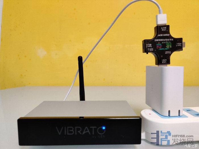

问题一定出在供电上,淘宝走起,于是就有了下面这个设备,USB POWER TESTER:
(72.13 K)
2020/1/3 10:53:21
实时监控USB供电状态测试设备
好了,一轮测试问题知道了,紫米充电宝在微电流模式下,根本不支持QC协议,所以供电电压也只有5V,VIBRATO蓝牙接收器自然不能达到峰哥他们所描述的最佳工作状态,顺便给各种充电头做了测试,只要是支持QC协议的充电头,都能顺利提供蓝牙接收器申请的9V电压。
(33.83 K)
2020/1/3 10:53:21

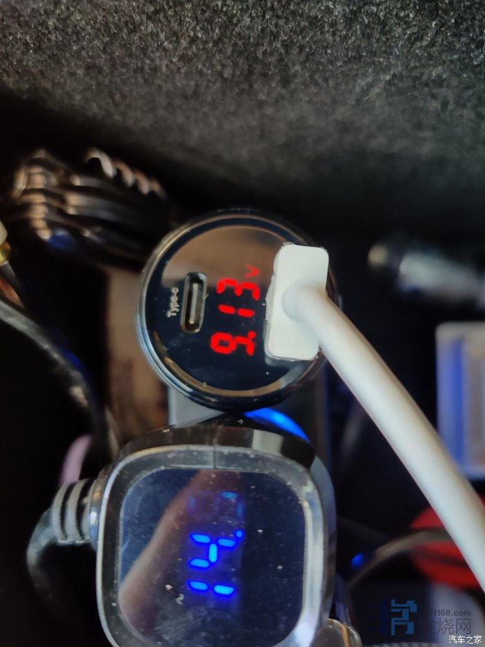

然后经过一轮京东淘宝,找到了如下神器,带输出电压和电流显示的点烟器充电头,支持PD和QC各种常见快充协议,这样,就可以确定让VIBRATO蓝牙接收器工作在最适合的电压状态了,哈哈!
(83.17 K)

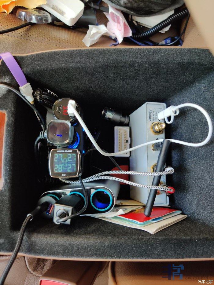

下图是我把设备放在辉腾手套箱的全景图
(138.58 K)
2020/1/3 10:53:21
最后完工,主观评价一下,VIBRATO听网易云SQ无损的音质,全面超越辉腾原厂CD主机的声音无疑,无论细节动态,过多玄的学评价,我就不说了,估计得益于峰哥至今不肯透露的非公版设计,毕竟峰哥他们开发的全数字model one放大器的技术储备是有目共睹的,一个蓝牙接收器,也能听出一种完美主义的偏执。
