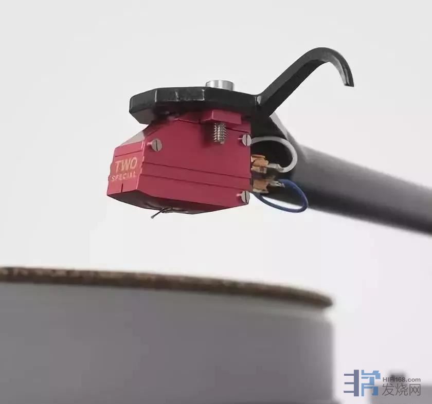

Van den Hul The MC - TWO Special高输出动圈唱头

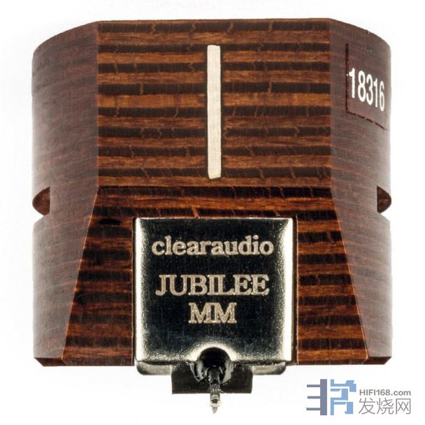

Clearaudio Jubilee MM唱头

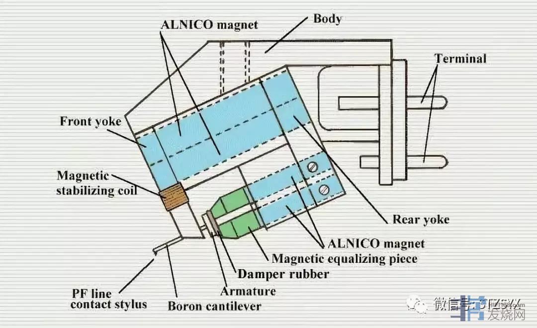

MC唱头的架构▲
拆开动圈式唱头,您就会发现一个很大的强力磁铁几乎占满唱头壳,它被固定安置在唱头壳里。而在磁铁下方有针杆,针杆近末端处绕着一个十字形线圈。由于线圈是绕在针杆上,而针杆必须灵活运动,所以线圈的圈数不能绕太多匝,而且线圈的线材也不能太粗太重,否则都将影响针杆正常运动。也就是因为这样的结构,让动圈唱头一方面只能输出很小的电压(通常为0.2mV/5cm per second,更小的只有0.07mV);另一方面则背负了循轨能力较差的原罪。在此稍微解释一下什么是5cm per second,当我们在量测唱头的电压输出时,一定要让唱针运动,才会有电压输出,当唱针在静止状态时是不会有电压输出的。而到底要以唱针在什么状态下运动所产生电压为标准?这每秒钟运动5公分距离就是量测唱头电压输出的标准。
0.2mV的输出电压太小,尚不足以满足前级唱头放大一般约3.5mV以上的需求,所以必须在前级里另加MC唱头放大线路,或者外接一个MC唱头放大器(Pre Pre)或升压器(Setup Transformer)。循轨能力较差也使得许多调教唱头功力不够者经常听到「分裂」的声音。不过,因为MC唱头的线圈直接绕在针杆上,第一手感受到沟槽的振动,而且音乐讯号(电压)直接从线圈传到唱头的四支端子,借着讯号线传输到前级里,所以能够拾取的音乐讯号特别丰富,这是动圈唱头的优势。

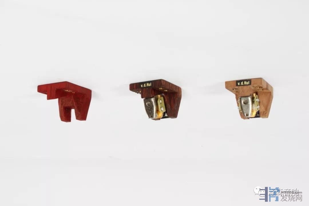

VDH范登豪The Crimson是一个性能最佳定制手工打造的动圈式唱头

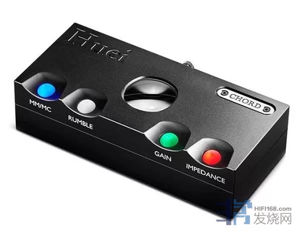

Chord Electronics Huei唱头放大器

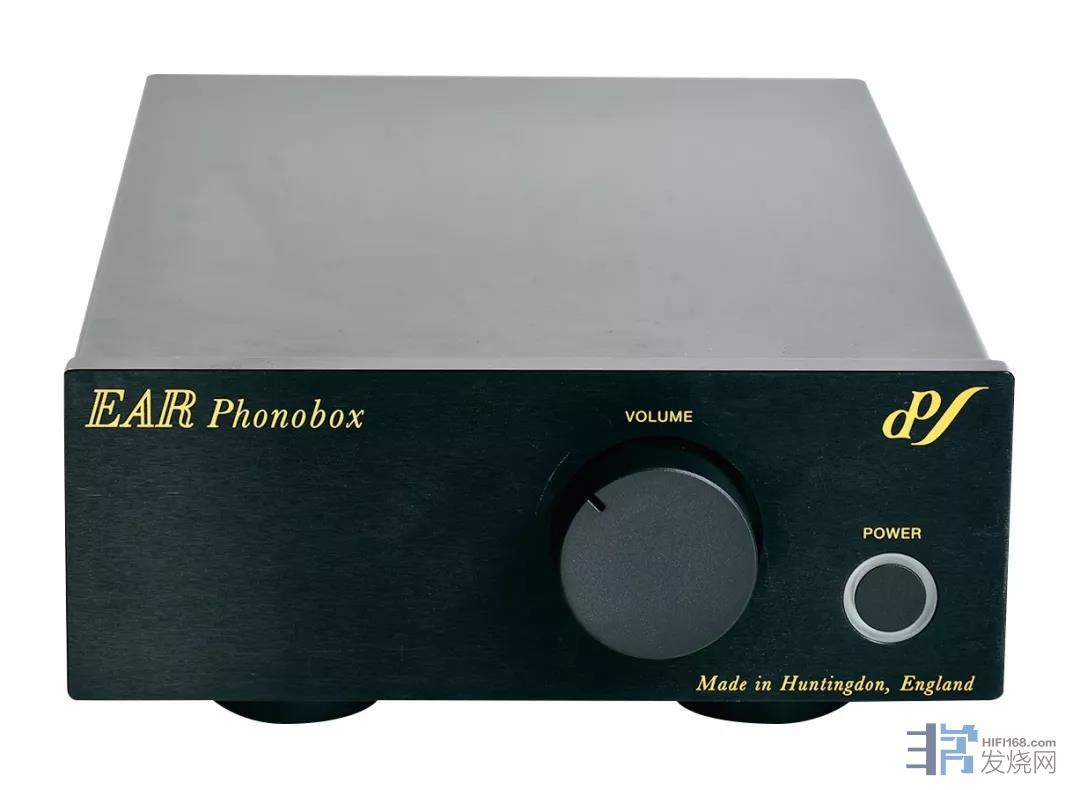

EAR Phonobox唱头放大器
