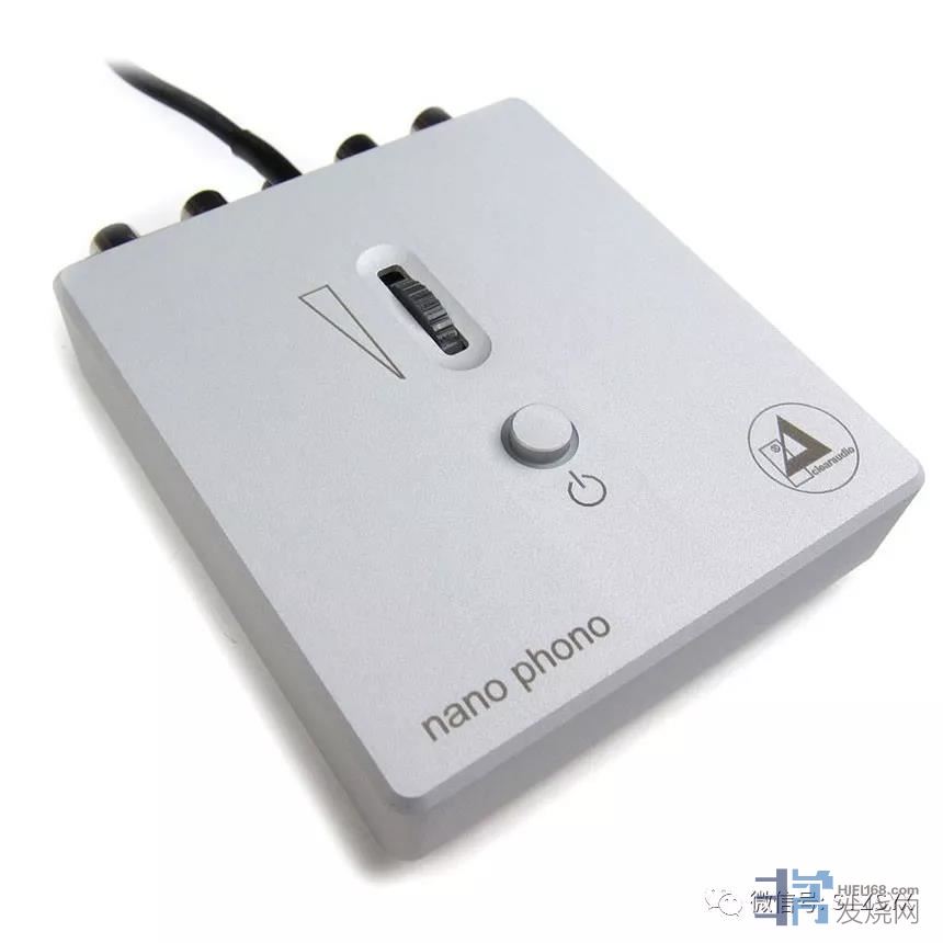

Clearaudio Nano Phono V2 入门唱放,体积十分细小,兼容大部分唱头。

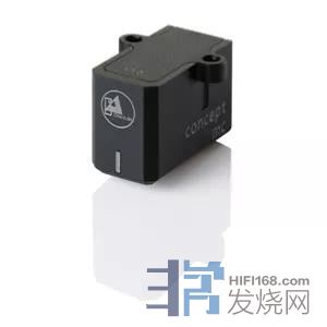

Clearaudio Concept MC唱头
但是,如果阻抗太低,唱头的工作会比较辛苦,影响动态。
