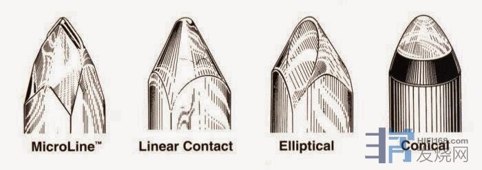

范氏针(Van Den Hul Cartridge)的崛起
Van den Hul是一位专玩音响的荷兰籍学究式物理学家。在1980年,van den Hul发明了一种所谓模拟母盘刻纹刀形状的唱针,以后即通称为范氏针。这种唱针不但酷似母盘的刻纹刀,而且头尖刃锐所以较任何椭型唱针更能精确地循槽调制,而且所用的磁铁紧靠着唱针,而不是装在针杆的支点附近。
范氏针也遇到了热情大赞成派和冷酷的反对派。批评者的矛头主要指向van den Hul唱针很难校准,而且有人声称只要稍微校偏一些,就会在唱片上重新刻槽。尽管对范氏针的这一问题,至今依然议论纷纷,莫衷一是,可是,紧跟着范氏针之后,许多重要的线接触式的唱针已经急不可待地鱼贯而来,其中包括Shure公司的Micro Ridge 和Ogura公司的 Nude Vital。van den Hul亲自开发他自己的唱头市场,所推出的van den Hul连同唱头放大器售价为1295美元。除此之外他还把唱针卖给许多家其他厂商,其中包括DECCA GOLDRING,ADCOM 和SUMIKO等。

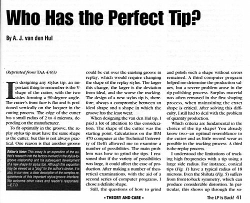

van den Hul大意是说:

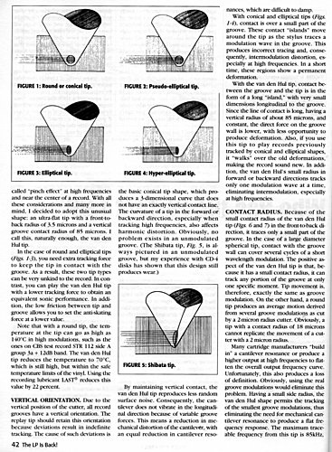

照理说唱头针的尖端要能够跟唱沟槽紧密配合,它的形状应该跟原始刻沟用的切割刀一样才对。
一般切割刀成V形,夹角90度,前面平坦,而且跟要切割的漆面lacquer垂直,边缘小圆弧半径约在 2到4 microns。唱针尖头要是做得跟切割刀一样,也多多少少会在唱片上再度刻出沟槽来,损坏唱片。因此唱针尖头的形状不得不改变。改变越大,循轨性能越差。
折衷的结果是循轨性能还好,对唱片的磨损也不大。
注: 1 micron = 百万分之1 meter = 0.001 mm
又 1 mil 俗称 1 条 = 0.001英吋 = 25 microns

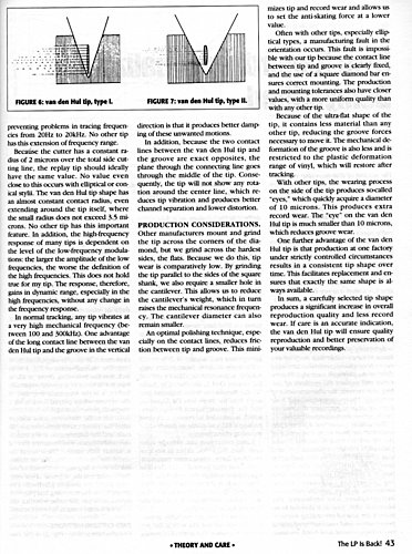

V.d.H.早年借用大学里的IBM-370计算机,得知尖头形状可以有很多选择,相关的加工精度、研磨抛光的难易度、大量生产的经济性等等各有不同。

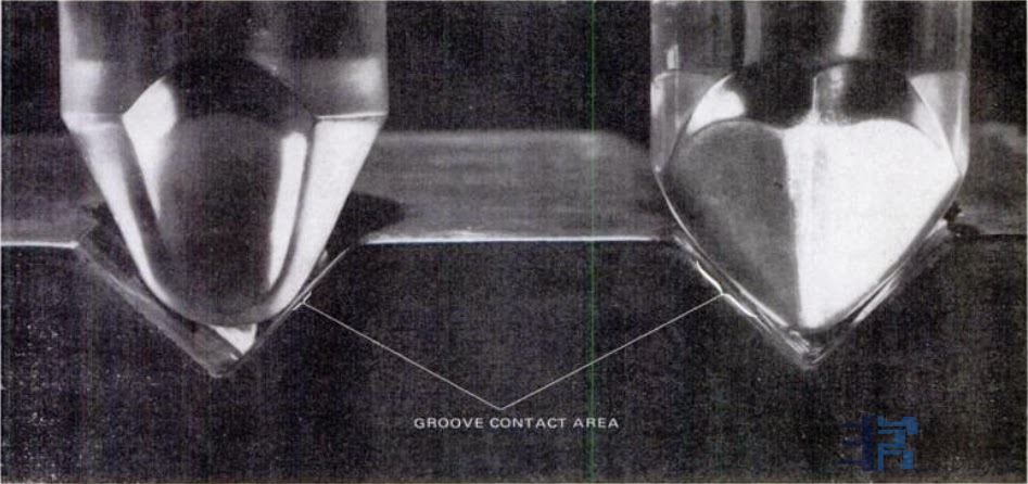

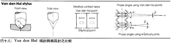

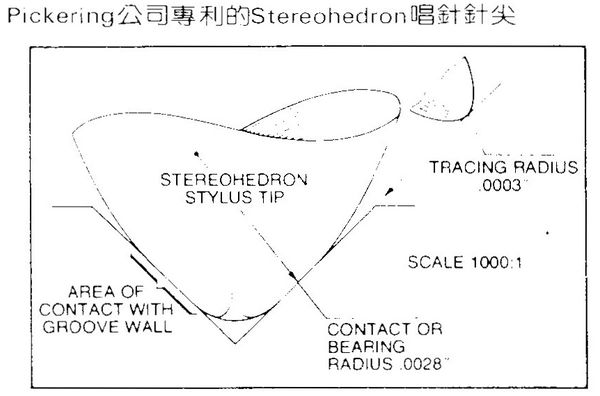

除了上面提到的循轨性、磨损度两点求得折衷之外,还有第三点考虑就是:尖头侧边的圆弧半径大的话,高频就因此受到限制。例如圆锥头一般是18 um(是无法跟随 2 um切割刀做出来的唱片沟槽的)。
既便是Shibata柴田氏尖头也有前、后对称性的问题,造成相当大的歪性、失真distortion。特别是唱片放到中心内侧时,高频发生所谓的“夹杀效应pinch effect”。

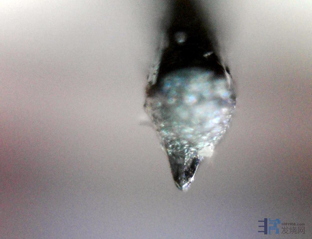

根据上述诸点,多方考虑,V.d.H.尖头就成了这个怪模样:前后端的圆弧半径3.5 um、沟槽垂直接触的圆弧半径 85 um。
尖头跟沟槽接触的部分,VdH叫它做“岛屿island”,图上的画成扫把星一样的圆圈。
很多唱头故意把唱杆本身的共振频率弄得很高,用来补偿高频,让整体的输出/频率反应曲线平坦化。这样模糊焦点,并不足取。
