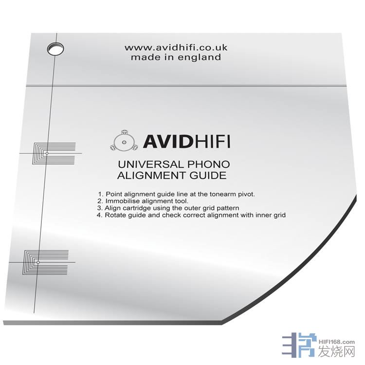

AVID 黑胶唱盘调整标尺精准,易观测的镜面材质
所有单点唱臂都有二个Null points零失真点,正确调整唱头,良好循轨,声道分离,减少唱片,唱针的不良磨损,格外重要。AVID唱盘通用标尺,适合大多数唱臂,提供精确调整参考点。镜面的效果帮助消除视力误差,视觉效果佳,辅助唱头微调帮助大;二个参考点,辅助基线,可精准调整唱头超距,参考点的辅助延伸线,有助于观测针杆调整。AVID经过多年测试许多不同唱臂,研发而成的黑胶唱盘标尺,采计算机精确计算唱臂几何等参数,提供高精密度量测。只要将唱头调整在正确位置,可发挥最好的声音,最长的使用时间,最低失真的效果。 我的唱头原本听起来就很不错,现在更是惊艳,特别是低频反应。 – HiFi Choice
调整方法:
1.将标尺的基线对准唱臂轴心
2.固定标尺不要移动
3.参考外侧参考点(Null points),调整正确超距点与唱针补偿角
4.转动基线,参考内侧参考点(Null points),调整唱针补偿角
