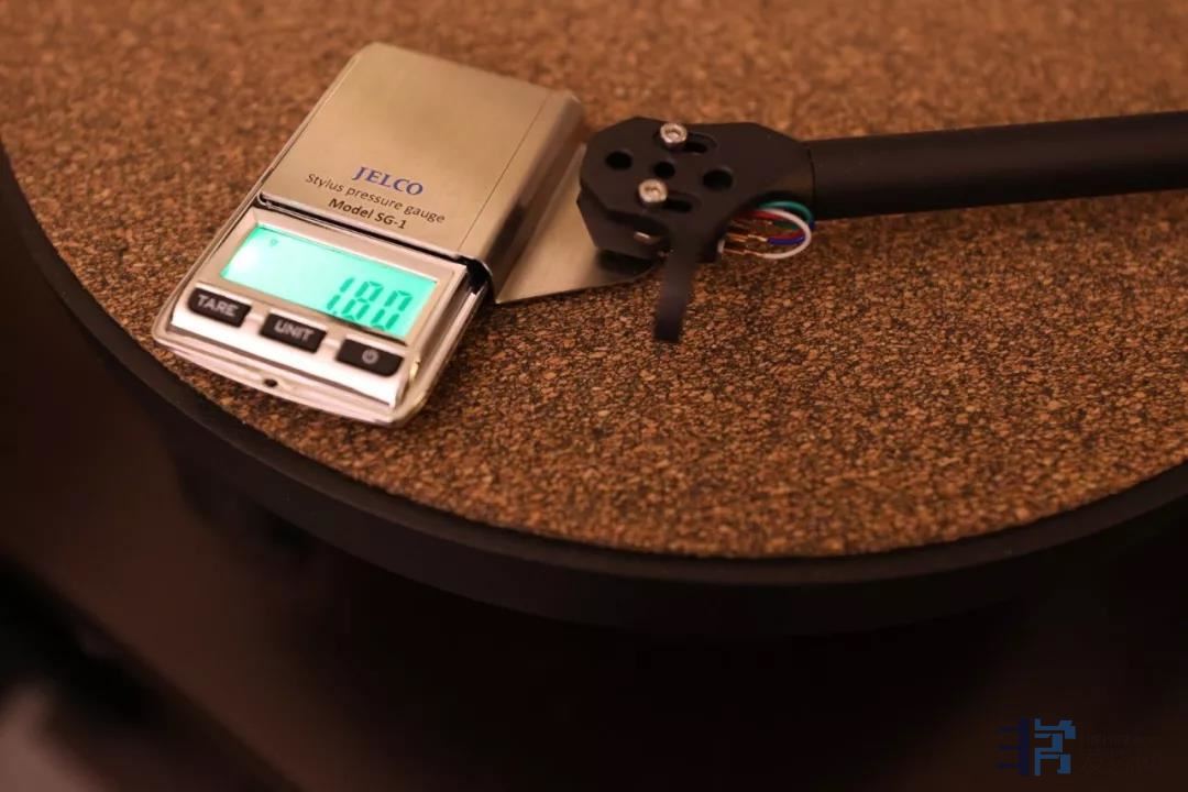

在进行这项调整之前,请转动唱臂后面的重锤,将唱臂归零、针压归零,然后略微施加针压(不必精细,初步调整时使用略轻针压即可,例如原本1.5克的针压先使用1克做调整)。

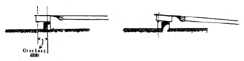

a.超距调整
正确的超距,应该是把唱头水平的置于转盘转轴上方,测量由转轴中心到针尖的距离。如下图左所示。
如果唱臂高度可调整,先将螺丝松开,把唱臂稍微拉高,以测量超距。若唱臂高低位置不可调(一体成形的傻瓜盘多半不可调),直接将唱头架上转轴上方测量也可以(象是上图右所示),只是有稍微误差。超距的距离多长必须参照唱臂的规格,一般而言由12mm到20mm之间都有,这个Range颇大,如果您是九吋臂,手边又没有唱臂的原厂资料,建议您可以暂时订为18mm,然后进行两点校调。调整超距的时候,唱头尽量装得正一点,避免待会儿调整又偏掉太多;量好以后不要急着锁紧螺丝,保持一点点可以移动的空间。

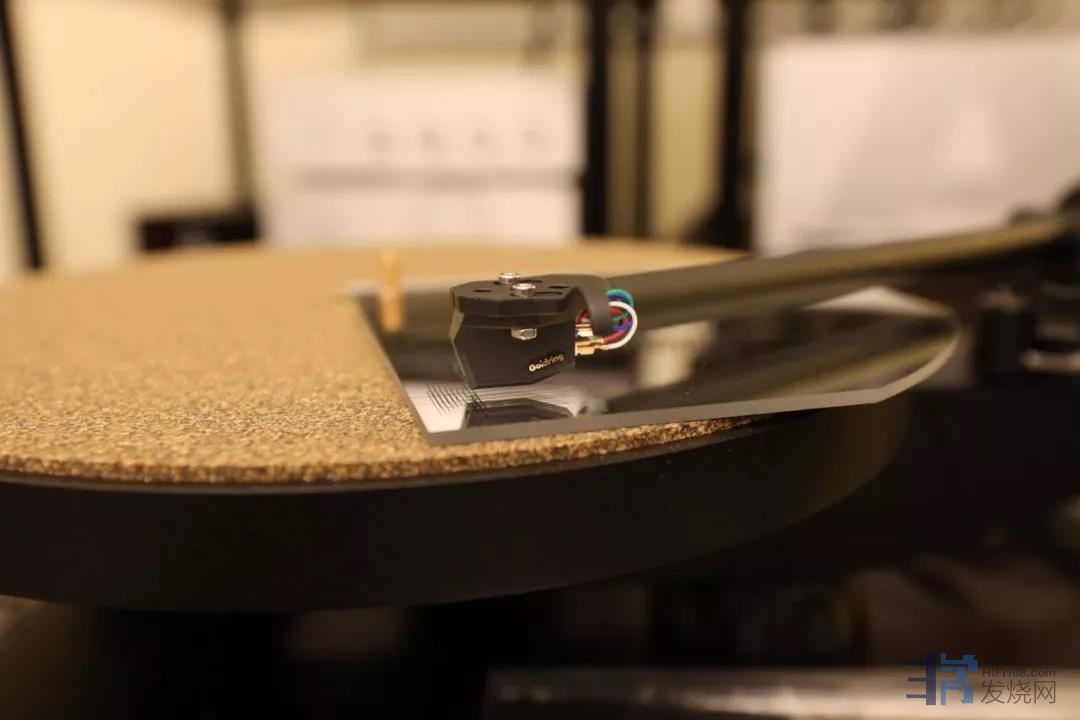

c.两点校调
『两点校调』的「两点」是两个「零点」(Zero Point)的意思,一个接近唱片中心,一个偏于外侧。如果您细心,在刚刚的调校规制作过程当中可能已经发现,我们以零点为交点,刻意画出与轴心线垂直的直线,只要您把调校规往转盘上一套,就能发现这条线其实就是与唱片沟纹正切的切线。而如果能够在这两个点上,把唱针与针杆调整成与切线重合,如此即可以确定至少在这两个点上,循轨误差是趋近于零的。至于这两个零点是怎么定出来的?小弟与洪老板曾就此问题讨论,因为手边欠缺科学资料辅证,只能推测这两点很可能是假定出来的(也有某些调校规采其他标准)。也就是说,实际运行时在这两个点可能根本不会造成正切,但是如果能调整得很接近正切,整体的失真率会最低,所以才订出这个标准。
回到正题。请先将唱盘电源关闭。因为调校规很薄,必须放一张唱片垫在下头,然后把调校规套在转盘上(护贝后胶片可能会有些弯曲,请务必摊平)。抗滑装置也请务必归零,否则结果会不正确。
然后将唱针针尖轻轻地摆在121mm的点上(为方便说明,66mm的零点以下称为B点,121mm零点称A点),然后从唱臂上方观察唱头的外型(通常是矩形)是否与方格纸的格线平行、垂直,原则上不可以歪掉。有时候很不容易看得准确,这里有一个来自ELAC公司的小技巧:拿一支自动铅笔笔心黏在唱头上面(如上图),这样就很容易看出来唱头外壳有没有与方格纸平行了。
接着从唱头的正前方观察(唱针仍然落在A点),检查唱针针杆能不能看起来与切线重合?应该呈现出没有歪曲的一直线才算正确。如果不容易观察,可以用举臂器把唱臂举起一点点,然后任其缓慢落回点上,仔细看针杆有没有与切线重合。如果没有,约略调整唱头位置(一次动一点点就好),直到准确。接着在B点也这样较准,B点较准完请务必再回过来看看A点是否仍然准确,反覆这两个动作。唯需注意的是:为数不少的唱头,因为各种原因(例如手工制作),针杆常常有一点点歪(这并不代表唱头不能用),正常情形而言,当您做完A与B点切线校调之后,唱头外壳与方格纸的线条应该还是平行,如果没有,代表您的针杆有一点点歪,以后的调整应该以针杆为准。

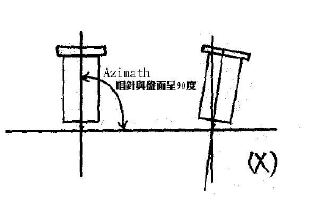

a.方位角调整
其实方位角(Azimuth)没啥学问,您看左边的图就懂了。简单说,就是唱针唱头应该要与唱片面垂直,如此才能让唱针在V形沟槽中读取最多最正确的信号。调整时,可以拿一片镜子放在唱头下(但是镜子请一定要确定是够平整的。),从镜中的倒影判断有没有垂直。
某些唱臂的唱头盖方位角可以调整(如SME的3009唱臂),通常在唱头盖锁固环后面一点点会有一个小螺丝,松开此螺丝就可以调整唱头盖的偏角。如果唱头盖的偏角不可调,唱头装起来偏偏又是歪的,很有可能您的唱臂孔、臂板,或固定唱臂的地方有问题,这个时候必须想办法补救。补救之道有二:唱臂可以拆下的就将唱臂拔开,垫一点东西矫正;但也奉劝您如果没有把握的话,不要对唱臂做有破坏性的矫正动作。唱臂不能动的,可以在唱头盖与唱头间垫一些塑胶片,把偏角补回来。(图中的Azimath应为Azimuth)

知道VTA的意义之后,实际调整上,请先将针压调到厂定针压,然后把唱针摆到唱片上,看唱臂、唱头盖有没有和转盘、唱片呈现平行?如果唱臂的升降能调,就让把它调到平行。不能调整的,有三个方法:(1)换唱头盖试试、(2)换唱片垫,从唱片垫的厚薄来调VTA、(3)针压通常有弹性,例如厂定针压为1.5到2克,则可利用此范围来变更VTA。
