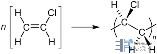

要知道黑胶,首先要知道它的物料。所谓的「 vinyl 」( 乙烯基 ),其实就是 PVC —— polyvinyl chloride,即就是最普遍的塑胶,信用卡、家中电灯开关制都会有。黑胶也是同一样的塑胶制作的唱片。

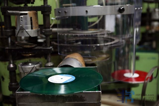

所谓制作黑胶,就是压制乙烯基( pressing vinyl ),这个过程似乎与环保意识几乎是对立的。PVC来自精炼油( refined oil ),在垃圾填填区中分解可能需要 1000 年。传统的压制机( pressing machine )由蒸汽锅炉提供动力,蒸汽锅炉需要化石燃料( fossil fuels )来产生热量和压力;所用的水经过防腐蚀化学品( anti-corrosive chemicals )处理,生更多的废水。

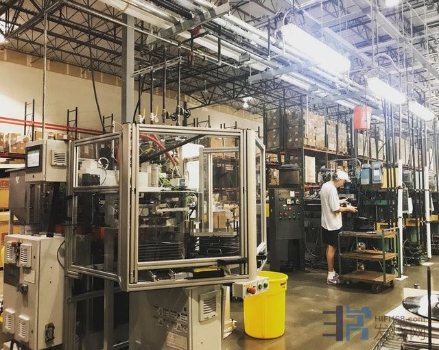

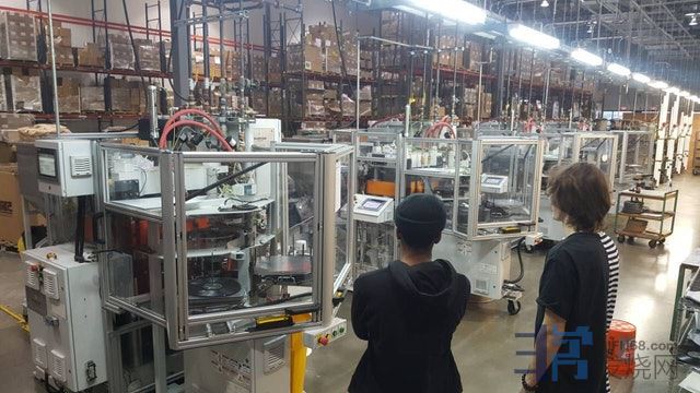

多伦多创业公司 Viryl Technologies 于 2017 年推出了自 20 世纪 80 年代以来首批新设计的唱片压制机型号,名为 WarmTone。在今年年初,Viryl 推出了无缝式的唱片压制机,由电力而非水压驱动,可以改装到任何 Viryl 印刷机。联合创办人 Chad Brown 说,该公司的无缝和蒸汽动力选项之间没有显著的性能差异。「 蒸汽当然是非常适合和快速的加热唱片模具,但和无缝式的唱片压制机比较,也不过是稍快一点。」布朗说。「 使用蒸汽,可以实现到 24 至 28 秒的时间造一张唱片。无缝式也不过是用 31 秒。」

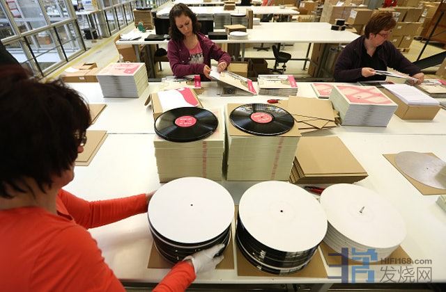

当然,新技术,成本一定会稍高,这一个成本也一定会由乐迷、消费者去承担,继而成为一个投资风险。不过,仍有些公司肯冒这一个险。 Stoughton Printing 是一家总部位于加州的音乐包装公司,长期以来一直承担着财务风险,因为他们的唱片套装既高质又环保( sustainably made )。他们的主席 Jack Stoughton,Jr. 这样说:「 其实若你作为消费者,愿意为今天最高质的黑胶唱片从荷包掏出 40 美元,那么其实唱片的封套包装成本是否超过 25 美分真的对你没什么影响。」
