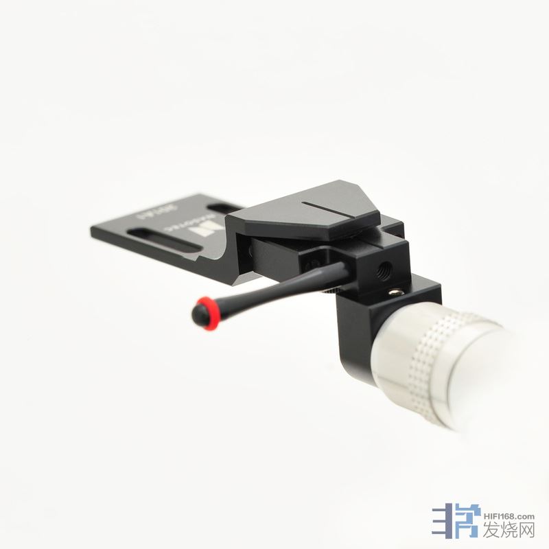

唱头支架的上方(如图01、02),摇摆与固定部分各有一段直的凹线,在完全没有角度偏差时,两段线会对齐。从图03可以看到,固定部分上方有一六角螺丝,松开后可以旋转唱头支架来调整azimuth/HTA。说明书上有特别指出,唱头支架要尽量完全水平,才能自由摆动,所以可能要藉调整azimuth/HTA来达成。但事实上我的经验显示,唱头针尖正面有些许歪斜的情况相当普遍,所以唱头支架水平时,针尖不一定是在最佳的状态。
图03

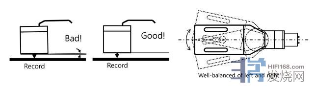

1) 两个弹簧可以控制摇摆的幅度,使针受到来自唱片沟槽两侧的压力均衡,藉此得到更自然平衡的音质;
2) 让唱针更深入沟槽,增进唱头循轨能力,使得内外圈的循轨无差别;
3) 减低唱臂共振:唱针播放时的多余震动,在摇摆唱头支架的关节处被吸收,传递到唱臂的震动大幅降低。据他们的测试,使用摇摆唱头支架时的唱臂,共振特性会比使用一般唱头支架或者一体成形的唱臂要来得好;
4) 延长唱针寿命:针尖受到平衡的压力,因此减少不平均的磨损;
5) 唱头针杆不易歪斜:因为针尖受力平衡,代表侧向力很低。
这些项目中,1)是重点,如果真的达到的话,是很了不起的成就。4)与5)都是由此连带的效应。3)的话,带来的效应可能会是正反都有,在后面会有所讨论。2)的话,内外圈循轨无差别的部分,我不太懂其意思,也不认为实际上办得到。

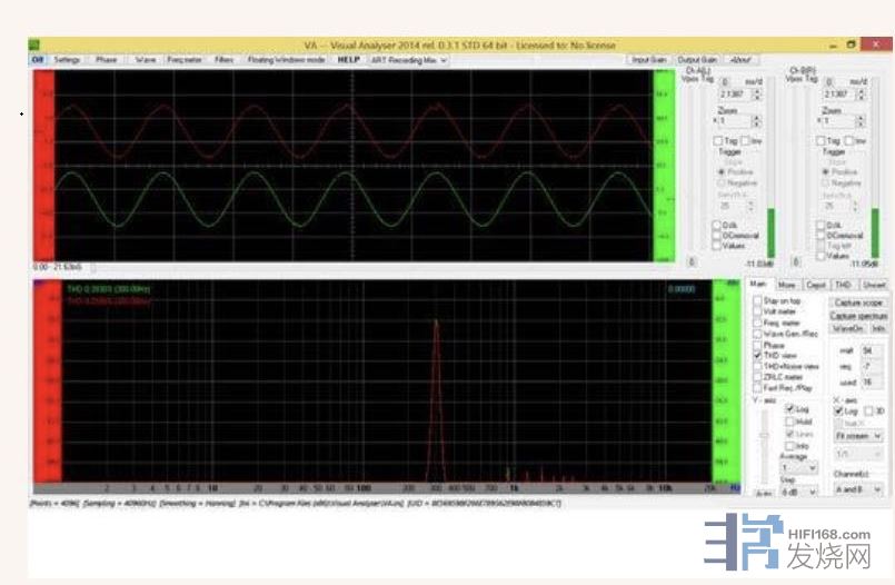

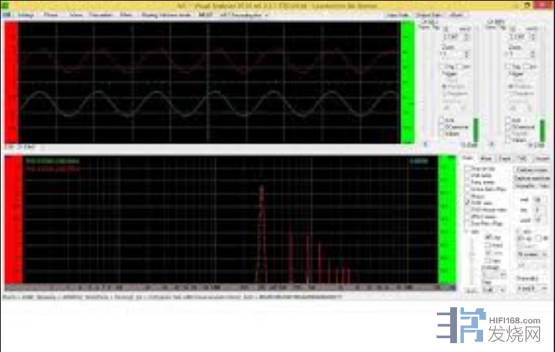

若没有专业的力学测量仪器,想直接测量针尖在播放时所受的侧向力是很困难的。然而只要用对工具,就可以间接地观察到针尖在运作时,受到何方向外力的干扰。在20世纪中叶,广播电台还在用黑胶唱片播音时,业界设定抗滑的标准方法,就是播放300Hz左右的正弦波测试讯号,然后用波器观察波型的失真状况。现在既然有免费的示波器/频谱仪计算机软件可用,加上一张有适当测试讯号的唱片,就可以很容易地看到针尖的运动轨迹与受力状况。例如,图08的红色(右声道正弦波型顶部有缺陷而绿色(左声道)则接近完美,代表针尖在向右声道所处的外侧沟槽运动时受到阻力,无法达到沟槽的外侧顶部,因而造成失真的现象。也就显示唱头受到向内的侧向力,超过唱头阻尼效应的缓冲限度,而施加在针杆针尖上。要断这摇摆唱头支架是否真的发挥预期的作用,可以用同样的方法来测试,针尖的运动是否有受到侧向力的影响。
以摇摆唱头支架搭配有相当年纪但功能正常的SpectralMCR唱头装在TechnicsS-1200G唱盘的唱臂,播放HiFiNews测试唱片A面倒数第二轨,+16dB强度的正弦讯号。
图08
图08是将抗滑关掉,可以明显看到右声道红色曲线,顶部有明显缺陷,左声道绿色曲线则相当完整,显示针尖运行时受到向内的侧向压力,向外运动时被牵制。
图09
图09是加了抗滑之后,红色曲线有明显改进,失真值也比较接近左声道。这个结果显示,如果没有足够的抗滑力,摇摆的作用并不足以使针尖受力平衡。也如摇摆唱头支架的说明书所说,安装时还是要按照与一般唱头支架一样的程序,来调整唱臂的抗滑。而且目前经过几个其它的实验显示,它所需的抗滑力,并没有比一般唱头支架来得小。
