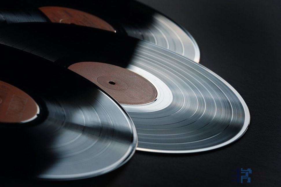

由于黑胶盘面的物理空间限制,某些音乐需要的刻痕间距较大(如低音特重者),导致可播放的时间较短;若塞入长时间作品,则刻痕间距缩小,跳针风险增高(请以侧剖面想象:将黑胶盘面视为一条水平线,我们等于要在这固定的长度上分配V型沟槽的数量与间距)。

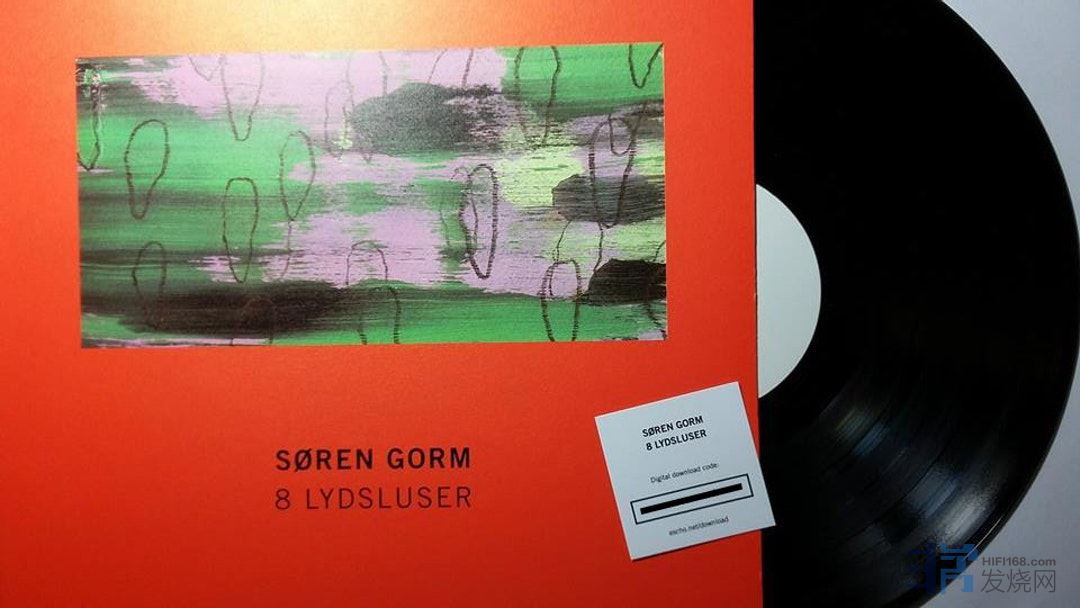

丹麦作曲家 Søren Gorm 的具象音乐专辑 8 Lydsluser(Escho – ESC52, 2015) 及其下载连结,黑胶和电子档的音质有明显差距。
换句话说,若没有电子档作为稍具原真性的对比标准(这当然也压缩过,但在数位录音的年代,这已相对接近母带),那么在消费者和艺术家之间等于隔了重重黑幕,甚至说难听一点,不附上更清楚的对比,就是自欺欺人:让消费者觉得自己听到的,就是离音乐家想法最接近的作品,而音乐家也心知肚明,黑胶和他向往的样貌有很大不同。简单来说,附上下载连结,不是让你方便而已,而是要告诉你:我的音乐本来应该是这样的。

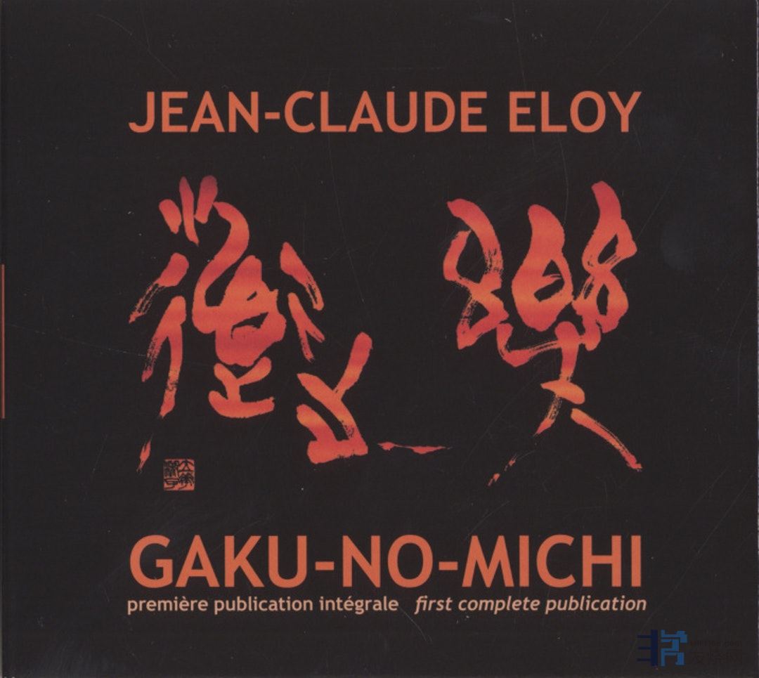

当然,可被大量复制的音乐载体,很难和母带或艺术家创作意图零差距;听众或消费者也不是不知道自己听到的音乐与母带不同。但是,人类播音历史的发展,至少是一直朝着缩小这个差距的方向前进的,也正是在这个艰困的过程中,许多有趣的声音能够在载体的演化中被听到,特殊类型的音乐得以发行。法国具象音乐家Jean-Claude Éloy就曾强力推荐乐迷们聆听其CD版本的名作《乐之道》(Gaku-No-Michi),并认为这比黑胶版本更能呈现他的创作意图(至少一首四十多分钟的曲子不用翻面)。
