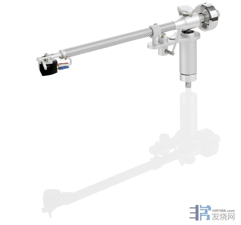

Clearaudio 入门单点臂 Verify
入门级唱盘一般都带唱臂。不带唱臂要自行选择,可考虑德国Clearaudio的入门单点臂,要是有稍贵的中价位唱盘,又对自己的调校手法没信心,可以尝试正切臂。至于高价的臂,自己凭喜好选吧。

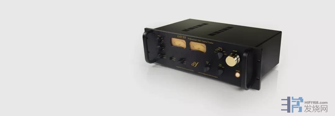

高级前级放大器都内置phono,图为EAR Yoshino的912

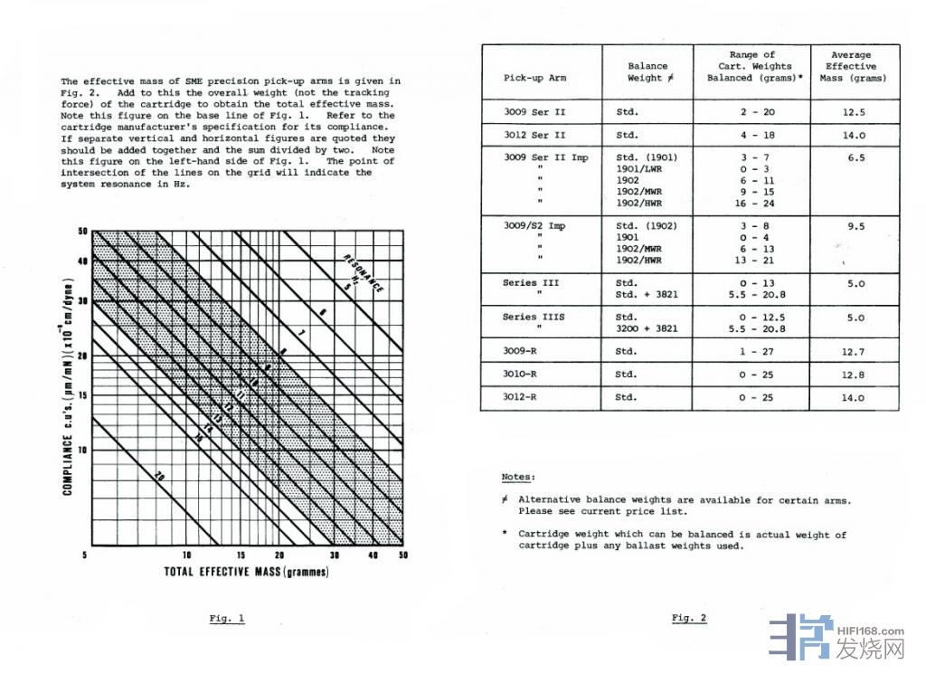

已经跨越了初烧门槛的的用家开始学会因应手头唱臂的mass(质量,重量) 配对唱头的compliance (唱头悬挂的软硬程度) 。
但是其实也不用太担心,我觉得一般现代唱头及唱臂都很容易设置。不会,或很少机会有完全不配合的情况。加上有时有例外,要真正的玩家玩过试过才知效果,不用太着重数据。纯数据分析,写十篇文章都说不完,大家可以慢慢研究。

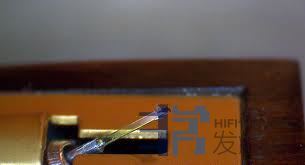

唱头针杆的物料,也可以留意。常见的物料是铝合金,贵头用硼, 宝石甚至钻石。
常见金属唱针 cantilever)
宝石针杆

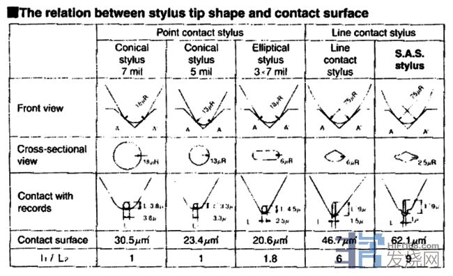

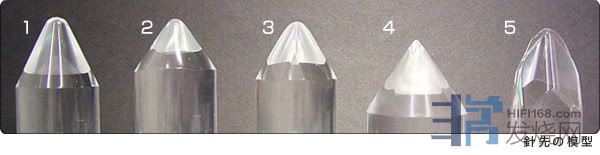

去衡量唱头质素,看物料之外,常理是针杆对比唱头壳(正面看及从上向下看),看看是否笔直/垂直,也要看看针尖是否相同垂直于针杆(正面看)。若两者不垂直,调校就得迁就。注意,人手制作的唱头,针捍针尖都不一定是垂直的。
也有同好讲究针尖(stylus)的设计.这就是高烧们的研究范围了。
