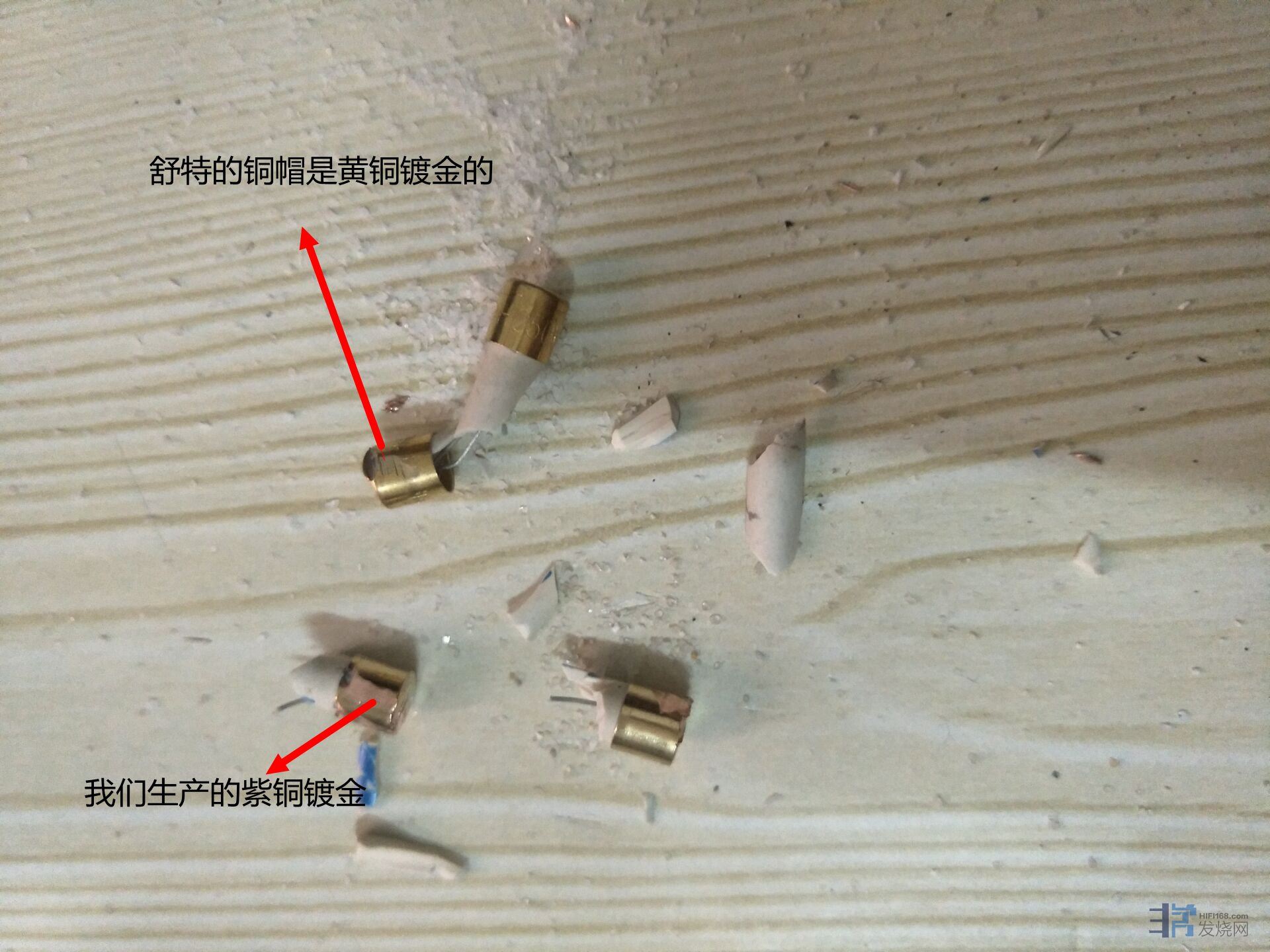

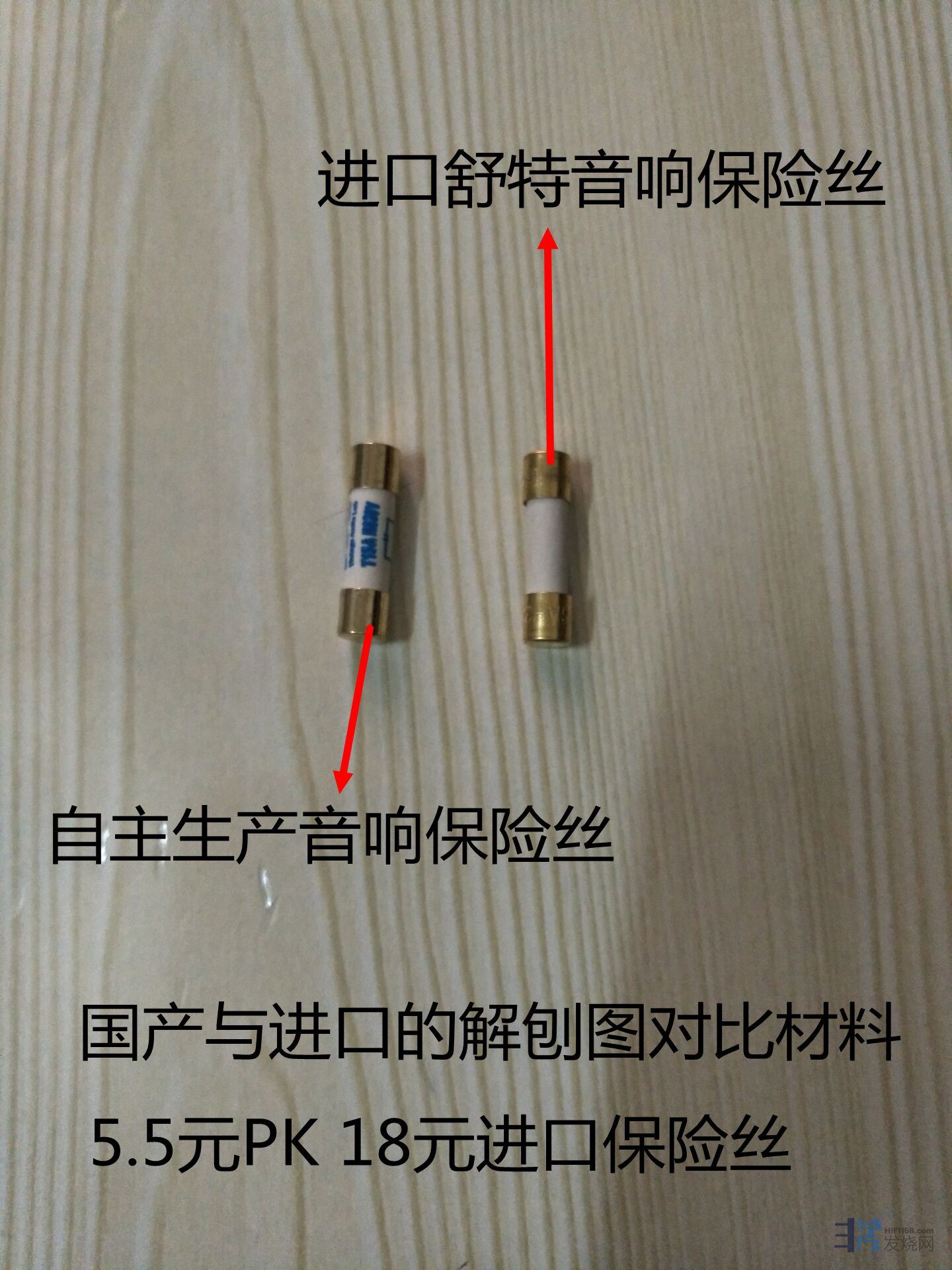

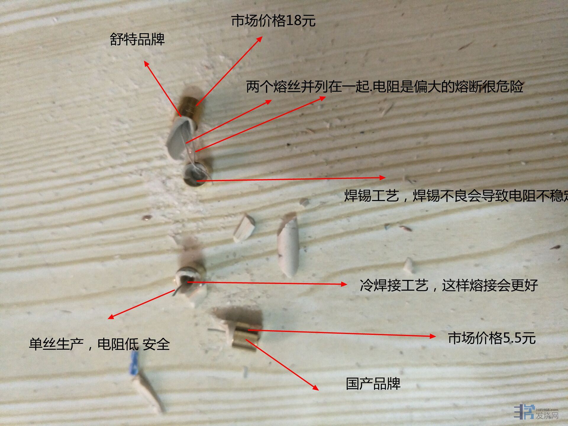

上面图片是我自己剪开对比的,虽然5.5元的保险丝是我们自己生产,你们会想我们这样写篇文章是不是在炒作自己的产品有多好,我们只是让更多烧友知道进口保险丝便不是我们想象的那么好。有可能就是挂着进口,忽悠了很多人。其实也不否认进口的就不好,为了健康的消费,对产品了解。
我们把淘宝上卖18元一只舒特音响保险丝,剪开对比了一下我们自己5.5元保险丝,从材料上选着,跟生产工艺他们是没有我们的材料用得好的,如今中国制造也慢慢走出国门了,我们也要对自己产品有信心。进口的产品一炒作,在消费,价格就是翻了几倍。

冷焊工艺肯定好过锡焊

5.5元用紫铜很超值了
