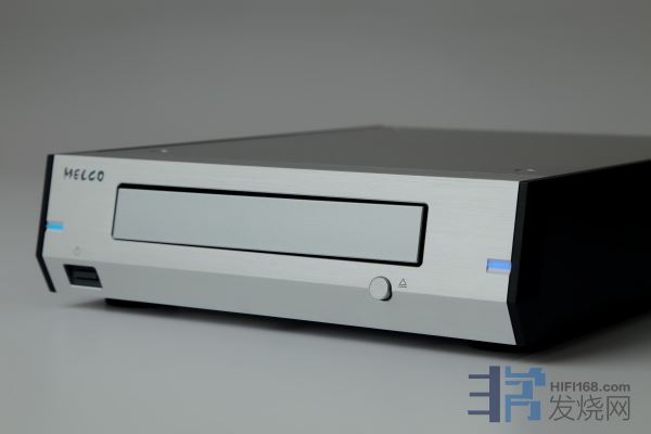

D100几乎可说是专为Melco音乐服务器设计的外接式USB转盘,因为Melco音乐服务器都具备rip CD功能,但并无相对应的产品,用家必须另外自行搭配光盘机。还记得先前撰写具有音响思维的NAS—Melco N1A音乐服务器评论时,我是用一台很阳春的Imation薄型USB光盘机来rip CD,撷取的质量颇为一般,后来写高阶串流玩家的优选—Melco N1ZH/2的时候,代理商一并送来一台他们在日本找到的I/O Magic光盘机,具有正常光盘机的尺寸,而不是薄型机构,外加扎实的机壳与电源供应器,撷取质量也跟着提升。现在Melco推出D100,让Melco用家终于有最佳质量的光盘机可以选择了。更棒的是,D100除了自家N1系列产品外,也可对应Windows 10或Mac计算机,也就是说,如果你习惯用电脑rip CD,也可选用D100,撷取质量比一般光盘机更好。

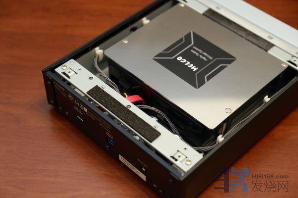

这是E100,内含一颗3.5吋HDD,这颗硬盘也是以极厚的铁板紧锁在机壳内,铁板与硬盘之间铺有阻尼物,借以吸收震动。
硬盘与铁板之间还垫有阻尼物,可进一步吸收震动。

接着来看E100 USB外接硬盘。E100内含一颗与N1系列相同的3TB传统硬盘。如同D100内的光盘机,这颗硬盘也是以极厚的铁板紧锁在机壳内,铁板与硬盘之间铺有阻尼物,借以吸收震动。外部机壳也与D100相同,同样的厚重扎实,同样的精美,绝非一般3C类的外接硬盘盒可以相比。

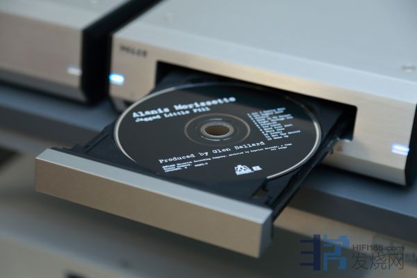

接着放上一张美国摇滚女歌手Alanis Morissette的「Jagged Little Pill」专辑CD,然后按下承盘下方的圆键,让承盘阖上。

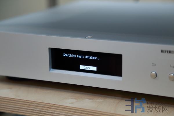

N1ZS/2A随即连上音乐数据库,开始搜寻这张CD的曲目资料与唱片封面。

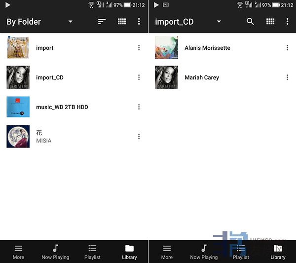

图左:接着我用手机的BubbleUPnP app查看是否有rip进N1ZS/2A。所有rip的音乐都会存进「import_CD」资料夹,点选它。图右:可以看到N1ZS20已经自动建立了一个「Alanis Morissette」资料夹,刚刚rip的CD就存在该资料夹里。

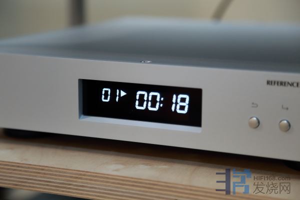

N1ZS/2A也可以用D100直接播放CD,但这项功能只在N1ZS/2A有连接USB DAC时才能使用。我将N1ZS/2A接上我的Audiobyte Black Dragon,这时放入CD后,N1ZS/2A就会问你是要输入(Import)CD,还是播放(Play)CD。可按面板右侧的上、下键做选择。
选择Play之后,N1ZS/2A便开始播放了。
